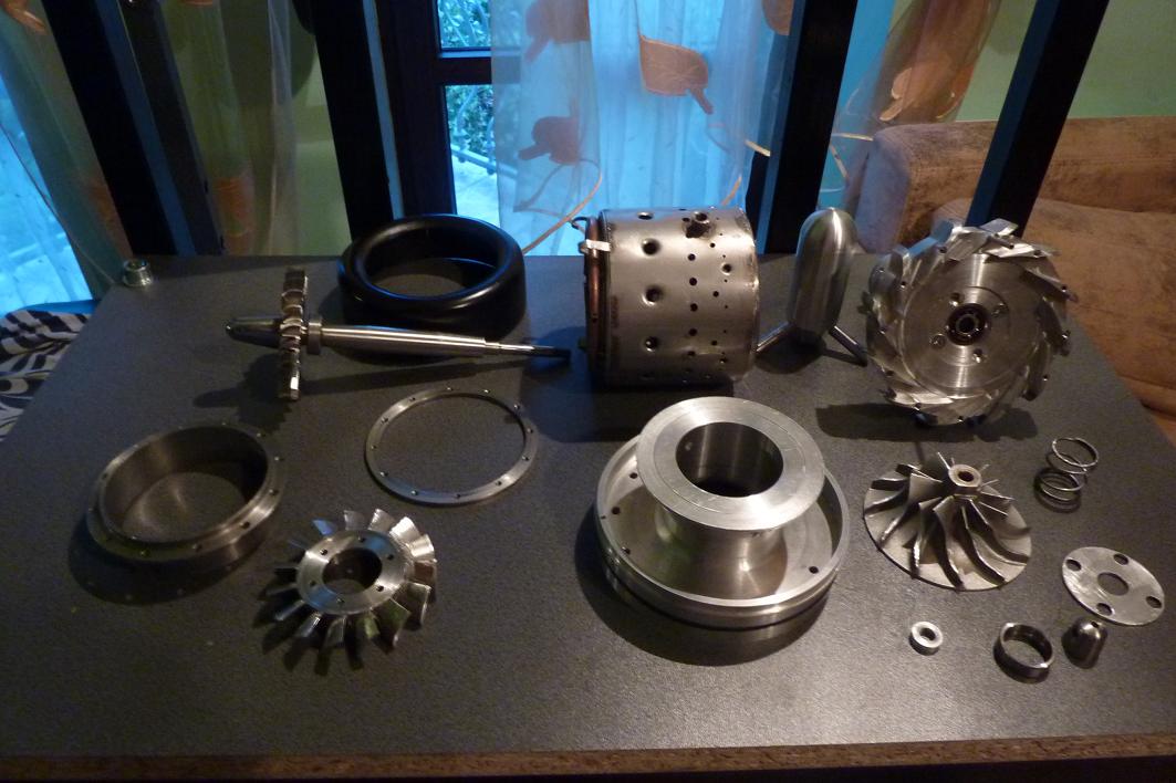

cooki13
Posty: 189
Rejestracja: 21 kwie 2007, 14:08
Lokalizacja: Wrocław
Post napisał: cooki13 » 28 mar 2012, 17:47
W sumie pytałem z czystej ciekawości bo zawsze mnie nurtowało w jaki sposób (nie licząc frezarki) wykonuje sie taki detal dokładnie
Czyli rozumiem że robi sie to metodą wosku traconego to teraz drugie pytanie w jakie sposób wykonuje sie modele z tego wosku?:D czy wosk jest wtryskiwany do formy (kilku częściowej)?

clipper7
Posty: 2379
#18
Post napisał: clipper7 » 28 mar 2012, 19:11
cooki13 pisze:w jakie sposób wykonuje sie modele
Obecnie drukuje się w 3D, czasami wykonuje z łatwych w obróbce materiałów. Często model trudniej zrobić niż sztukę produkcyjną, ale jeden model starcza na wiele form i na tym polega "zysk" tej metody.
cooki13
Posty: 189
#19
Post napisał: cooki13 » 28 mar 2012, 20:15
pavell pisze:cooki13 - ten wirnik to część modelarskiego silnika?
Akurat turbine udało mi sie zrobić na frezarce jednak im dalej w las tym ciemniej więc pytanie było na przyszłość
Póki co modelarski silnik odrzutowy jest już ukończony
