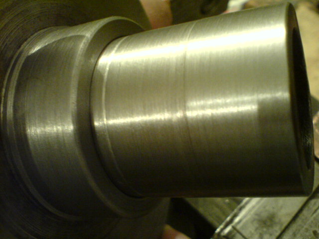

na ile stoczyć średnicę czopa,czop ma 39,00 ?

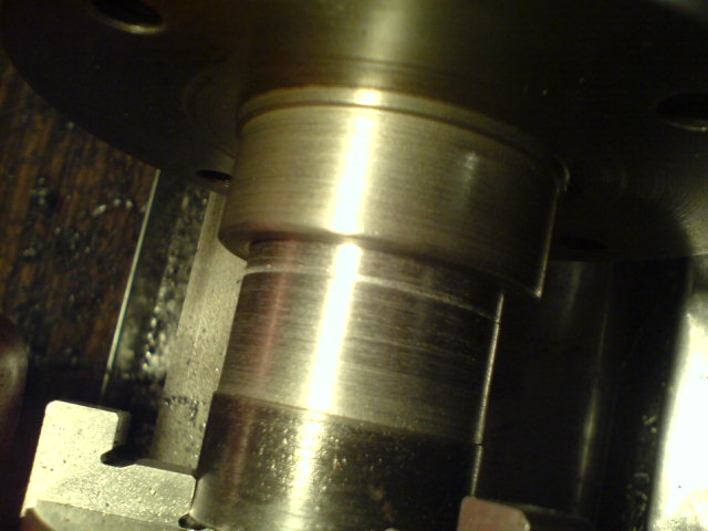

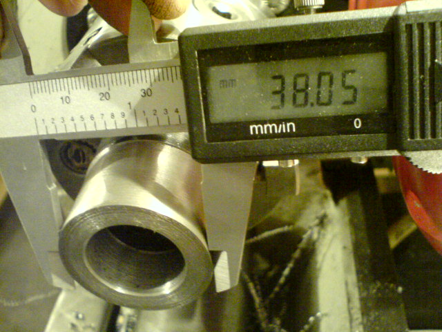

Witam wszystkich,byłem tu o 17,przeczytałem wszystko i poszedłem robić-teraz odpisuję.
Dziś niedziela, wkoło same mohery mieszkają,gra jakieś radio z Torunia chyba-u każdego...no i mam to gdzieś,jutro muszę to oddać.
Dziękuję wszystkim,pytałem,bo zawsze jak coś podobnego robiłem to wynik jakoś mi nie pasował,nie byłem pewien tej roboty.
Dałem w plusie 1 dychę,prowadzenie zrobiłem to samo fi,potem w połowie podskoczyłem jeszcze 5 setek.
Postawiłem na betonie w piwnicy,wybrałem dobre miejsce na stropie,wziąłem lewar hydrauliczny 30 ton i pięknie wprasowalem.Belka betonowa na stropie jest cała.

Pozdrawiam wszystkich i dziękuję.Każdy dostaje punkt.Kamar pierwszy :lol:

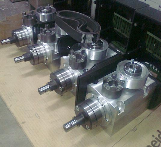

Super. Ostatnio montowałem wrzeciona ISO40 w korpusach jak na zdjeciu. Na czopach wymyśliłem +0,02/45mm a w otworach aluminiowych ( korpus 140x140 twór fi 90) wcisk-0,03. No i był problem, tak palcami nie wchodziło. A lewarek też stękał.
No ale to tylko kwestia twardości, gładkości, i takich innych, np czop zamiast wciskanej rurki.
