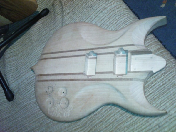

Jak poruszyłes temat gitar - fotka nowej rodzyneczki w fazie prototypu.
Korpus klon polski przeklejony Meranti. Profilowanie ręcznie dłutkiem, a juz niedługo bede takie rzeczy łoił na CNC :mrgreen:
