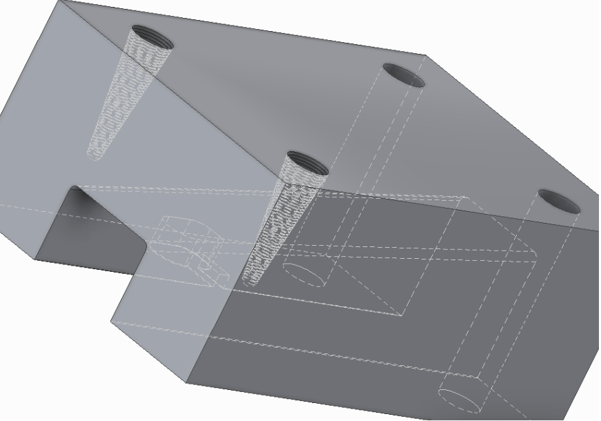

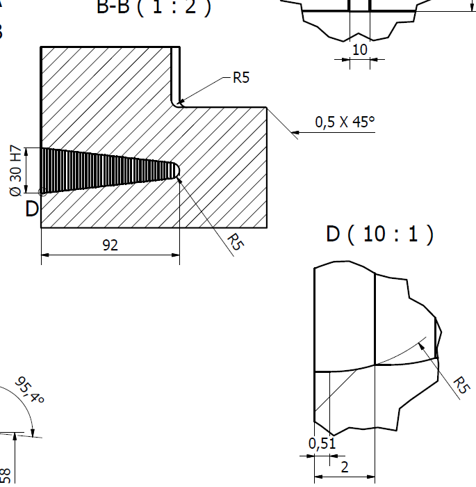

po wrzuceniu do Inventora z zachowaniem parametrów uzyskałam taki efekt (wydaje mi się, że w miare klarowny aby uzyskać z tego program w g-kodzie. Po każdych 2mm w Z odejmuję od ø poprzedniego w X, 0.456 mm.

jak dobrze rozumiem, urzyć wiertła aby nie zajechać freza?MECO pisze:Witam.
Ja myślę ,że na tą głębokość to nie tylko wiertło Φ6 ale zacząłbym od Φ25 aby wybrać jak najwięcej materiału, i tak po stopniować co raz mniejszym wiertłem. Frezem kulistym Φ10 można będzie wybrać do końca.Mogę wrzucić fotke z programem w heidenhain. Program wykonany jest okręg po okręgu i schodzi na -91,75 ale do -92 można dopisac sam zjazd w Z.
z chęcią zobaczę program, chociaż początek:)
Niestety nie wiem jak się zabrać za spiralęclubber84 pisze:Podpytałem się znajomego operatora z byłego zakładu i podpowiedział, że można stożek o takich wymiarach wykonać w całości frezem kulistym fi10 - spiralą z dojazdem osi Z do samego końca. Robią tak na FANUC'u, tylko że stożki o większej średnicy u podstawy frezują najpierw frezem o średnicy połowy podstawy, a potem to już w zależności od promienia wierzchołka.
p.s dzięki za spostrzegawczość
Dziękuję i pozdrawiam

Słabo, myślałem, że ktoś majacy stały kontakt z matematyką uklei taki program obróbki okręgami w 15 minut
. Jak dasz takie duże - 2mm skoki w z-ce, to wyjdzie tak(cienka niebieska linia):
Uploaded with ImageShack.us
A powinno tak:
Do pełni frustracji dodam, że program główny ma tylko 6 linii kodu - 3 wykonawcze( dwa półokręgi i zjazd w dół) i trzy przetwarzania zmiennych. Generuje stożki wewn. i zewn., pełne i ścięte, ustawiane parametry średnic(y),dla dwóch jednakowych wytnie walec, głębokośc/wysokosć, kierunek obróbki, poziom(skok) zagłębiania. Do pełni szczęścia trochę mu brakuje, ale główna idea już jest.
Sądzę, że student/ka nie powinien mieć z tym problemów
A powinno tak:
