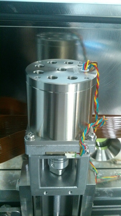

Dzień Dobry Wszystkim
To mój pierwszy post tutaj: mam na imię Piotr, jestem z Krakowa, jestem biochemikiem :-). Można zapytać co biochemik robi na forum CNC... ano szuka pomocy. Mam wielką prośbę o podjęcie próby identyfikacji producenta silnika krokowego. Może ktoś spotkał się z podobną obudową...
Dwa silniki pracują w urządzeniu, które wykorzystuję w pracy (spektrometr masowy) do przesuwania płytki z naniesionymi próbkami w warunkach wysokiej próżni. Ostatnio jeden z nich nie działa (tj. po włączeniu w oprogramowaniu przesuwu brzęczy sobie miło ale ani mu w głowie ruszyć osią). Śruba, którą kręci w stoliku x-y nie jest zacięta, bo pokonując opór silnika można przekręcić ją mniej więcej z taką samą siłą, jak śrubę drugiej osi przesuwu, na której znajduje się drugi silnik. Pomyślałem jeszcze, że może to kwestia zasilacza ale chyba nie bo:
1. Silnik coś mruczy...
2. Zasilacz jest zintegrowany dla innych elementów urządzenia, ma 5 różnych wyprowadzeń z różnymi napięciami a do obydwu silników (z tego zasilacza) wyprowadzono kilkunastożyłowy kabel, który zapewnia im zasilanie i sterowanie. Jeśli jeden z silników chodzi bez zarzutu a drugi nie chce. Zasilacz jest produkowany przez firmę TDK (przynajmniej taka tabliczka znajduje się na tymże pudełku).

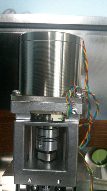

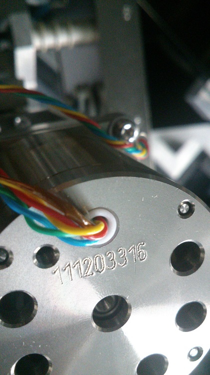

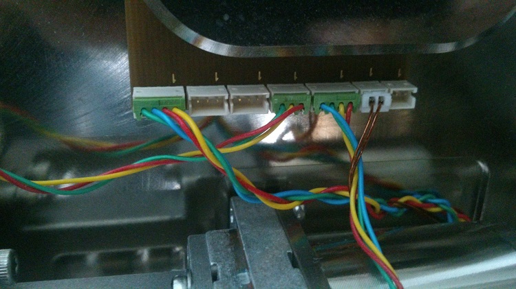

Załączam zdjęcia silnika (oraz okablowania - jedna wiązka idzie do enkodera na osi silnika). Nie ma niestety żadnej tabliczki znamionowej - być może Producent urządzenia usunął ją ze względu na ciągłe przebywanie silnika w czystym przedziale urządzenia. Ostał się tylko numer seryjny ale Wujek Google nic nie podpowiada.
Jeśli ktoś wie co to za silnik - śmiało może domagać się ode mnie zgrzewki dobrego piwa :-)

hej.
jeżeli jest taka możliwość to zamień silniki.
nie fizycznie - tylko elektrycznie.
w miejsce silnika A podłącz silnik B.
może coś ze sterownikiem silników , enkoderem - po coś jest .
pzd.

To mi wygląda na obudowę zrobioną przez producenta urządzenia lub specjalnie na jego zamówienie.
Przyczyna braku ruchu silnika może tkwić zarówno w nim jak i w sterowniku oraz w kablach.

Dzięki za porady - myślałem o przełożeniu okablowania pomiędzy silnikami. Problem w tym, że jest tam cholerycznie trudny dostęp do kabli - kable wędrują pomiędzy stalową płytą obudowy a stolikiem. Silniki są dość daleko od siebie a kable są dość mocno poprzypinane. Tym niemniej, jeśli nie będę miał wyboru to pewnie spróbuję przepiąć, żeby określić czy t ona 100% problem z silnikiem.
A... czy jeśli to silnik jest uszkodzony i nie uda się namierzyć Producenta to czy są firmy naprawiające tego rodzaju sprzęt? Czy po prostu należy go wyrzucić i założyć nowy? Ta druga opcja byłaby fatalna.... (producent urządzenia hołduje wymianie całego modułu: dwa silniki, stolik i obudowa a cena jest... horrendalna)

Jest też prawdopodobne,że w tej obudowie jest mniejszy standardowy silnik .
Można zdemontować (bo i tak nie działa ) i podłączyć do drugiego sterownika .
Jest jeszcze sprawa krańcówki tego modułu może coś z nią jest nie tak ?

Cześć kolego, to jest silnik krokowy przystosowany do pracy w próżni i innych czystych zastosowań, czyli tak jak u Ciebie- inny zakres temperatur pracy, inne smarowanie łożysk- tak, żeby próżni "nie brudzić".
Sprawdź wymiary gabarytowe silnika- rozstaw śrub flanszy, długość korpusu, średnicę osi i ilość wyprowadzeń i pisz maile tu:
http://www.micromech.co.uk/Product_1007 ... l-Versions
http://www.phytron-elektronik.de/antrie ... =160&PID=3
https://www.mdcvacuum.com/displayproduc ... =m.7.3.1.1
W trzecim linku masz przykładową cenę takiego silnika- nie jest ładna:(
Być może któraś z firm po numerze na korpusie "pozna" swój produkt.
Na hasło vacuum stepper motor znajdziesz kolejne firmy.

Osobiście poszedłbym z naprawą w takim kierunku:
-Znalezienie kogoś z oscyloskopem do sprawdzenia czy to nie problem z enkoderem(jeżeli przy podstawie jest enkoder, a nie krańcówka)
-Przepięcie silników elektrycznie, tak, żeby wykluczyć problem ze sterownikiem
-Szukanie u producentów silnika(co chwilę potrwa).
Jako ostateczność traktowałbym rozbiórkę silnika- niektórzy twierdzą że wirnik po wyjęciu rozmagnesowuje się, nie wiem, nie próbowałem, ale warto zachować ostrożność.
