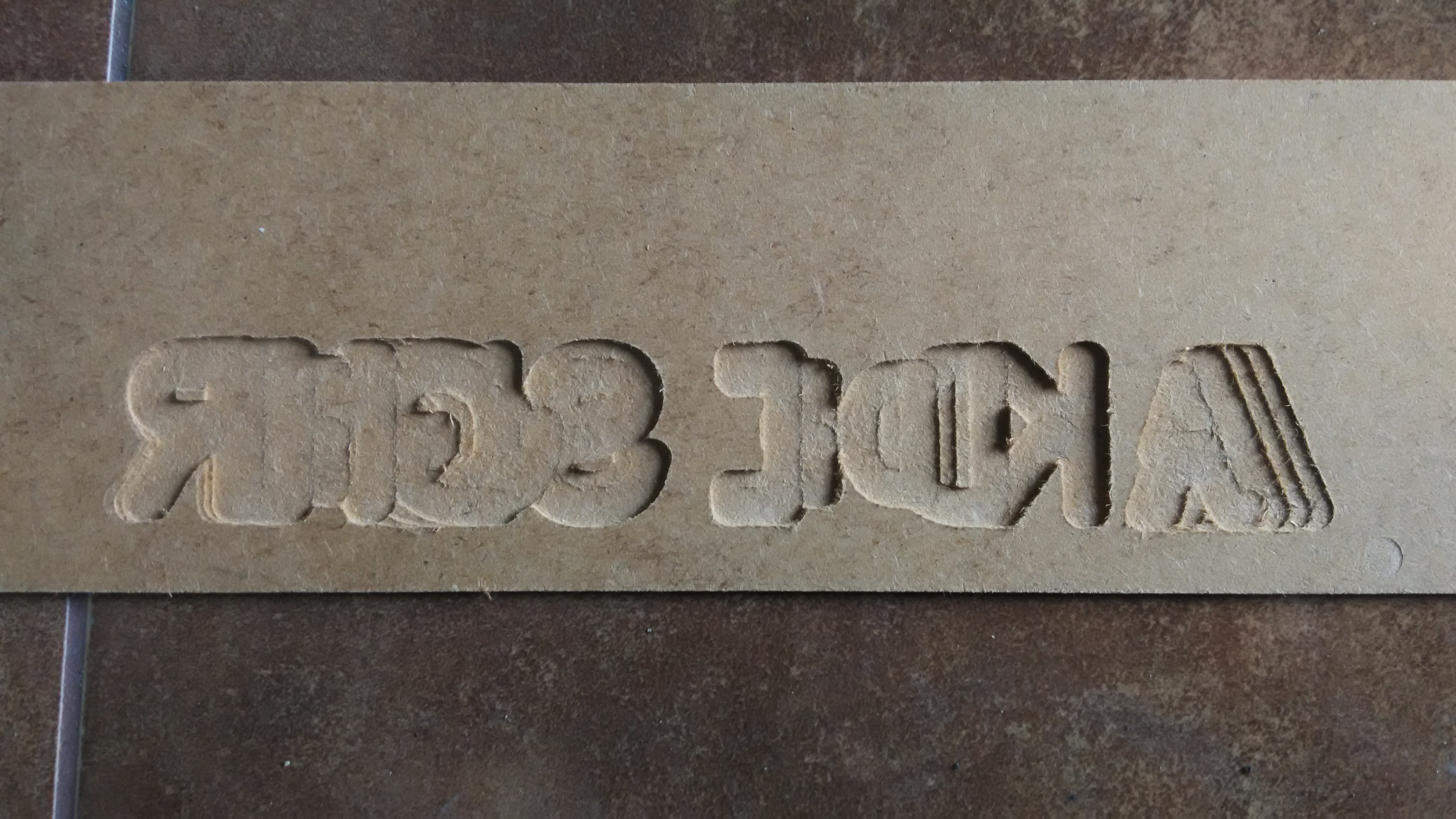

Witam ponownie. Dzięki wielkie za podpowiedzi. Co do kondycji maszyny, zużycia i brudów to wszystko jest OK, bo maszyna jest świeżo zrobiona i dopiero dokonuję pierwszych prób frezowania.
Dokonałem pomiarów na osi X podłączając kolejno wszystkie sterowniki z innych osi. Oczywiście na sucho bez obciążenia, prędkość posuwu 1200 mm/min.
Wyniki są takie, że sterowniki z YP(prawy silnik), YL(lewy silnik) oraz Z na każde zadane 10cm pokonują 10cm, a przy sterowniku osi X na każde 10cm pokonuje 7,5cm.
Zastanawiające są natomiast następujące kwestie:
1) Dlaczego na początku oś Z, w zależności od zadanej prędkości w G-code pokonywała inną odległość niż zadana, a tutaj sterownik wydaje się działać poprawnie.
2) Wydaje się, że sterownik osi X pokonuje proporcjonalnie mniejszą odległość niż zadana czyli jej 75%. Natomiast na zdjęciu widać, że kolejne warstwy są przesunięte w osi X. (np. dla litery A; dla litery K jest OK; dalej znów źle)
(lustrzane odbicie - muszę odwrócić kierunek osi Y)

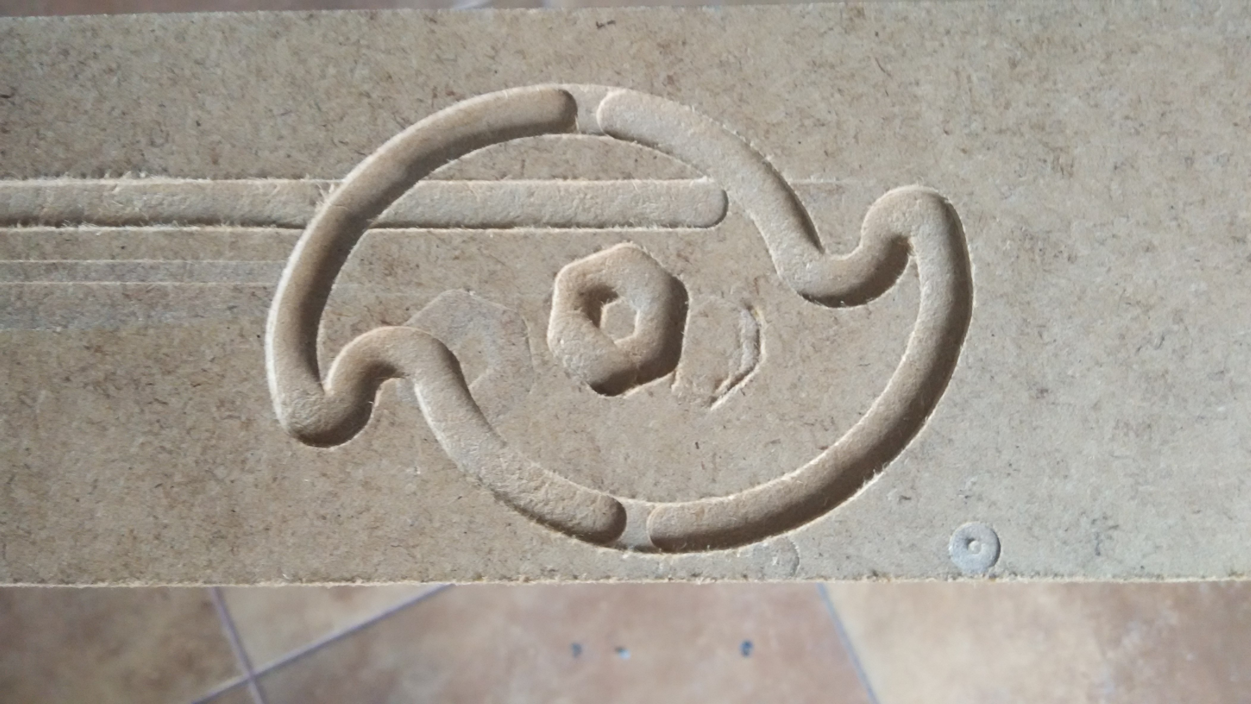

Tutaj zdjęcie z pierwszej próby: w osi X nic nie jest przesunięte. Natomiast w osi Z była ustawiona taka sama prędkość. Ręcznie zmieniałem wszystko dla Z na 600 mm/min, bo miejscami było 1200 mm/min. Kiedy dla Z były różne prędkości oś Z kończyła powyżej zadanej wysokości. Podnoszenie było na 1200 mm/min, ruch w dół również 1200 mm/min, ale wjazd w materiał już 600 mm/min i to powodowało problem, ponieważ dla mniejszej prędkości oś pokonywała mniejszą odległość niż zadana.
