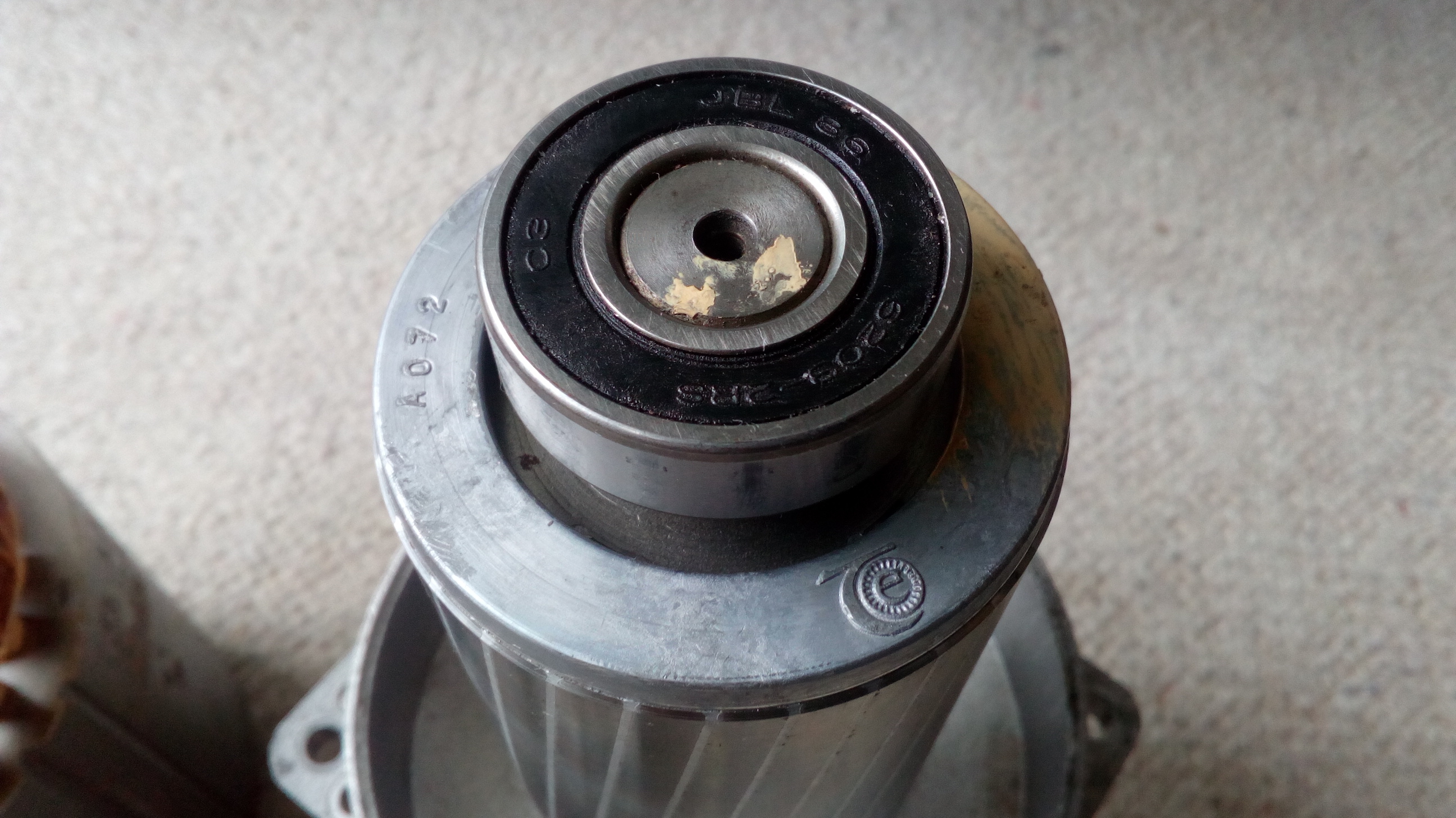

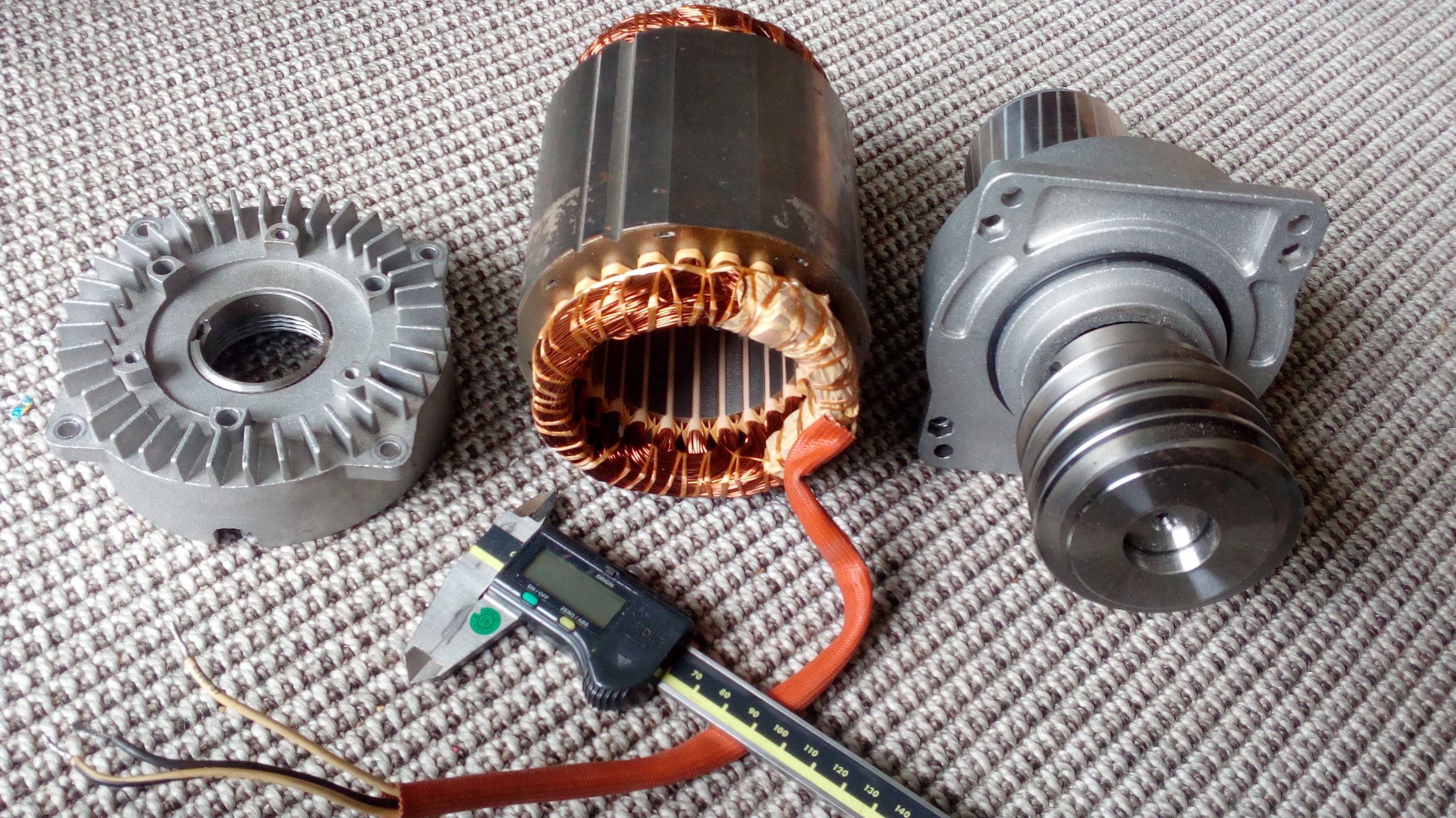

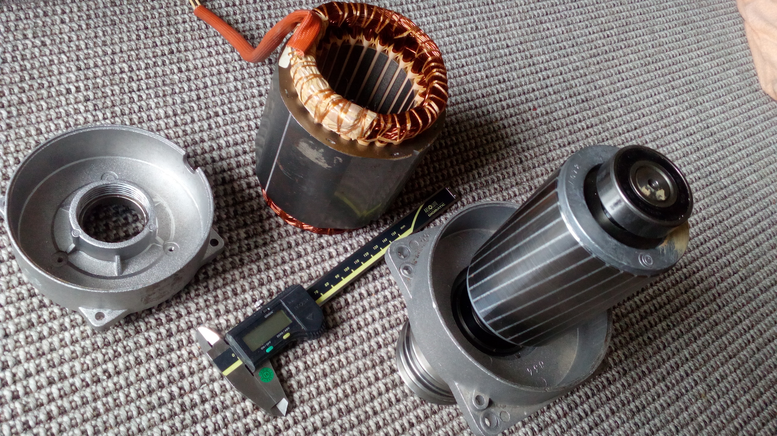

Czy mógłby ktoś mi pomóc w rozpoznaniu silnika.
Silnik nie ma tabliczki znamionowej, postanowiłem go rozebrać, żeby zobaczyć bebechy.
Na zdjęciu z samym wirnikiem widać jakieś logo z literką e może to pomoże zlokalizować producenta?
Chciałbym go do czegoś wykorzystać ale nie chcę eksperymentować żeby nie spalić fajnego silnika. Tym bardziej, że się na tym nie znam.
Z góry dziękuję za wszelką pomoc.
ObrazekObrazek

To silnik klatkowy,na prąd przemienny.

Policz ilość żłobków w stojanie, zerknij czy w każdym żłobku leży tylko jedna cewka i zmierz rezystancję uzwojeń. Bez cosinusa się obejdziesz.
Po tych parametrach z dużą dozą pewności uda się określić jakie ten silnik ma obroty i jaką moc.
Z dużą dozą pewności, bo trzeba założyć do obliczeń napięcie zasilające 3x400V.
Zawsze możesz też po policzeniu żłobków i zmierzeniu wymiarów stojana sprawdzić w katalogu jakiej wielkości mechanicznej odpowiada silnik, a co za tym idzie jaką ma moc.
Możesz też mieć mniej szczęścia i może być to silnik jednofazowy- jeżeli silnik ma równe rezystancje pomiędzy przewodami czarnym a czarno-żółtym i czarno-żółtym a żółtym, to można w nim zmieniać kierunek obrotów, jeśli rezystancje są różne, to jest to silnik bez możliwości zmiany kierunku wirowania.
Prawdę mówiąc, wygląd silnika sugeruje, że to z jakiejś myjki ciśnieniowej, kosiarki czy innego wynalazku, więc szansa, że to jednofazówka jest spora.

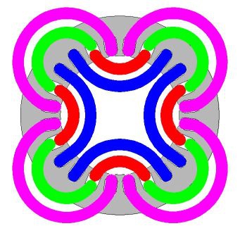

Stojan ma 24 żłobki
Poniżej rozkład cewek w stojanie mam nadzieję, że dobrze odwzorowałem.
Czy da się na podstawie tego stwierdzić czy to silnik jednofazowy czy trójfazowy?
