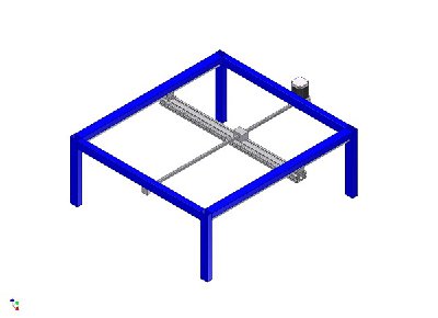

Cześć,
Potrzebuję pomocy z doborem silnika do przesuwnego mostu. Moje doświadczenie z silnikami krokowymi jest czysto teoretyczne dlatego pytam o radę.
Aplikacja jest następująca: most poziomy poruszający się po prowadnicach liniowych napędzany jest śrubą kulową o długości 1,1 m. Waga mostu to około 60 kg. Śruba kulowa średnicy 20 mm oraz skoku 10. Chciałbym uzyskać prędkość około 15 m/min, czyli prędkość na wyjściu z silnika/przekładni musi być około 1500 obr/min. Załączam uproszczony model. Mam zakupiony jakiś czas temu do poprzedniej aplikacji następujący zestaw: silnik 85BYGH450B o momencie 6,3 Nm i prądzie 4A, sterownik SMC 108, zasilacz ZN350-L. Czy taki zestaw nadałby się do napędu śruby w tym przypadku? Według mnie trochę duży ma moment.

Tak duże obroty z silnika krokowego (nie obawiasz się gubienia kroków) ? Lepsza może się okazać listwa zębata zamiast śruby tocznej.

Konstrukcja jest już w sumie gotowa więc będzie śruba. Właśnie trochę obawiam się gubienia kroków. Z doświadczenia do jakiej prędkości bezpiecznie można rozpędzić taki silnik?
