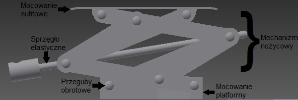

Mam mechanizm podnośnika nożycowego ,którego waga wynosi 25 kg. Chciałbym dobrać do niego silnik krokowy np unipolarny.W jaki sposób należy dobrać silnik krokowy. Zależy mi również na podaniu wzorów z których wyliczono parametry silnika. Ponieważ są mi potrzebne do dokumentacji. Pomożecie mi? Strasznie potrzebuje pomocy.

Obecnie wiem ,że moj mechanizm nożycowy waży 25kg i do tego mechanizmu potrzebuje dobrać silnik krokowy.
Projekt

to odwróć wzór skoro np. silnik 1Nm na śrubie o skoku 2 da siłę 100N to siłe 100N na śrubie 2mm d a silnik 1Nm logiczne
Tronik pisze: Skad wzieli wartość skoku śruby jak np P=4mm?
jak to skąd no albo mierzysz jaka masz https://www.google.pl/search?q=skok+sru ... 20&bih=971
albo wybierasz jaką potrzebujesz - mały skok większe przełożenie, większy skok większa prędkość do tego istotna jest wytrzymałość gwintu.
widzę że trochę nie ogarniasz wiec zapytam ... czy poza waga podnośnika uwzględniasz jeszcze wagę podnoszonego elementu a oraz przełożenie jak tworzy sam podnośnik nożycowy?
