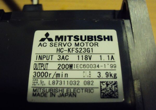

Znajomy posiada takie serwa (załącznik) i może udało by mi się od niego je wyciągnąć. Tylko ma problem ze sterownikiami bo ma typ B a ich nie da się strerować step-dir. Może dało by się do tego silnika sterownik inny dopasować:? Oczywiście enkodery też są

Albo taki zestaw. 600W za około 1000zł.
http://www.aliexpress.com/item/60ST-M01 ... 01486.html
To już jest chyba prawdziwe serwo? Dość tanio wychodzi
