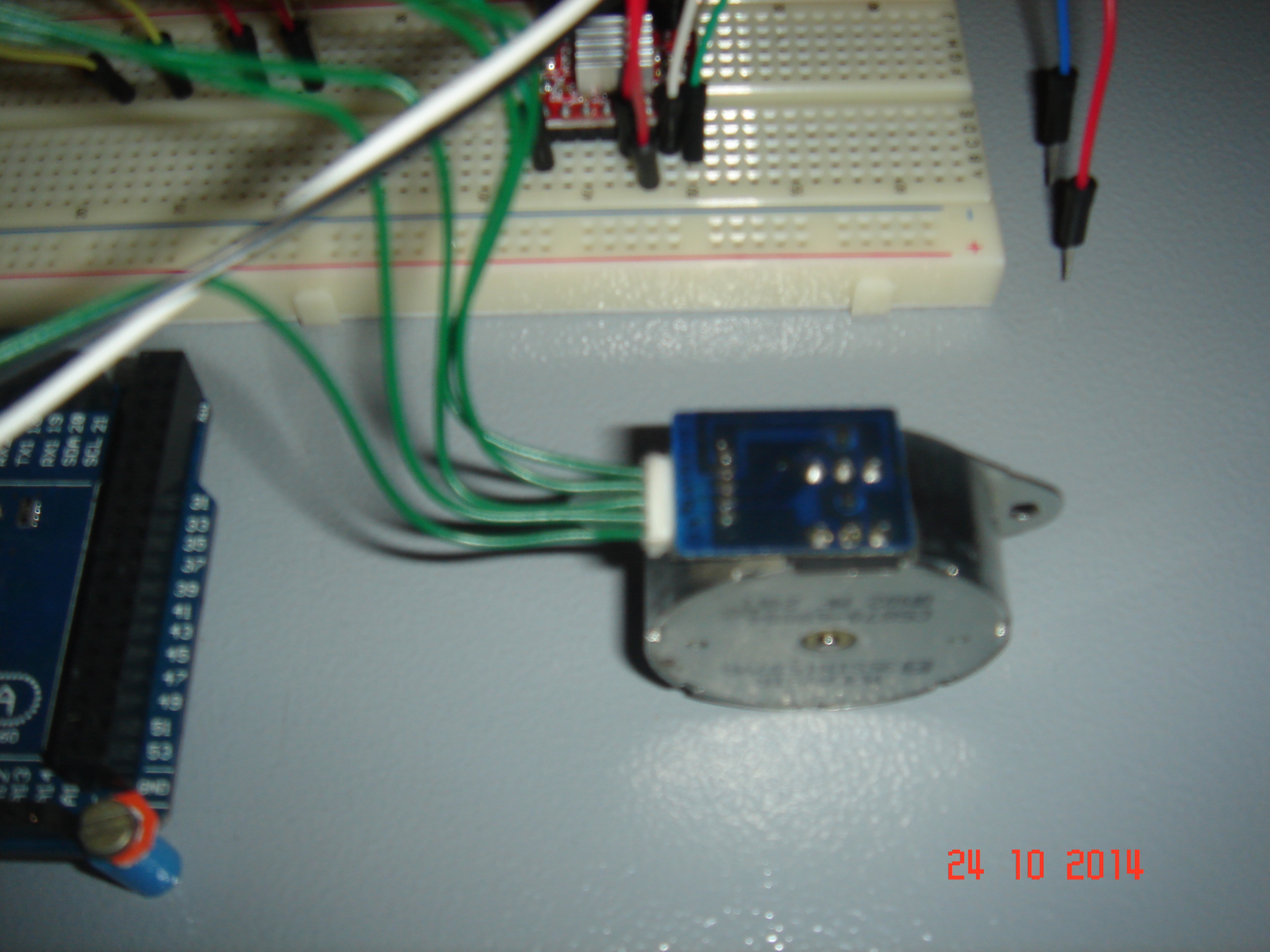

Post napisał: r955 » 25 paź 2014, 19:41
Zakupiłem sterownik A4988 i nie mam kompletnego pojęcia,
jak to podłączyć i czy w ogóle się da ponieważ mój silnik ma 5 wyprowadzeń.

Post napisał: micro » 25 paź 2014, 21:37
Jedno z wyprowadzeń to odczep do zasilania, (do użycia przy sterowniku unipolarnym).
Bez tego wyprowadzenia możesz podłączyć jako bipolarny.

Post napisał: micro » 26 paź 2014, 08:24
Wyprowadzenia sprawdzisz zwykłym omomierzem.
Kolejność faz - podając napięcie np. 5V na poszczególne pary i obserwując kierunek obrotu osi silnika (aby ułatwić sobie obserwację, przykleić kawałek taśmy klejącej do osi).

Post napisał: ursus_arctos » 27 paź 2014, 08:58
Jeżeli silnik ma 5 wyprowadzeń, to są 2 opcje:
a) jest unipolarny i niestety nie da się go poprawnie wysterować sterownikiem bipolarnym - trzeba znaleźć miejsce, gdzie 2 przewody łączą się w jeden i tam przeciąć
b) jest to silnik 5-fazowy, którego w ogóle nie da się ruszyć sterownikiem 2-fazowym.

Post napisał: r955 » 27 paź 2014, 18:19
silnik ruszył ale strasznie się trzęsie i grzeje się nawet przy minimalnym napieciu pracy.

Post napisał: ursus_arctos » 27 paź 2014, 20:53
Ruszyć to może i ruszył, ale sterownik bipolarny nie steruje nim prawidłowo. No chyba, że przeciąłeś odpowiednie połączenie.

Post napisał: diodas1 » 28 paź 2014, 09:36
r955 pisze:silnik... grzeje się nawet przy minimalnym napieciu pracy.
Jak go dokładnie sterujesz? Dla silnika krokowego istotny jest prąd w uzwojeniach a nie napięcie podawane na sterownik.
