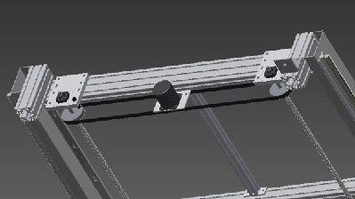

Posiadam ploter o polu pracy Y200 x X125 x Z17 cm.
Napęd osi Y realizowany jest za pomocą sterownika SSK-B04 (M880A) - 7,8A
http://www.ebmia.pl/sterownik-silnika-k ... p-626.html
który steruje silnikiem krokowym FL86STH118-6004A - 8.5Nm
http://www.ebmia.pl/silnik-krokowy-fl86 ... -8598.html
a silnik krokowy napędza centralnie bramę (o wadze ~100 kg) śrubą kulową 20x5 mm
Przerobiłem już ploter na napęd na dwie śruby kulowe 20x5 pozostała mi tylko kwestia napędu śruby, dlatego zastanawiam się czy jest możliwość podpiąć do sterownika SSK-B04 (M880A) - 7,8A dwa silniki krokowe FL86HT80-5504A - 4.6Nm
http://www.ebmia.pl/silnik-krokowy-fl86 ... 38612.html
Czy sterownik nie będzie za słaby do 2 takich silników?
Podłączenie silników krokowych równoległe.

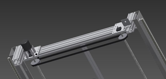

Na chwilę obecną mam spięte 2 śruby kulowe 20x5 za pomocą paska zębatego HTD 8M o szerokości 20mm i 2 kół zębatych HTD (32 zęby, średnica 80mm) do tego przypięty do jednej z osi silnik krokowy 8.5 Nm i nie mogę ruszyć bramą :roll:

Sama brama (z rozpiętym napędem) o wadze 100 kg przesuwa się bez oporów (brama jeździ na 4 podwójnych łożyskach liniowych fi 25 i na wałkach podpartych fi 25)
Silnik krokowy na razie podpięty do jednej śruby kulowej która połączona jest z drugą śrubą paskiem HTD ale silnik 8.5Nm nie może przesunąć bramy :roll:
Ręką ciągnąc za pasek zębaty mogę bez problemu przesuwać bramą.

Ploter działał bezproblemowo przy napędzie centralnym bramy na 1 śrubie, ale czasami miałem zauważalne ząbkowania na krawędziach frezowanych elementów dlatego przerobiłem go na 2 śruby tylko że teraz przy takim podłączeniu silnik nie może ruszyć bramą :sad:

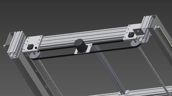

Wszystko podpięte prawidłowo oraz poustawiane prędkość i przyśpieszenie.
Jak już pisałem wyżej ploter już działa przy napędzie na jedną śrubę/ silnik.
PS. W najbliższym czasie będę jeszcze robił przeróbkę na silnik umieszczony centralnie pomiędzy śrubami kulowymi. Z mniejszym przełożeniem kół zębatych 24/32 zęby co powinno podwyższyć moment napędowy o 4/3
