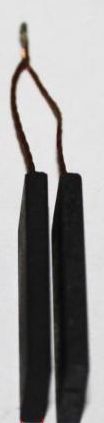

Może ktoś kiedyś wymieniał szczotki i są ze zbyt twardego grafitu?
Żeby temperatura szczotek była jak najmniejsza trzeba ograniczyć iskrzenie, a jednym ze sposobów to szczotki składane. Są to szczotki składajace się z dwóch różnych grafitów, ale nawet z tego samego grafitu dzielone też spisują sie nieźle. Takim chyba najprostszym przykładem to odkurzacz rainbow, tam własnie są szczotki składane z dwóch pasków.Obrazek

Powyższe wpisy to same bzdury, jak już szczotka dzielona to koniecznie z tego samego materiału, każdy materiał na szczotki ma swoje przeznaczenie (silniki DC małej mocy, dużej mocy, rozruszniki i alternatory, gospodarstwo domowe i elektronarzędzia itp.)
Materiał na szczotki ma określone parametry np. gęstość prądu (A) na [cm²]
Można zwiększyć powierzchnię szczotek ale tylko wzdłuż komutatora, szczotka musi przylegać do ściśle określonej liczbie wycinków na komutatorze, a całkiem nie dopuszczalne jest zwiększenie ilości szczotek "po obwodzie komutatora".

Kurcze, konstruktorzy General Electic nie wiedzieli o tym ze szczotki dzielone muszą byc z tego samego grafitu i uzyli z dwóch różnych. Może dlatego serwo "chodziło" tylko 14 lat :mrgreen:
