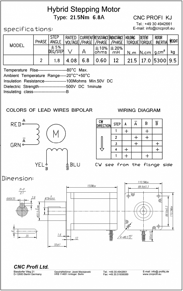

Mam problem z wyborem sterowania i zasilania do silnika krokowego, nie miałem jeszcze okazji popracować przy silniku o takiej mocy. Nad samym silnikiem też muszę pomyśleć, bo do wyboru mam 2:
1. http://www.ebmia.pl/silnik-krokowy-fl11 ... -8597.html
2.
Naczytałem się pewnych niezbyt pochlebnych opinii o silnikach CNC Profi i teraz mam dylemat, bo parametry nie wyglądają źle, a i cena przyzwoita.
Miał ktoś do czynienia z którymś z tych silników?

Lekko ten silnik miał nie będzie, potrzebuję 13-14 Nm podczas ruchu, za to nie musi osiągać dużych obrotów, 2/s wystarczy
Cenowo pewnie dało by się zrobić to samo za połowę kwoty z silnika 12-13 Nm + przekładnia, ale obawiam się że i tak trzeba będzie zastosować ten najdroższy sterownik, żeby wszystko działało jak trzeba, a wtedy to już tak dużej różnicy w cenie nie robi, a przy 21 Nm odpada mocowanie przekładni.

Jeżeli kolega zajrzy do instrukcji B07, to tam również jest zalecane zastosowanie transformatora separującego. np tr1000/170V. B04 odradzam - będzie to pracowało, ale na sterowniku wysokonapięciowym więcej wyciśniemy z silnika. Robiłem zestawy na silnikach i sterownikach ( B07) sponsora i wszystko bardzo fajnie się sprawuje.
Aby jeszcze zamieszać zaproponuje takie rozwiązanie :): http://www.ebmia.pl/silnik-esmh342200-20nm-p-90948.html do tego sterownik http://www.ebmia.pl/serwosterownik-easy ... 90946.html ( z transformatorem sytuacja podobna jak dla B07 ). Kolega porówna wykresy momentów.

Jeżeli chodzi o B07 z trafo i ten silnik 6504A - to silnik trochę się grzeje, ale w granicach klasy izolacji uzwojeń. Moment będzie ten sam, podniesienie napięcia zasilania wpływa na prędkości pracy i dynamikę.

Podoba mi się to ES, ale budżet dość ciasny, no i w pracy nie będzie miało możliwości wykazania swoich zalet. 60 kroków w lewo, powrót, 60 kroków w prawo, powrót (lub odpowiednik w mikrokrokach), to zajęcie dla silnika na cały dzień. Szybkość mi nie potrzebna, dynamika już bardziej. Dobrze było by mieć tego "pałera" przy niskich kosztach. Jak maszyneria się sprawdzi, to mogę jej zrobić jakieś modernizacje.
Chyba zostanę przy wersji z B07 + 6504A + trafo, tanio nie jest, ale mam nadzieję że podoła zadaniu.
