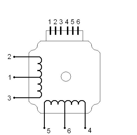

I ponownie.
Jak na sanyo - denki to trochę dziwne kolory. Poniżej "obrazek silnika widzianego "z tyłu" - od naklejki. Tak jak kol. Namemartin zasugerował - omomierz. Nie jestem na 100% pewien tego mojego rozumowania z rysunku, ale na logiką wyprowadzania przewodów przez tą firmę pasuje. Zgodnie z Twoim opisem kolorów to by było jakoś tak:
1-żółto-czarny;
2-szarawy;
3-jasno-zielony;
4-///tutaj podejrzewam jest ciemno-zielony lub coś takiego;
5-czarny;
6-czarno-fioletowy.
Pierwsze co to sprawdź, czy skrajne przewody mają "przejście" z dwoma innymi im sąsiednimi; np. opór 1-2 = opór 1-3, zaś opór 2-3 jest bliski 2x 1-2 lub 1-3.
Jeżeli tak, to rysunek mój jest w pełni OK.
