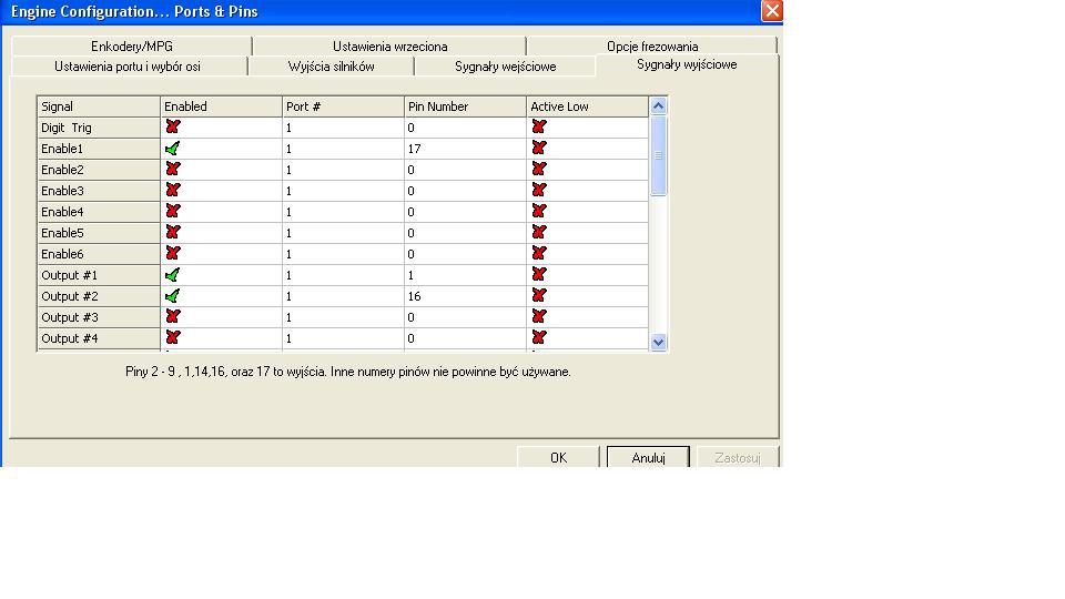

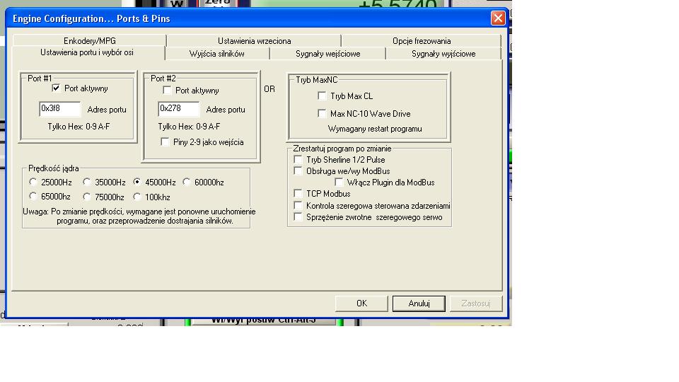

Rozumiem że port mam dobry wpisany?
Jakieś sugestie? Czemu nie działa?

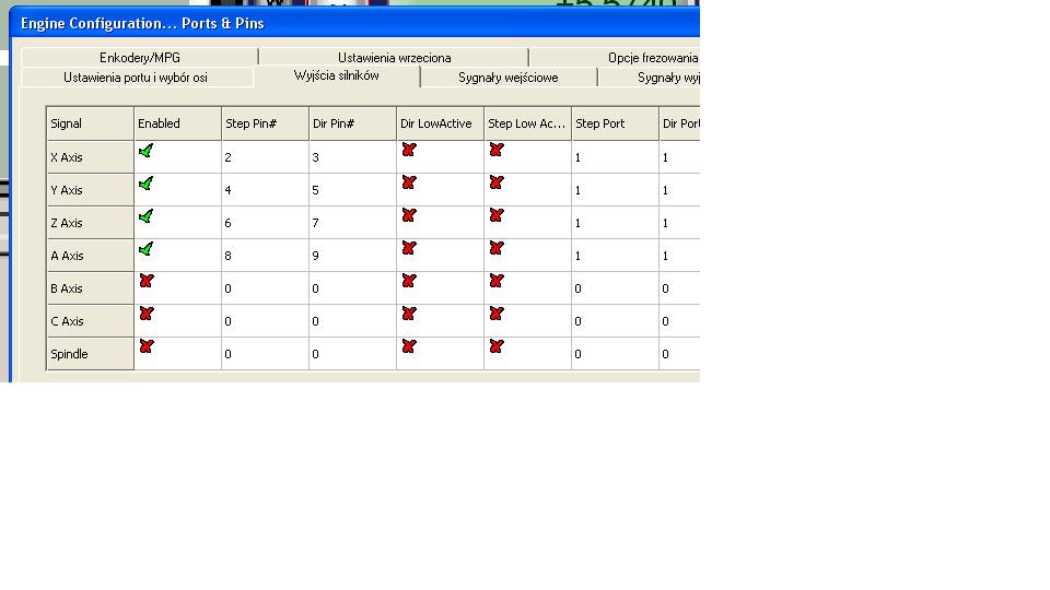

No właśnie prześwietlam wszystkie piny LPT na niektórych mam 5v a na niektórych 0V. Wciskam klawisz strzałki na klawiaturze i Mach pokazuje że niby kręci osią X, to któryś z pinów (bynajmniej ten odpowiedzialny za kierunek) powinien się zmienić co?
A tu nic sie nie zmienia.
Ten port ma być wpisany 0x3f8? z "iksem" czy bez iksa trzeba go wpisać?

wszystko wygląda ok. dla pewności, tutaj jest opis konfiguracji http://akcesoria.cnc.info.pl/pliki/mach ... glowna.pdf Macha z tą płytą główną. Skonfigurować przekaźniki i zobaczyć czy się załączają. czy drivery portu LPT poprawnie się zainstalowały podczas instalacji macha? był ponowny restart kompa przed uruchomieniem macha? W głównym folderze programu Mach3 jest plik exe driver test. proszę go uruchomić. programik sprawdzi, czy mach może przejąć kontrolę nad portem LPT, jeżeli tak, a nadal jest źle, to może w biosie trzeba zmienić tryb pracy portu LPT. Powodzenia.

Jeśli silnik trzyma, to trzeba poszukać sygnału STEP. Można to zrobić nawet zwykłym woltomierzem. Kiedy na pinie LPT pojawia się ciąg impulsów STEP (trzymamy odpowiedni klawisz i Mach pokazuje zmiany) mierzone napięcie będzie większe od 0V i mniejsze od przykładowo 5V. Kiedy zwolnimy klawisz napięcie pinu osiągnie 0V lub 5V w zależności od ustawienia stanu aktywności. W ten sposób można "prześwietlić" wszystkie piny wyjściowe LPT. Da nam to podstawę do szukania w sofcie lub sprzęcie.

Myślę że to problem ze strony komputera ale jak sprawdzić czy LPT działa, czy dobry port wpisałem w machu? Ma być wpisane z "Iksami - X" 2 pierwsze zdjęcia które wstawiłem. bo ja mam 03F8 a nie jak w instrukcji 0x378.

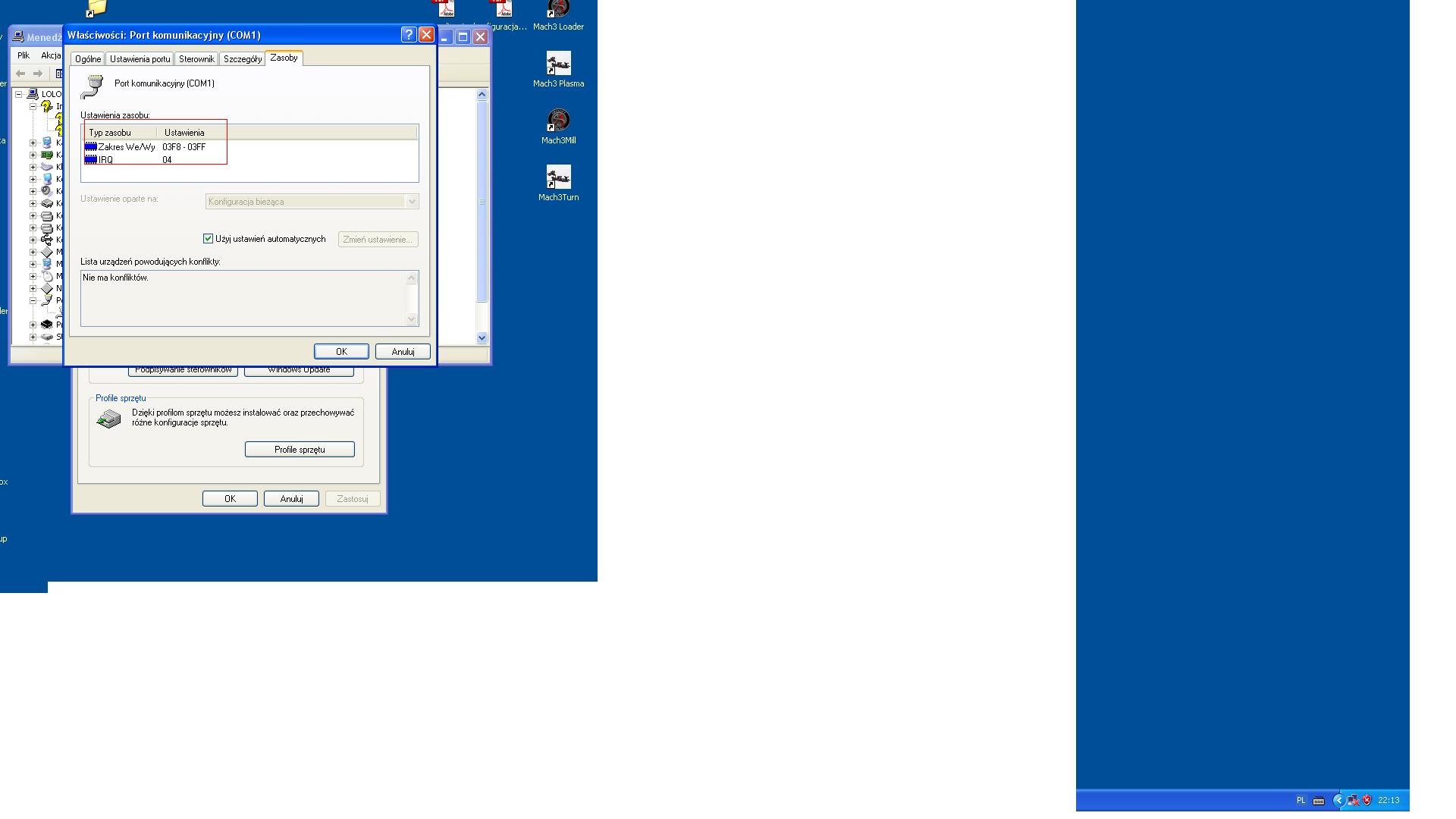

JEST.!!!!!!!!!!
Działa dzięki.
Jednak w BIOSIE było wyłączone, myślałem że ten port nazywa się COM, a jednak nie. W windowsie to sie nazywa port LPT. A ten port był w BIOSIE wyłączony.
