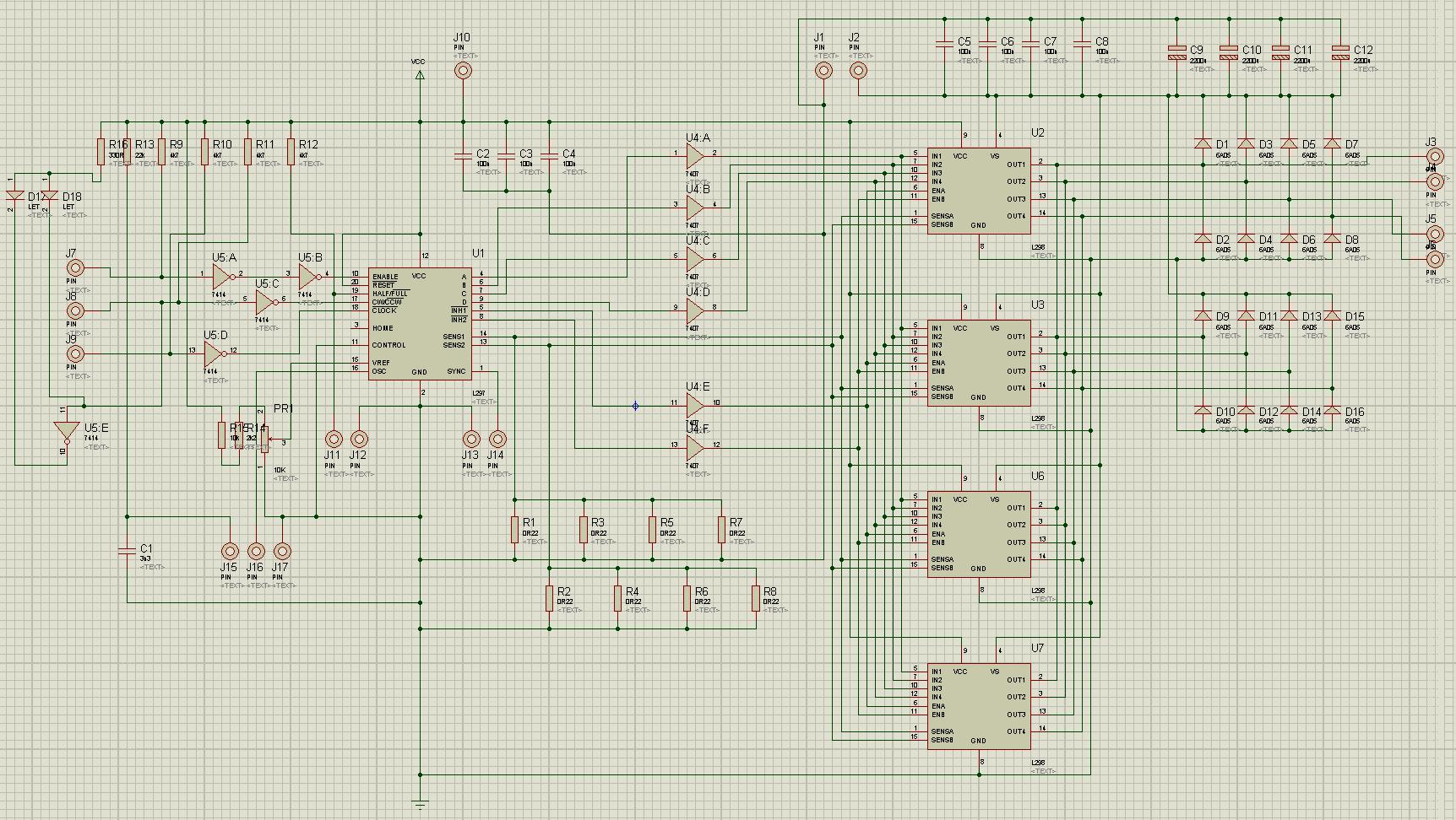

W zależności od potrzeb można wmontować od 1 do 4 układów L298. Z Jednym L298 będzie działać na pewno. Pytanie brzmi : Czy z pozostałymi L298 będzie działać ? Czy jest sens w ogóle to robić ?

Działać będzie, z małym zastrzeżeniem - w przypadku dodania dodatkowych układów nie powinieneś wykorzystywać maksymalnego prądu. Wynika to z faktu, że nie jesteś w stanie kupić układów o identycznych parametrach (jakiś rozrzut zawsze będzie) i przy maksymalnym prądzie nierównomierny rozpływ prądów w gałęziach może spowodować przekroczenie parametrów któregoś z układów. Może nie 8, ale 6-7A bezpiecznie pociągniesz.

Można trochę to usprawnić - w tej chwili dolne gałęzie mostków (wyjścia SENSE) wszystkich układów L298 są zwarte. Można pomiędzy każdym wyjściem SENSE a wspólnym rezystorem do pomiaru prądu dać po małym rezystorku (0.3-0.5Ω) - te rezystory wyrównają nieco prądy mostków. Bedą zajmować miejsce i się grzać (przy 4x2x2A to będzie 12-16W ciepła), ale powinno się dać więcej wycisnąć z tych mostków.

No i usprawnione :) Czy metodą domową da się zrobić ścieżki o szerokości 10mils ?Obrazek

AOLEK pisze:Z Jednym L298 będzie działać na pewno. Pytanie brzmi : Czy z pozostałymi L298 będzie działać ? Czy jest sens w ogóle to robić ?
Były już takie "wynalazki" na trzech L298, które podobno dawały 6A... ich życie było jednak krótkie. Tranzystorów bipolarnych nie można łączyć równolegle jeśli ich podłoże krzemowe nie jest wspólne tzn. z różnych układów scalonych. Z takich właśnie tranzystorów zbudowane są klucze w L298.
Proszę zajrzeć do dokumentacji L298, znajdzie tam Kolega informację o ewentualnym łączeniu układów równolegle - co jest oczywiście możliwe ale nie tak, jak na tytułowym schemacie. Jest możliwe nawet stworzenie prawidłowej aplikacji z czterema L298. Oporniki Rsense mają być tylko dwa, bo niby jak z czterech zebrać napięcie dla komparatora?

Coś nie widzę na drugim schemacie, gdzie się ścieżki krzyżują, a gdzie są połączone. Ma być tak, że "poniżej" (bliżej masy) każdego mostka H jest rezystor, potem są one połączone i jest układ pomiaru prądu (RSense + kondensator).
Przy N układach L298 będzie 2N rezystorów wyrównujących i 2 rezystory RSense - takie same, jak poprzednio.
Ogólnie popieram stwierdzenie, że tranzystory bipolarne mizernie się zrównoleglają - bez rezystorów wyrównujących to byłaby bardzo szybka porażka. Z rezystorami trochę pożyje.

Na drugim schemacie jest pokazane, że : dwa napięcia do pomiaru prądu sąt brane tylko z pierwszego L298 w pozostałych 3 l298 wejścia senseA i senseB są podłączone przez opornik 0R22 do masy. Czyli regulacje prądu prze prowadzamy ustawiając napięcie Vref na nodze nr15 układu L297 z zależności Vref=(PRĄD dzielony przez ilość układów L298)razy opornik 0.22 Wiem, że tranzystorów bipolarnych nie można łączyć równolegle ale co tu robić jak w garażu woda zamarza.

Prosiłem, żeby zerknąć do karty katalogowej L298, tymczasem obaj Koledzy brną w ślepą uliczkę. Żadne oporniki wyrównujące nie są potrzebne. http://www.learn-c.com/l298.pdf strona 7.

Zadam pytanie niejako pokrewne (puki co, czysto hipotetyczne ;) ).
Załóżmy silnik krokowy 8-przewodowy, który, przy równoległym połączeniu uzwojeń, ma prąd znamionowy np 7,8 A (chyba dość popularna wartość).
Czy, zamiast stosować mostek 8-amperowy, można zastosować 2 mostki 4-amperowe (np. wspomniany l298 w konfiguracji pojedynczego mostka), z których każdy zasilałby jedno uzwojenie z pary? Nie ma wtedy problemu, że inaczej wykonane / rozgrzane tranzystory przejmą więcej prądu, niż sąsiedzi, bo są to dwa osobne obwody. Pytanie, czy uzwojenia (głównie chodzi chyba o indukcyjność?) są na tyle jednakowe, by prądy nie odbiegły za bardzo od średniej (by pomiar sumy prądów wspólnym rezystorem zabezpieczył oba układy)?

TF pisze:Czy, zamiast stosować mostek 8-amperowy, można zastosować 2 mostki 4-amperowe (np. wspomniany l298 w konfiguracji pojedynczego mostka), z których każdy zasilałby jedno uzwojenie z pary?
To jest właśnie konsensus moich wypowiedzi na temat łączenia równoległego tranzystorów bipolarnych. Tylko tak można bezpiecznie osiągnąć wydajność 8A. Łączymy wszystkie wejścia i wyjścia w obrębie jednego L298. Dwa układy zasilą jedną fazę silnika.
Proszę jednak pamiętać, że silnik pracujący pełnym krokiem lub półkrokiem będzie generował wielkie drgania na małych prędkościach. Mały silniczek 1A można zagłuszyć wrzecionem ale przy 8A...
