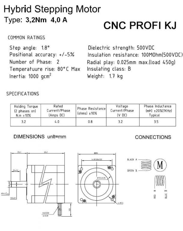

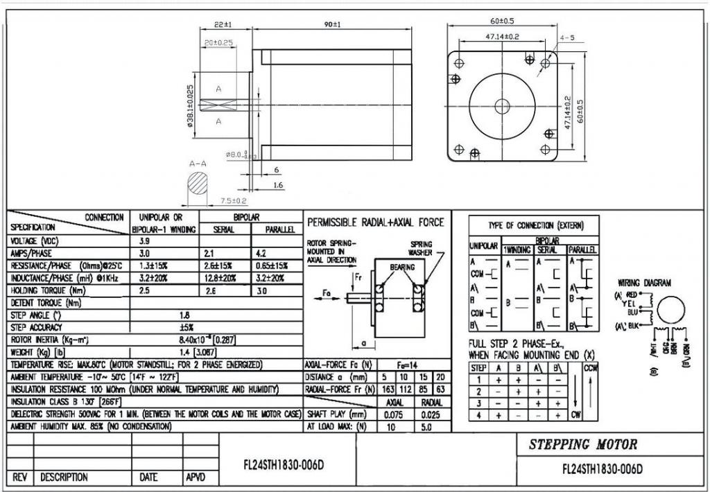

Przymierzam się do kupna silników krokowych i mam pytanko do was, który z nich będzie lepszy? Ich praca będzie przebiegała na przełożeniu 1:2 albo 2:1 (możliwa zmiana), śruba trapezowa 18x4. Obróbka w aluminium i tworzywach sztucznych. Poniżej zamieszczam parametry obu. Szczerze mówiąc przygotowane wszystko mam pod silniki 3Nm 4,2A *, no ale powiedzmy że jest możliwość zmiany.
które silniki będą lepsze?

Jęśli moment mają ten sam to lepiej będą się kręcić te o miejszej indukcyjności.
Jeśli indukcyjność jest mniej więcej taka sama to te o większym momęcie będą lepsze.
A co do ceny to od portfela zależy.
A jeśli parametry są podobne to wybrał bym 8 przewodowe np: TU dodatkowa zaleta to wystająca oś z drugiej strony.
