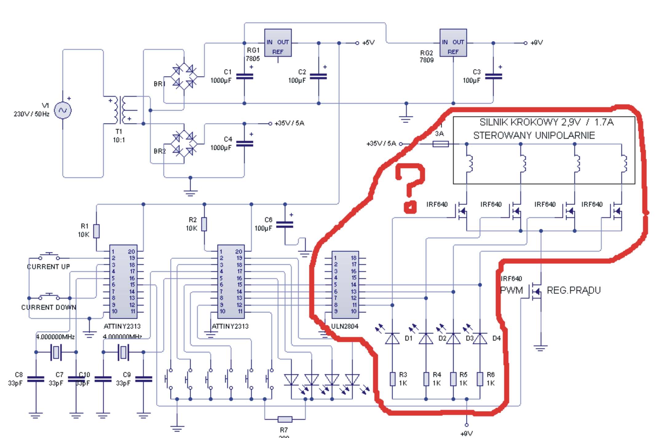

A więc posiadam silnik krokowy o napięciu 2,9V i 1.7A.
Próbuje zrobić do niego tylko samą końcówkę mocy gdyż samo sterowanie (unipolarne) i regulację prądu (PWM) mam na dwóch mikrokontrolerach Attiny2313, ale one sprawują się świetnie.
Ostatnio miałem dziwny przypadek, otóż przy pracy na mniejszym silniku o napięciu 12V i 0,35A cały układ sprawuję się perfekcyjnie, ale jak podłącze silnik o prądzie 1,7A to pali mi układ ULN2804 no i pewnie poszły także z dymem tranzystory IRF640, ale więcej widać na schemacie.
I proszę Was, nie piszcie, że jest coś takiego jak "google" czy "szukaj na forum" - szukałem,
ale bez powodzenia.
Poradźcie coś jak wysterować ten silnik tymi tranzystorami bo ten prąd 1.7A to nie byle co (dla mnie). Z góry dzięki.
