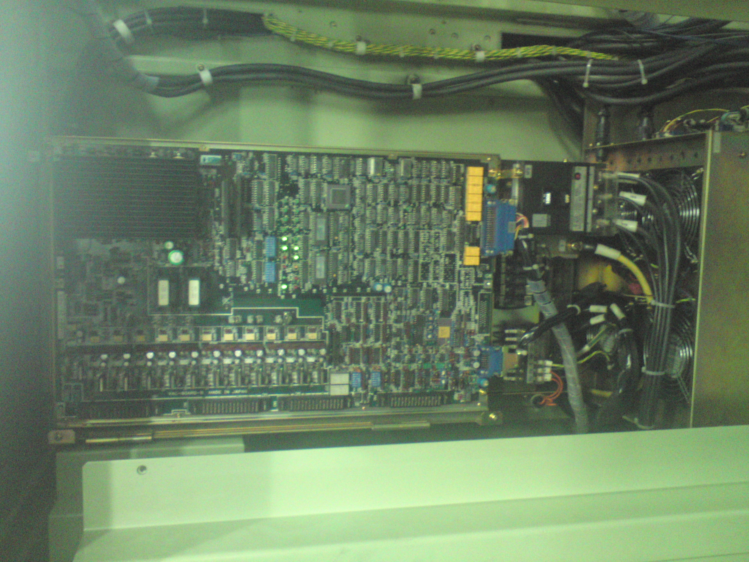

witam,
dla niektorych problem byc moze okaze sie trywialny - ja jeszcze nigdy w te strony nie zbladzilem - dletego pytam ;]
po czym poznac czy naped wrzeciona (sterownik) jest cyfrowy czy analogowy ?
da sie to tak jakos w miare bezbolesnie stwierdzic ?

Sterownik wrzeciona :?: czyżby chodziło o falownik, a rozróżnienie czy oś jest analogowe czy cyfrowe bywa ciężkie, według tego co wiem w układach analogowych wartości przedstawiane są za pomocą poziomów napięcia a w cyfrowych za pomocą sekwencji odpowiednich stanów logicznych,
To tak najogólniej rzecz biorąc ale myślę że nie potrzebna Ci wiedza co siedzi w sterowniku byle by działał :D

czesc, no w tym co napisales sie zgadzam z jednym zastrzezeniem - potrzebna mi wiedza czy falownik jest cyfrowy czy analogowy. jesli analogowy to jest opcja ze wykorzystam ten co mam, a jesli ten co mam jest cyfrowy - to musze kupic nowy analogowy. i stad to pytanie ;]
da sie to jakos sprawdzic ??
pozdrawiam

A w czym to przeszkadza czy jest cyfrowy czy analogowy i tak spełniają taką samą funkcję

chcemy zrobic wymiane calego sterowania na tokarce. gosc ktory ma zrobic modernizacje potrzebuje do tego naped analogowy - powiedziano mi ze jesli naped wrzeciona jest analogowy to wtedy mozemy go wykorzystac z nowym sterowaniem, jesli cyfrowy to nie. ...

Może jakieś fotki wrzuć :)

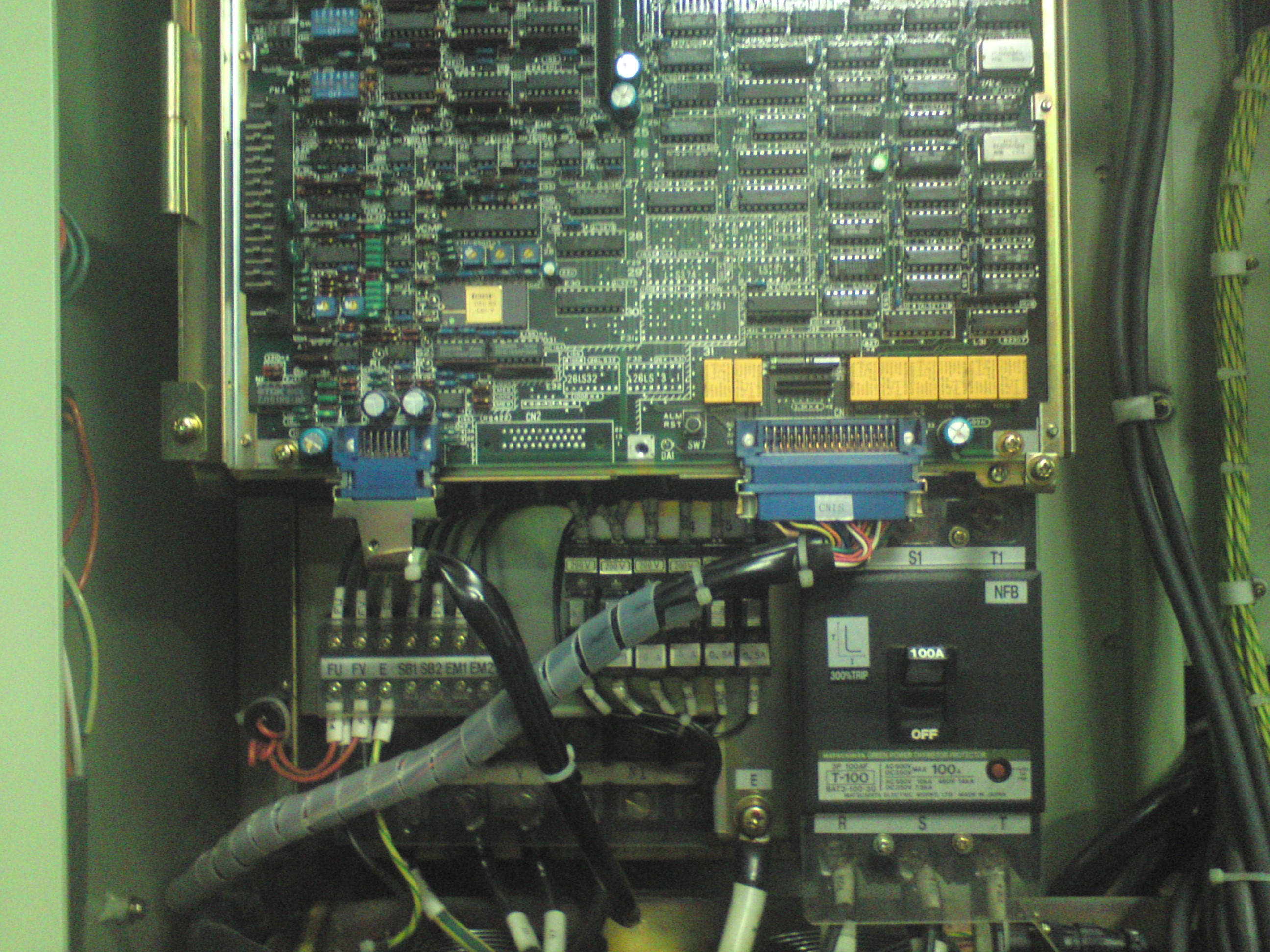

Falownik ze zdjęć jest niewątpliwie już cyfrowy wygląda mi to na konstrukcję z lat 70-80
Myślę że specjaliście chodzi raczej w jaki sposób sterować falownikiem, a nie czy jest on cyfrowy czy analogowy.
Dziś taki falownik o podobnych parametrach wyglądał by ja dwa kilogramy cukru i hektary układów scalonych zastąpiono by mikrokontrolerem.

Post napisał: kaacka » 19 paź 2010, 23:18
tak by to bylo - konstrukcja a'la wczesne '70 ;]
dzieki za diagnoze.
