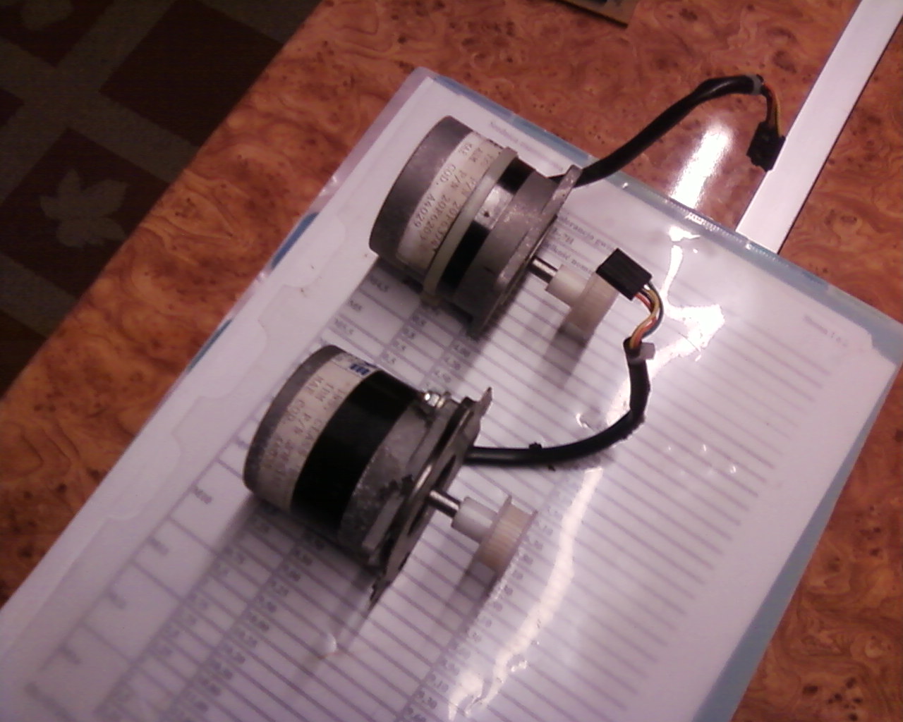

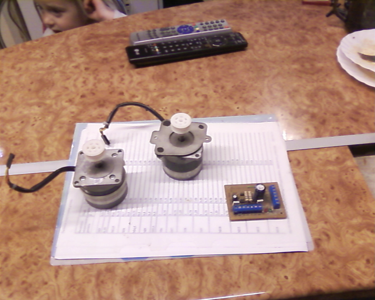

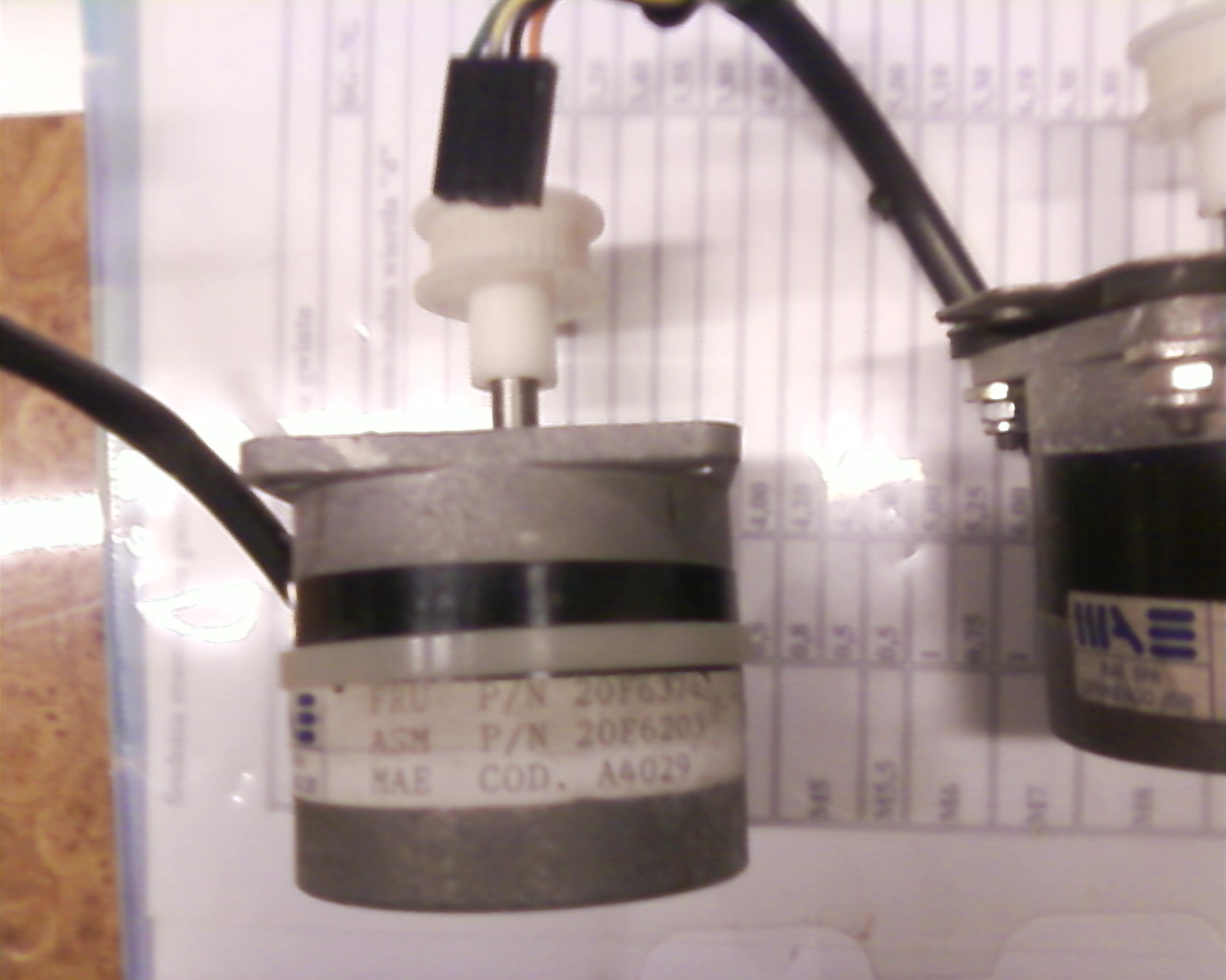

Załączam zdjęcia dwóch silników krokowych MAE ich symbole pisałem kilka postów wczesniej.Nie moge znalezc zadnych info nt. Momentu trzymania ,amperarzu i napiecia.

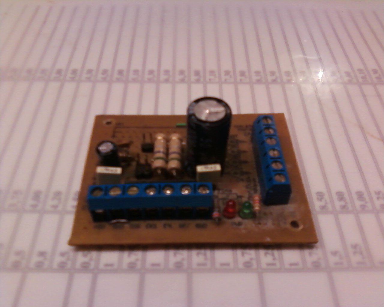

Mam równierz jeden sterownik (bez układu TA8435H ) ale to nie problem a reszte sterownikow kupie.Posiadam rownierz plyte cnc ssk mb 01.Kolejny silnik równierz dokupie.
I teraz pytania.
Moze ktos wie co to za silniki i jakie maja parametry?
Czy ten sterownik bedzie pasowal mimo ze reszta bedzie inna?
Czy np na osi xy polączyc silnik ze srubą bezposrednio przez zprzeglo a na osi z przez pas zebaty.Czy to bedzie mozna potem poustawiac?Obrazek

Jeżeli chodzi o program mach to nie ma problemu. IMO każdy silnik, sterownik oraz przekazanie napędu w poszczególnych osiach mogą być inne. Kwestia podania w programie ilości kroków na jednostkę posuwu.

silnik ma 1,5A ok 2V, i 0.55Nm ten z oznaczeniem 203
a ten drugi z oznaczeniem 157 1,4A 3,5V podobny moment, oczywiście bipolarne
dobrze współpracują z ww.sterownikiem opartym o TA8435

Dzieki.Czyli ogólnie nie zaciekawie jesli chodzi o te silniki.Troszke za słabe.Trzeba pomyśleć o zakupie innych.

Zależy do czego kolega będzie je używał. Jeżeli to ma być maszynka do zabawy to spokojnie się sprawdzą. Jeżeli w planach jest praca na nich to IMO są stanowczo za słabe.

Z racji tego ze bedzie to pierwsza i bardziej poglądowa na ogół tematu maszynka zakładam wstępnie grawerowanie w drewnie ,wycinanie w pleksii czy może nawet grawerowanie w aluminium głębokościami skrawania rzędu 0,3 mm.

Wydaje mi się, że drewno i plexi jeszcze przejdzie, ale o aluminium bym zapomniał.
