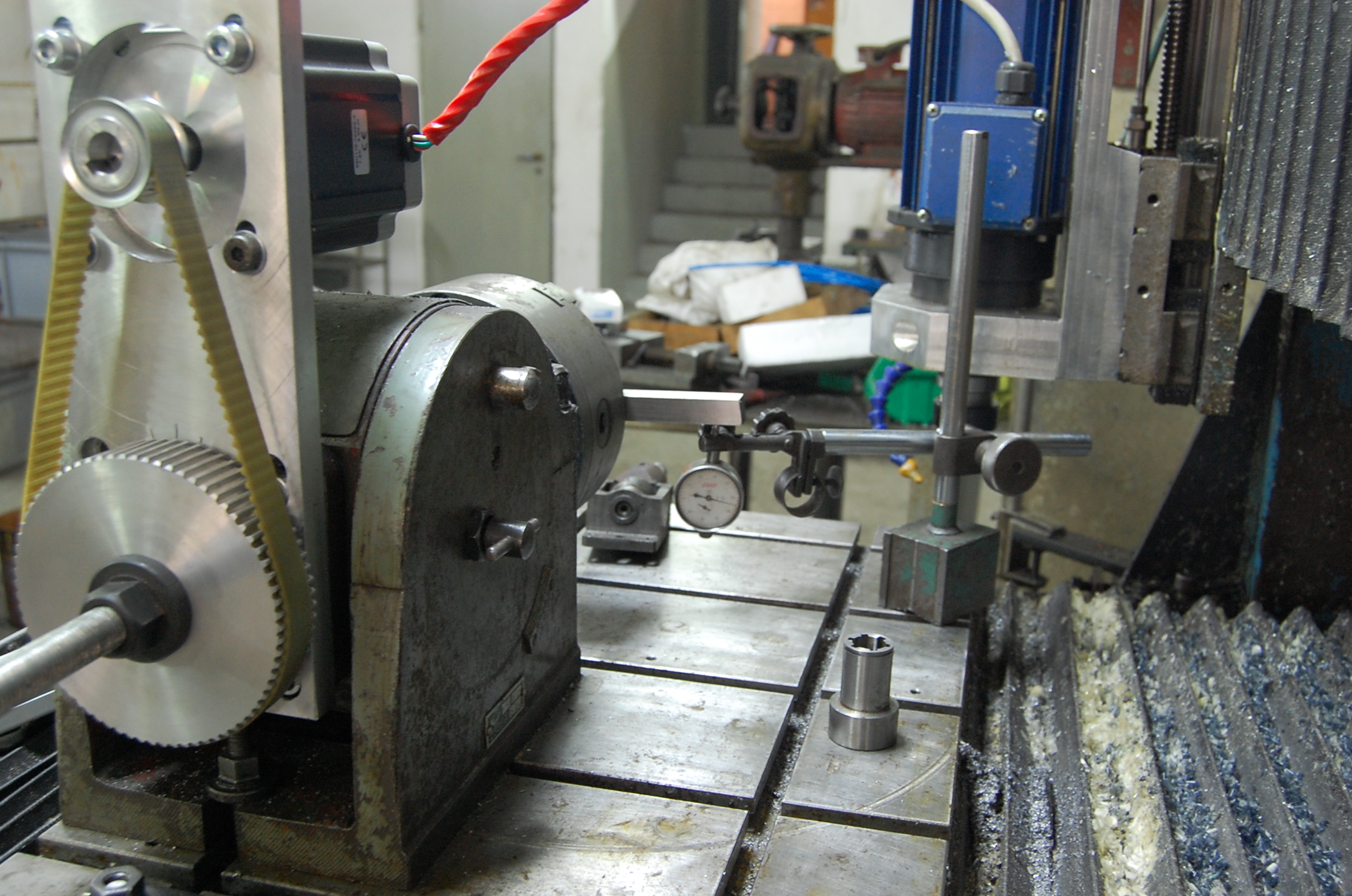

Post napisał: kamar » 18 lis 2012, 20:28
tuxcnc pisze:[
Chyba ciągle nie bardzo kumasz jak silnik krokowy jest zbudowany i jak działa.
I nie mam zamiaru kumać. Ja nie musze się znac na wszystkim.
Co do kamerki czy mikroskopu to myśle ale jak ma mi się grysć z ngcgui to odpada.
Będę jutro wiedział po dokładnych testach z blokowaniem osi.

#82
Post napisał: jarekk » 18 lis 2012, 20:33
Zobacz coś takiego:
http://www.encoderonline.com/Data-Sheet ... tal-08.htm
Podłączasz do RS232. Czytasz przed wyłączeniem maszyny. Potem po ponownym załączeniu maszyny.
Różnica Ci powie o ile się wszystko przesunęło - musisz tylko uaktualnić współrzędne.
Trzeba to tylko trzymać pod zasileniem przez cały czas.

Post napisał: kamar » 19 lis 2012, 12:10
qqaz pisze:[] Kol kamar doskonale wie czego nie posiada w urzadzeniu - bazy maszynowej.".
Baza maszynowa w osi obrotowej może i ma być w kazdym miejszcu.
Ale do tematu. Poeksperymentowałem z rana z zaciskiem osi i stwierdzam że dygnięcie krokowca przy wyłłączniu i włączaniu na zablokowanej osi czyni szkody pomijalne. Mniejsze nawet niz sam zacisk. A że przy okazji okazało sie iż oś obrotowa bez sporego przełożenia jest do d-py, to inna sprawa. Na takim ramieniu jak czujnik toto nie ma żadnej sztywności. Także nie będę miał szybkoobrotowej osi obrotowej. Trzeba przeprosić ślimaczka.
