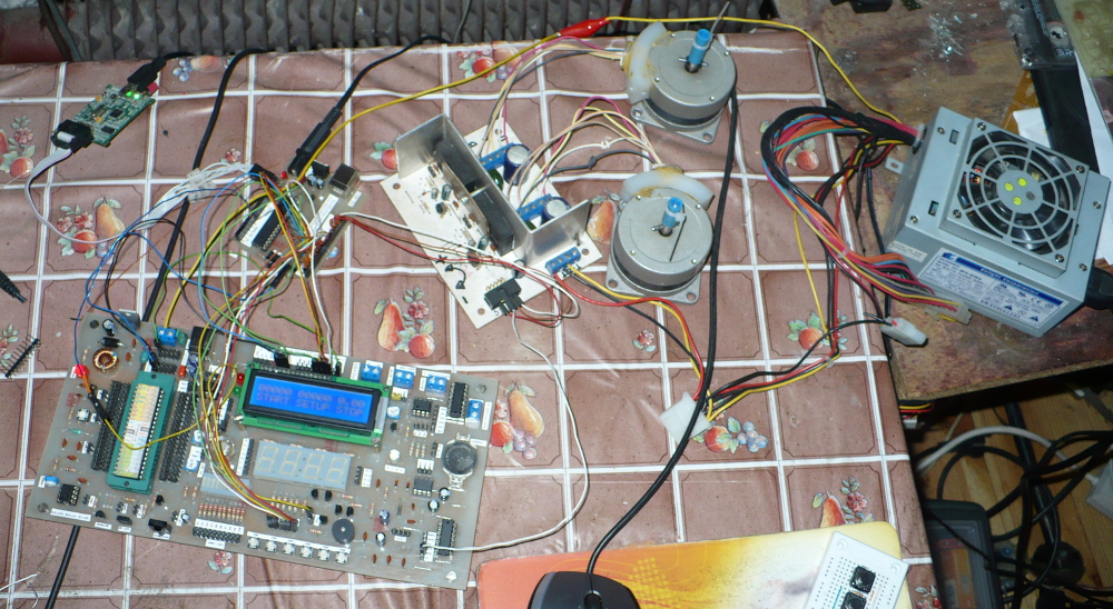

Post napisał: blue_17 » 27 paź 2012, 17:43
Powoli bez stresu coś wychodzi :)

#65
Post napisał: AOLEK » 27 paź 2012, 21:23
U mnie też powoli doprzodu. Tylko, że to serwonapęd ale do nawijarki się nada :).

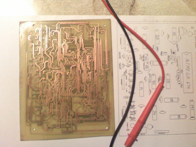

#70
Post napisał: blue_17 » 17 lis 2012, 20:07
kżyśó pisze:To pogadam z kumplami, może któryś to napisze [chyba znam takiego jednego].
To może ktoś podrzuci tylko schemat płytki
kżyśó pisze:Zastosowałem afałerka ponieważ elektronika jest najmniej skomplikowana.Programować to ja jeszcze dobrze nie umiem :/ Jakąś diodę migająca to zrobię, ale dotej maszyny programu nie jestem w stanie napisać :(
Chyba coś kręcisz :D
Nie gusyuje w basickach le jest jedna pozycja Pana Piotra Góreckiego o Baskomie i niezliczone poradniki w sieci
Osobiście wole C podobne języki :) i inne :)
