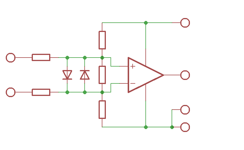

Mogę zrezygnować z arduino ale przydałoby się coś do uzyskania czystych impulsów na przykład do bezpośredniego sterowania silnikiem krokowym poprzez pokręcanie enkoderem z silnika drukarkowego.
Decyzja "Kupić gotowe czy zrobić samemu" powinna uwzględniać kalkulację z uwzględnieniem swojego czasu. Kiedyś barierą w cnc była dla mnie elektronika: sterownik tak strasznie dużo kosztuje - - > sam zrobię - - > duużo czytania, zastanawiania się, niepotrzebnego lutowania zestawów AVT i znajd opartych na uln2003 ze stron internetowych i tak zleciały lata aż w końcu kupiłem sterownik mixpolski, zelrpowski, CNConv i w przypadku budowy biorę gotowe klocki i montuję. Pociąga teraz tylko własna elektronika jako dodatki do tych gotowców.
Silnik krokowy daje przyjemny opór przy pokręcaniu. Trzeba zrobić z niego impulsator.
Dzięki za info o kolejnym programie do zapoznania się. Zainstaluję SesignSpark PCB i kolejny układ "zaprojektuję" na nim.
To jest do jednej cewki silnika:
Mam już podpowiedź jakie zastosować elementy:
Co z kondensatorami do tłumienia zakłóceń - bo przecież silnik będzie śmiecił po układzie.
Jak do tego dodać jeszcze komparator?

obowiązkowo - w zasilaniu (na nogach w. operacyjnego) 100nfpitsa pisze:Co z kondensatorami do tłumienia zakłóceń
a co do wejścia... jeśli będziemy szli w kierunku większej czułości (wartości rez. proponowane w tekście)
to trzeba przyjąć zasadę - tniemy pasmo, które nie jest potrzebne...
chodzi o to, aby ograniczyć pasmo wejściowe, przez wpięcie kondensatora np. na rezystor wejściowy +/-... można jego wartość liczyć... albo zobaczyć w symulatorze co wychodzi dla konkretnych wartości
chodzi o to, aby nasz enkoder nie zapracował jak odbiornik radiowy
