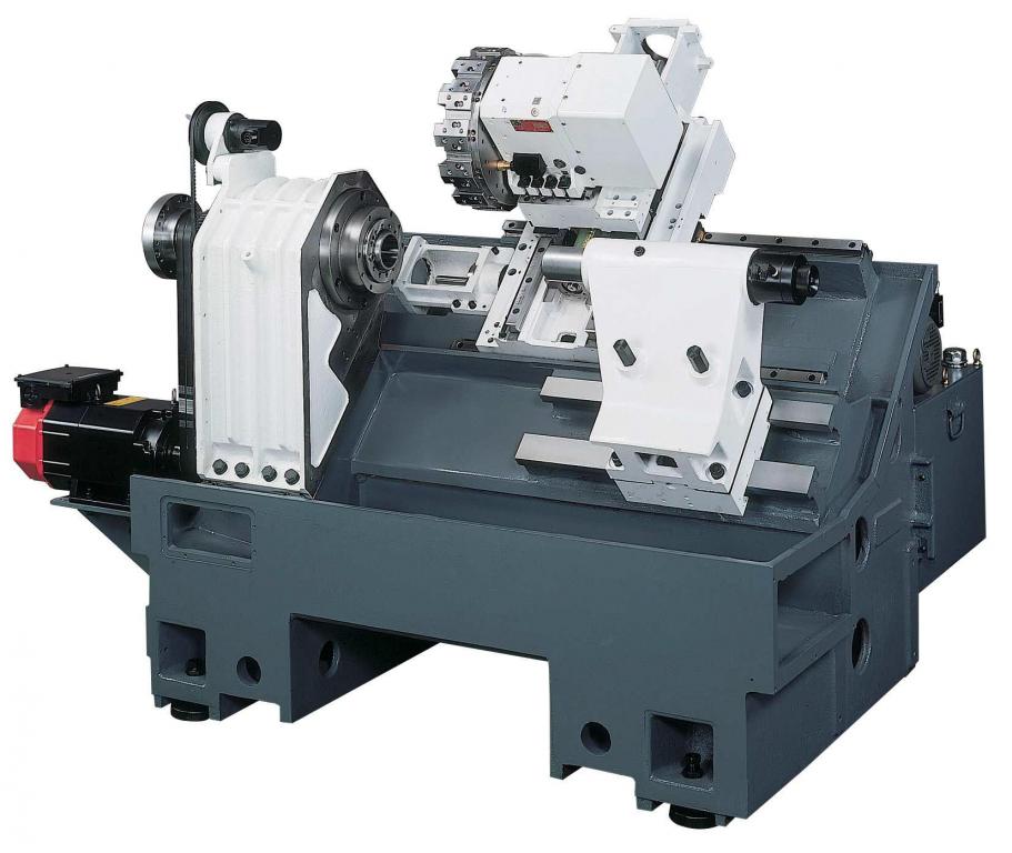

mc2kwacz pisze:a nie z rdzy trupy maszyn przemysłowych.
Jak gdzieś kolega widzi rdzę to moze to tak wygląda, ale prawda jest taka że pod względem mechanicznym te nowe maszynki wcale nie są jakieś rewolucyjne.niemalże identyczna budowa do tego co bylo 50 lat temu, może tylko większy rozwój prowadnic tocznych.... A największy problem to to że nie maszyny nie dają rady uskrobać tylko narzędzia są wciąż za słabe.
Coś mi się wydaje że kolega niezbyt mocno siedzi w zagadnieniach mechanicznych. Prosty przykład z netu:
Jakieś rewolucyjne rozwiązanie? Dla mnie to samo co bylo dawniej, no może tylko owej rdzy mniej.... :smile:

IMPULS3 pisze: Jakieś rewolucyjne rozwiązanie? :
Nie masz racji do końca. Pochyle łoża to jednak wynalazek ostatnich lat. I nie próbuj przekonać kogoś kto uważa, że dyplom zrobił z niego inteligenta :)
