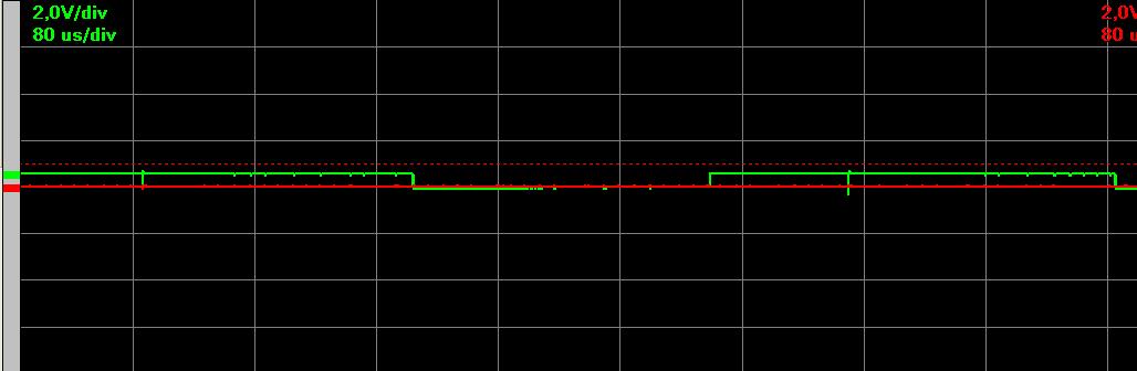

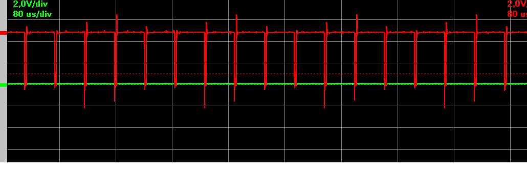

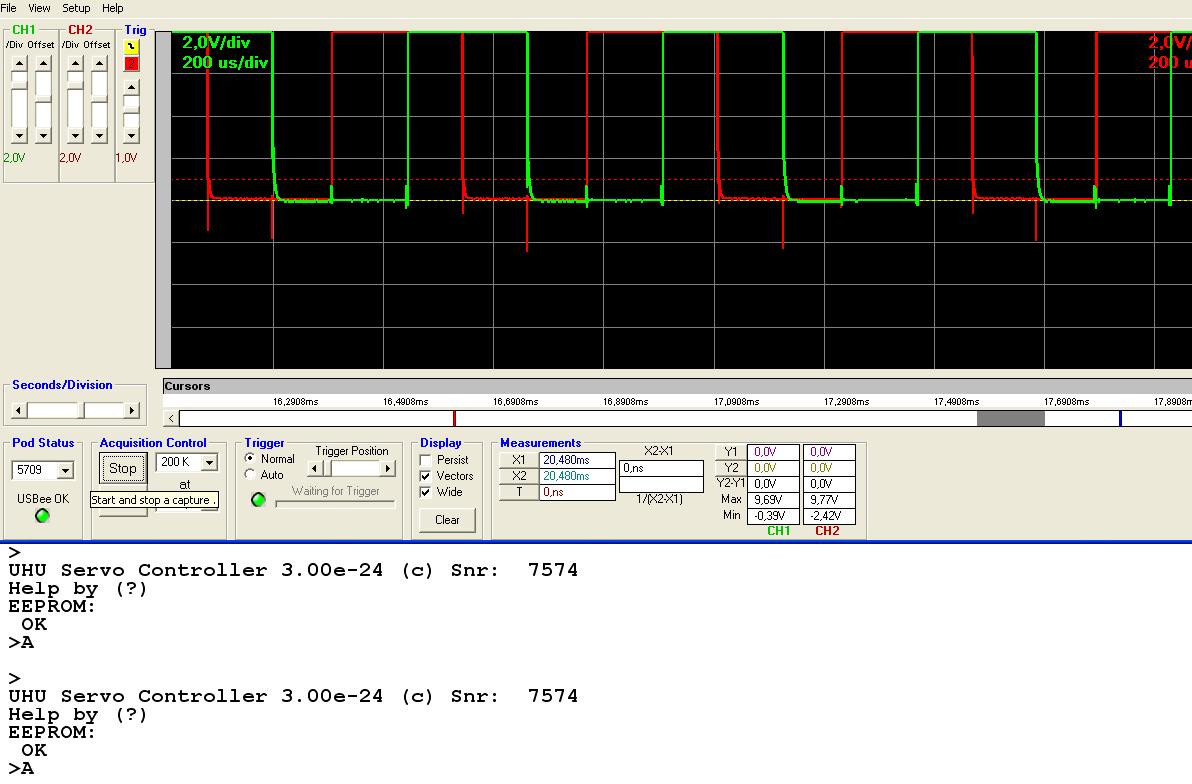

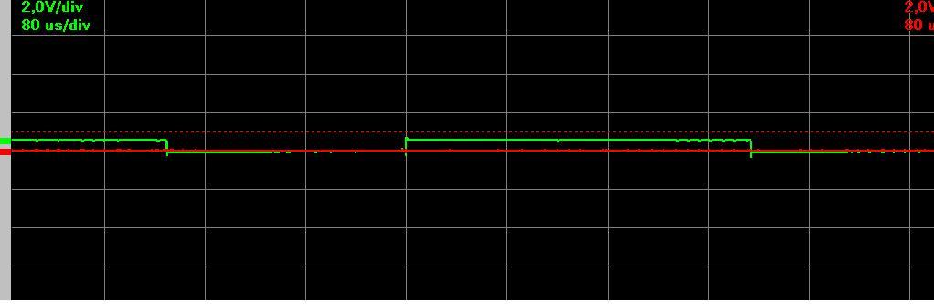

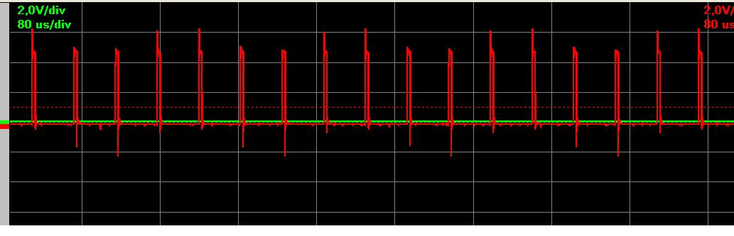

Tu jest problem. Proszę odłączyć silnik przy kolejnych testach. Trzeba sprawdzić oscyloskopem przebieg na wyjściu IC10 pin 12 (lewa strona R19). Minus sondy oscyloskopu podłączamy do anody D6. W czasie pomiaru R19 ma być odlutowany a D6 zwarta. Przebieg ma mieć wypełnienie mniejsze niż 50% i amplitudę 12V.rradek pisze:-po odlutowaniu R19 i zblokowaniu D6 lekko grzał się T4, ale tylko w momencie resetowania układu, wkręcenie trymera nie obciążało już zasilacza,
Następnie oscyloskop należy podłączyć do D8, + do katody, - do anody. Przebieg j.w.
Wskazane jest sprawdzenie przebiegów na pozostałych transilach D7 i D9 oraz na wyjściu ogranicznika tzn. katoda D1 (względem masy).
