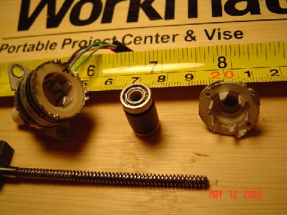

ile godzin moze przepracowac przeciatna sruba lub nakretka trapezowa w ploterze amatorskim? czy ktos ma doswiadczenie w tym temacie?
[ Dodano: 2006-05-13, 03:53 ]
zdjecie w zalaczniku.
rozebralem podobny silniczek (od machanizmu ktory zamiescilem w mechanice/ciekawy mechanizm) ale znacznie mniejszy, 20mm srednicy.
mialem w rekach podobny do tego na obrazku w pierwszym poscie i wyglada calkiem solidnie. nie wyczuwa sie luzu na nakretce golymi rekami, niestety nie mialem mozliwosci dokladnego sprawdzenia.

udalo mi sie zalaczyc zdjecie o ktorym pisalm dwa posy wczesciej(w zalaczniku lepsza jakosc)
[ Dodano: 2006-05-15, 04:02 ]
rzeczywiscie jest to duzo, jak myslisz czym bylo to spowodowane czy rozmiary srob byly za male do obciazen lub material nieodpowiedni, czy poprostu taki jest urok tego rodzaju przekladni i trzeba sie z tym liczyc?Clash pisze:jedna z moich tokarek na za soba ok 800h pracy, a luz osiowy zwiekszyl sie z 0.06 mm do 0.35mm. Zwiekszyl sie wiec dosc znacznie i przy okazji bede musial podciagnac troche srubke kasujaca luzy w nakretce. Za jakis czas czeka mnie tez pewnie wymiana nakretki...
- Załączniki
- DSC02080.JPG (42.72 KiB) Przejrzano 1600 razy

Biore pod uwage dwie mozliwosci.
Po pierwsze za mała śruba, a co za tym idzie dosc szybki zuzycie.
Po drugie - "popuszczenie" śrubek kasujących luz w nakrętce. Kasowanie polega na tym, ze oryginalna nakretke rozcialem w polowie, wywiercilem osiowo dwa otwory i skrecilem polowki dwoma śrubami. Byc moze w wyniku drgan srubki "popuscily". Przy najblizszej okazji postaram sie to ustalic.
Za bardziej prawdopodobne uwazam jednak druga mozliwosc, bo to drastyczne zwiekszenie luzu nastapilo w dosc krotkim okresie czasu, co nie wskazuje, ze wynikiem tego jest normlne zuzycie.
Lecz jednak zamiast zgadywac, trzeba zdiagnozowac:)
