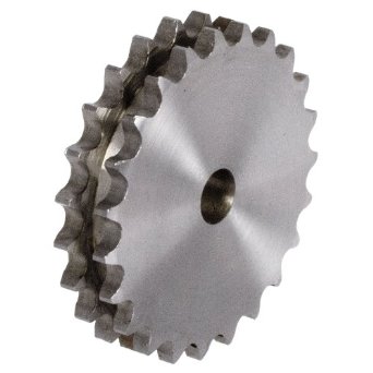

Witam jestem nowy na tym forum tak więc witam wszystkich z tego miejsca. Mam problem z ustaleniem kola łańcuchowego, 45 zębów, sr podziałowa 136.55mm otwór fi 20. Mam projekt na studia do wykonania uchwytu obróbkowego, koło wyżej opisane mam już wykonane moim zadaniem jest je ustalić i wykonać otwór centralny fi 20. Niestety prowadzący odrzucił moje koncepcje ponieważ jak stwierdził będą luzy i ciężko będzie wywiercić otwór centralnie.
Moje koncepcje wyglądały mniej więcej tak:
1) coś a'la skrzynka wiertarska, na płycie trzy kołki walcowego rozmieszczone co 90 stopni, między które osadzam koło łańcuchowe i z góry skrzynkę zamykam płyta z tuleja wiertarska,
2) podobna jak pierwsza tylko płyta podstawy w kształcie okręgu
3) coś na bazie szczek tokarskich samocentrujących, 2 szczeki nieruchome, 1 przesuwna
Czy mógłbym kogoś z forum prosić o jakąś wskazówkę jak ustalić to koło łańcuchowe? W załączniku dodaje moje koło zębate. Pozdrawiam i życzę miłego dnia.

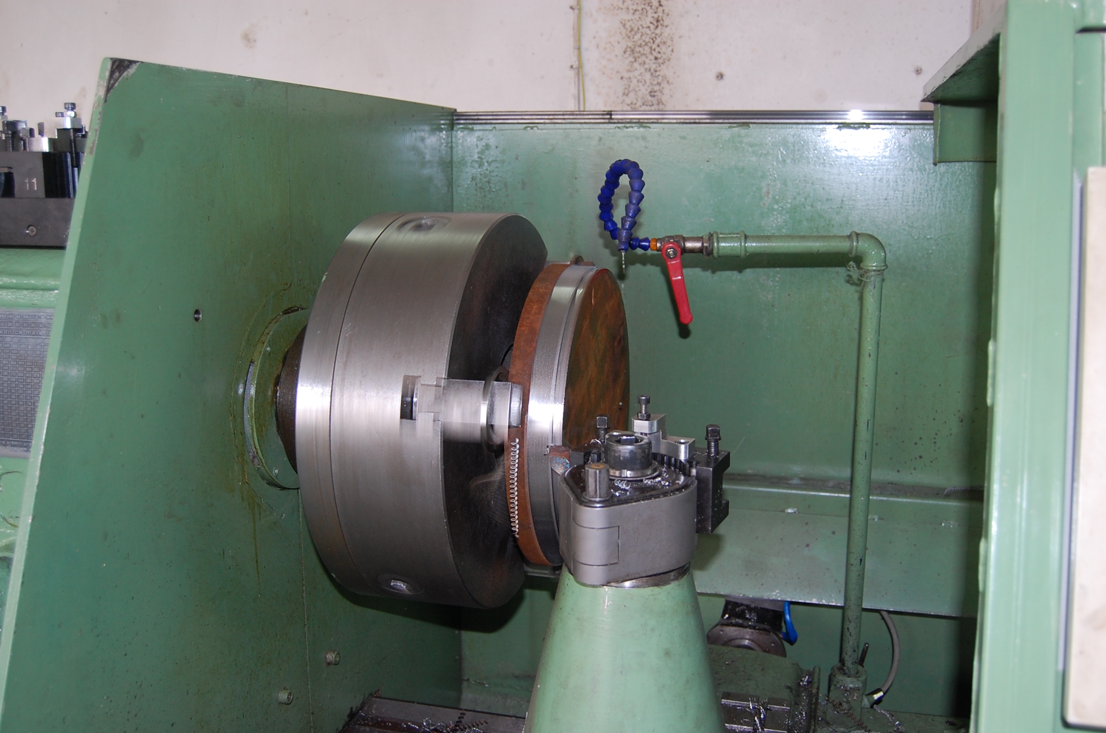

kosakosobudzki pisze:na płycie trzy kołki walcowego rozmieszczone co 90 stopni, między które osadzam koło łańcuchowe
Wkładasz kolo od góry, wrębami miedzy kołki jak mniemam, wiec dlaczego 3 a nie 4?
Po drugie: żeby je włożyć musi być jakiś choćby minimalny luz, a to już rzutuje na centryczność wykonania otworu w tym kole. Z zakładam że to miało być wytaczanie na frezarce/ bo do tokarki taki przyrząd jest zupełnie niepotrzebny.
Wystarczą szczęki miękkie zataczane w uchwycie by uzyskać zadowalającą centryczność w tolerancji do takiego koła.. (do łańcucha mikronów nie trzeba)
Obrazek Obrazek
A poza tym jak koledzy piszą, zataczasz średnicę zewnętrzną detalu i wiercisz i wytaczasz otwór w jednym zamocowaniu (z planowaniem drugiej strony plastra w 2 zamocowaniu), lub w plastrze(np odkuwce) najpierw wytaczasz otwór, a potem mocując na trzpieniu rozprężnym albo zataczanych szczękach miękkich toczysz po zewnętrznej i planujesz 2 stronę.
Na koniec uzębienie..

Panowie nie rozumiemy sie, profesor dal nam zadanie w ktrym mamy juz gotowe kolo zebate tzn uzebienie, naszym zadaniem jest zaprojektowanie uchwyty specjalnego do wywiercenia otworu fi 20. Sam proces tworzenia kola zebatego jest dla mnie zrozumialy jednak nie mam pomyslu na koncepcje (3) tego uchwytu. Koncepcje byly ale byl problem w zamocowaniu i ustaleniu kola poniewaz wystepowalyby luzy ktory uniemozliwialyby dokladne wykonanie otworu. Przepraszam za brak polskich znakow i pozdrawiam

Ale rozumiem, że to zadanie czysto teoretyczne, więc jak napisałem, koło w miękkie szczęki zataczane i jazda...
