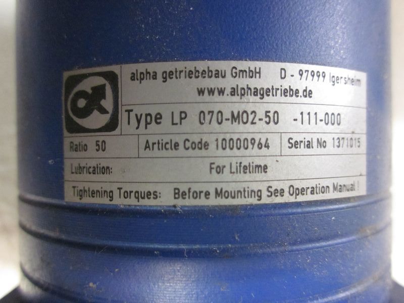

Mam pytanie która przekładnia będzie lepsza do frezarki . Ta z przełożeniem 1;50 czy 1:10
z silnikiem np:750 W 3000rpm. Śruba średnicy 35 skok 10.
A i mam jeszcze jedno pytanie ,która lepsza przekładnia Planetarna czy falowa i jaka różnica w działaniu i dokładności tych przekładni.

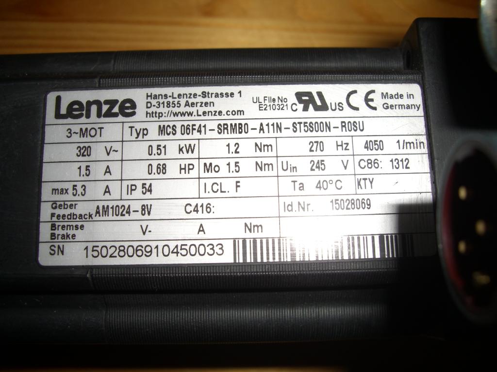

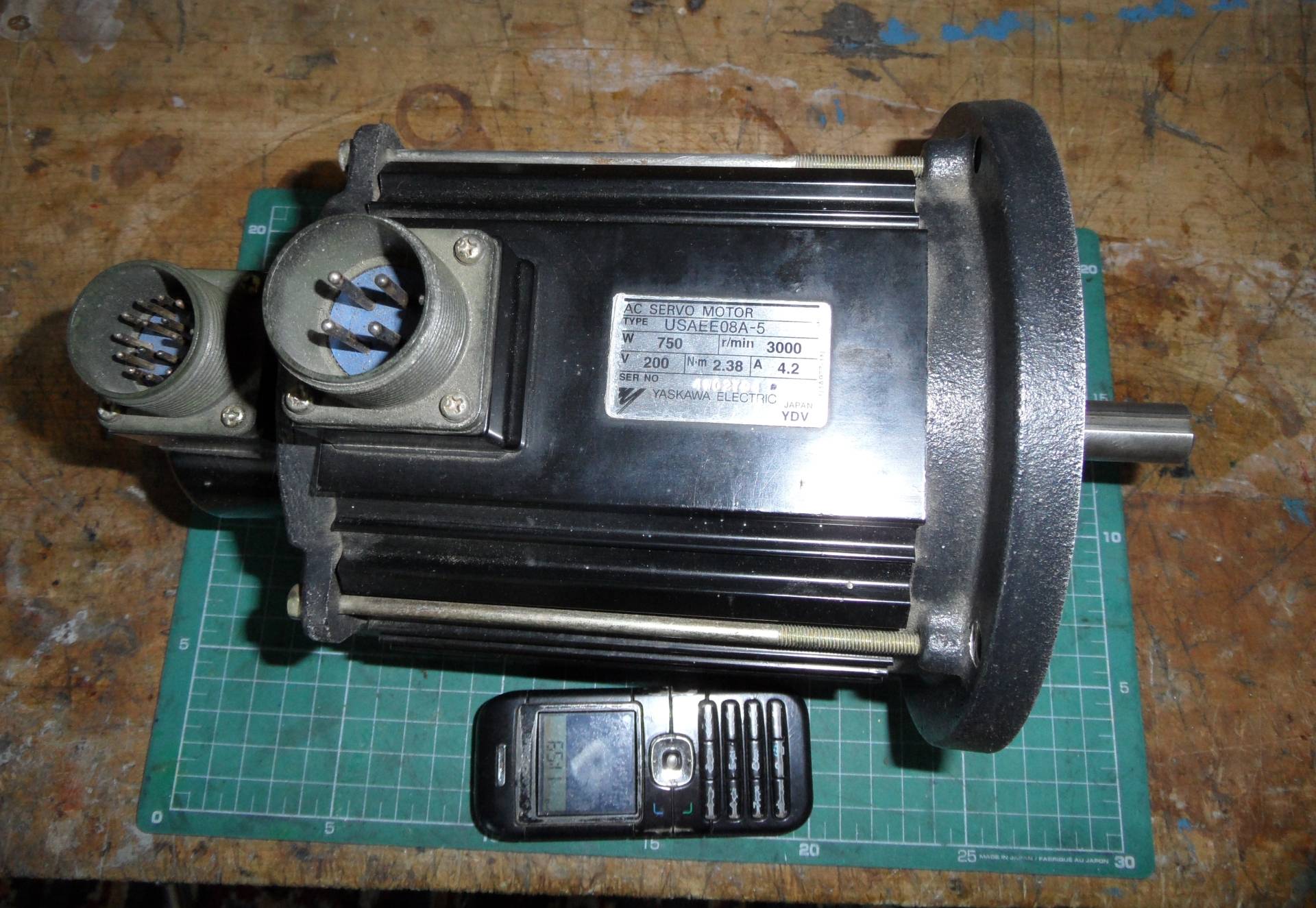

Potrzebne do budowy frezarki z stalą bramą , pole pracy 1000x380 około , stół od frezarki konwencjonalnej waga około 170 kg plus materiał obrabiany max 100 (stal nc6 ,alu,nierdzewka i inne ).Jak bym założył silnik servo 750 W 2,3 N z przekładnią planetarną 1;50 to czy przy całym zakresie obrotów będę miał 115N na wyjściu przekładni.I czy będę mógł napędzać stół śrubą fi 67 o skoku 10.
Jaki maksymalny amperaż ma taki silnik .
A może wystarczy silnik 500W. 1,5 nm z przełożeniem 1:50 = 75 nm chyba wystarczająco .
Chodzi mi o to czy dobrze myślę.

Post napisał: markcomp77 » 11 sie 2013, 22:06
warto rozważyć prędkość jaką można i jaką wypadało by mieć...
3000rpm.. czyli 50obr/sek przez redukcje 10 - daje 5obr/sek śruby o skoku 10mm -- to daje 50mm/sek
czy to starczy?
przy dalszej redukcji obrotów, będzie jeszcze wolniej...

Post napisał: Rurka » 11 sie 2013, 22:18
to znaczy nie mam co brać pod uwagę przekładni 50:1 , wyjdzie 10 mm na sekundę.
A na redukcji 1:10 to przejazdy szybkie 50 mm/s to chyba nie tak mało(zadowalająco).
Silnik 750w 2,3 Nm Przełożenie 1:10 daje 23 Nm , a ten 500w 12 Nm czy to wystarczająco do takiego stołu.
A średnica śruby też ma znaczenie np fi 67 będzie szybsza od fi 35 przy tych samych obrotach.
tak mi się wydaje.
