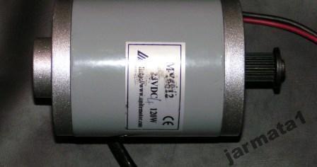

Mam pytanie czy da się w warunkach amatorskich zrobić rolkę podobną do tej osadzonej na silniku na zdjęciu. Buduję dla moich dzieci pojazd elektryczny i aktualnie wykorzystuję przekładnię łańcuchową jednak czasami mimo zastosowanego naciągu, łańcuch spada. Napęd paskowy byłby lepszy i stąd pomysł by samemu coś takiego zrobić. jako materiał użyłbym poliamid lub może tekstolit. Mam małą tokarkę więc sam kształt rolki wytoczę i centralnie nawiercę. Jak jednak zrobić na niej ząbki? Jakie narzędzia byłby potrzebne? Czy da radę w warunkach przydomowego warsztatu?
Wiem że można takie rolki prawdopodobnie kupić (tak samo jak cały pojazd) ale większą frajdę miałbym z wykonania samodzielnie.

Bez podzielnicy i frezarki będzie trudno. Może jakieś dodatkowe wyposarzenie na tokarkę.... ale to kłopotliwe. Do Zgierza masz blisko, jeżeli to pod pasek T5 to mogę Ci pomóc . Zobacz jeszcze gotowce w sklepie sponsora, może się coś nada.

Samo wykonanie ,manualnie nie będzie stwarzało problemu bo masz tokarkę ,tylko jak podzielić ,jeżeli tokarka nie ma koła podziałowego tak jak np.tokarka zegarmistrzowska. Aby wykonać nacięcia ( zęby) to po wstępnym obrobieniu pod wymiar dalej robisz tak.
Nóż ostrzysz tak jaki ma być zarys zęba , mocujesz go w imaku leżąco o posuwem wzdłużnym ,strugasz ząb, wracasz dodajesz 0,05 ,lub więcej zależy od materiału i strugasz głębiej itd,itd. aż ząb nabierze odpowiedniego kształtu. Przekręcasz wrzeciono o ... i tu problem i strugasz następny ząb ,zabawy do ... ale jest to możliwe ,nie jedne koło pasowe z wcięciem ( rowkiem) na klin tak wykonałem a więc dlaczego by nie można wykonać całego koła? Pamiętać należy o włączeniu największych obrotów to wrzeciono się nie przesunie.
Nie wiem ile tych kół potrzebujesz ,ale jedno- dwa to można się pobawić.

To taki nóż przekręcasz w imaku o 90* ( kładziesz) , z zachowaniem wzniosu do osi. I jadąc suportem strugasz ząb ,To tak jak na strugarce lub dłutownicy ,ale bardziej prymitywnie. Wrzeciono musi stać w miejscu ( jak się da to zablokować ) Suport robi ruchu posuwisto-zwrotne , a nóż skrawa kanał.
Może ja źle to tłumaczę , ale inaczej nie potrafię.
