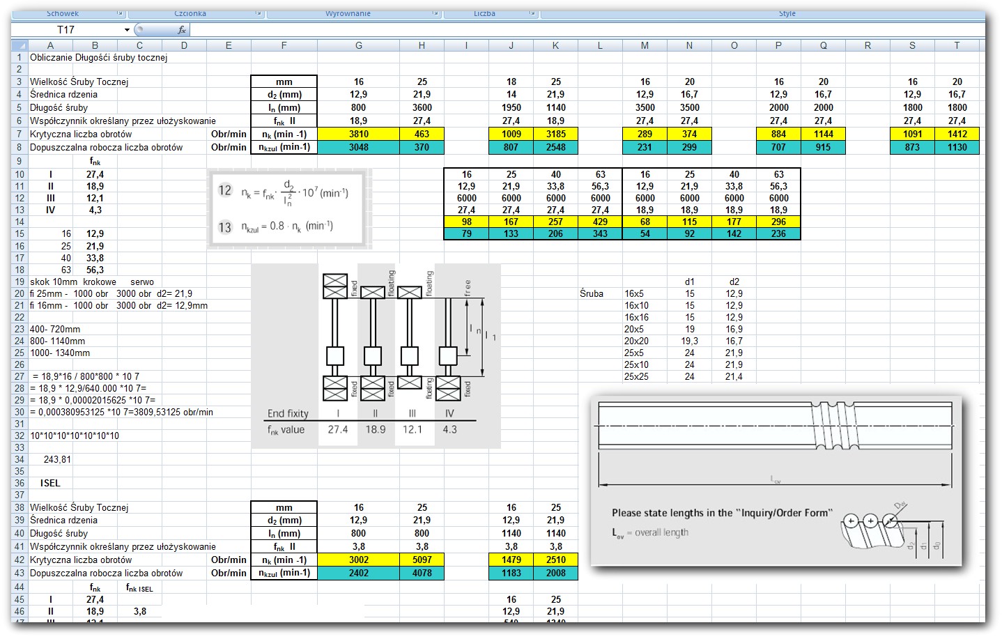

Kolega ma całkowita racje ze nie ma podanej średnicy rdzenia śruby ale nie ma w ogóle podanej średnicy samej śruby.
Wrzuciłem sobie w programik na szybko co wychodzi w środkowej części zdjęcia widać
jakie prędkości uzyskujemy dla śruby o długości 6 metrów zależnie od średnicy samej śruby jak również od sposobu jej mocowania.

Więc trochę dokładniej śruba to Tr. 70 x 10 ustalona z dwóch stron w założeniu na łożyskach wahliwych ze względu na rodzaj konstrukcji w której będzie trudno osiągnąć współosiowość otworów no i ugięcie śruby. Z moich wyliczeń wynika ze śruba ugnie się pod swoim ciężarem o 5mm. Czy to ugięcie będzie przeszkadzać w normalnej pracy śruby? Może ktoś z Was napinał śrubę wstępnie po to żeby zlikwidować ugięcie, jakie łożyskowanie było by wtedy najlepsze? Śruba ma być napędzana silnikiem o momencie obrotowym 589Nm i ma przesuwać poziomo ciężar 20 ton czyli 200kN i o ile się nie mylę ta wartość jest do osiągnięcia? Byłbym wdzięczny z a każdą podpowiedź, może znacie jakieś strony pomocne w obliczeniach lub jakąś literaturę.
Pozdr.
Pozdr.
