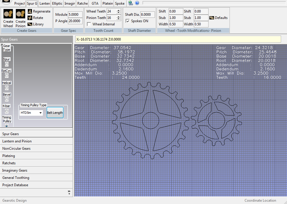

http://autodesk.partcommunity.com/PARTc ... l/autodesk
To link gdzie można wygenerować model

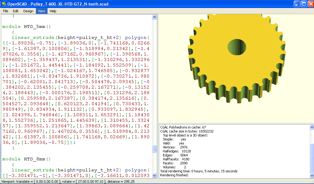

Mając zainstalowanego darmowego SCAD można za pomocą skryptu stąd http://www.thingiverse.com/thing:16627 generować kołka gratis. Przetestowane, śmiga doskonale.

Post napisał: pitsa » 18 lut 2014, 11:27
Rzeczywiście proste. :-)
Tylko jak teraz wyciągnąć plik DXF z STL, bo OpenSCAD nie eksportuje 3D do 2D?

Post napisał: Kazik_Wichura » 18 lut 2014, 12:52
Niestety ten skrypt nie potrafi generować plików o zerowej wysokości.
I tutaj można skorzystać z kolejnego darmowego programu - CAMBAM. Rozbić plik STL na polilinie i dalej już proste.
