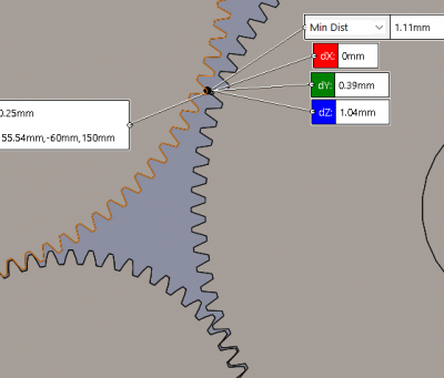

Projektuję prosty układ przeniesienia napędu, na kołach zębatych. Chciałbym zapytać się jaka jest bezpieczna odległość między zębami kół, które ze sobą nie współpracują? Czy 1 mm to wystarczający odstęp? Załączam zdjęcie do podglądu.

Wystarczy więcej niż bicie promieniowe, w porządnie zrobionych kołach 0,1 to świat.
Jest to niezbędne minimum by przekładnia mogła się obracać. W praktyce powinien być większy ze względu na margines bezpieczeństwa i nieprzewidziane czynniki w trakcie eksploatacji. Myślę, że proponowany 1mm będzie odpowiedni, ale to też zależy od wielkości kół, modułu, obrotów, rodzaju smarowania, itp.
