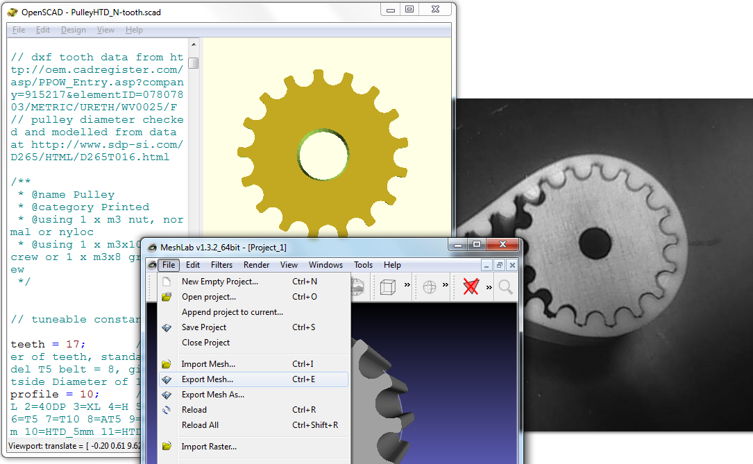

Na arkusz trzeba mieć trochę więcej wolnego czasu (chociaż tyle co sprawdzenie pogłoski krążącej w środowisku mechaników samochodowych). Z pomocą programów, kosztem małej przerwy (gdy inni wychodzą na papierosa), można parę razy poklikać i sprawdzić czy... a nuż nie trzeba będzie tego liczyć. ;-)
No i darmowymi programami, wspartymi nieco dodatkowym klikaniem, dało radę:
Wielkie dzięki za podpowiedzi. Może innym też się ten temat przyda. :-)
Na modelu ze sklejki (zdjęcie po prawej) pasuje "jak ulał". ;)
Do szybkiego rzutowania STL do DXF, zamiast programu MeshLab, może użyć tego prostego konwertera do rzutowania 3D w 2D: http://www.guitar-list.com/download-sof ... -converter

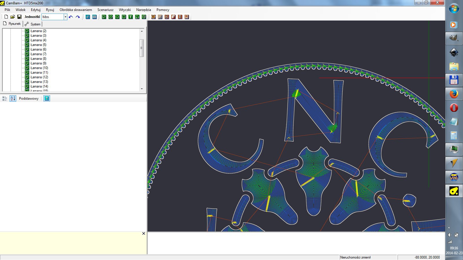

W wolnych chwilach trenuję sobie wykonanie dowolnego koła zębatego.
Przy próbie zrobienia 200 zębów, OpenSCAD pracował godzinę. W tym czasie spokojnie można narysować koło w Corelu i wygenerować ścieżki narzędzia:
