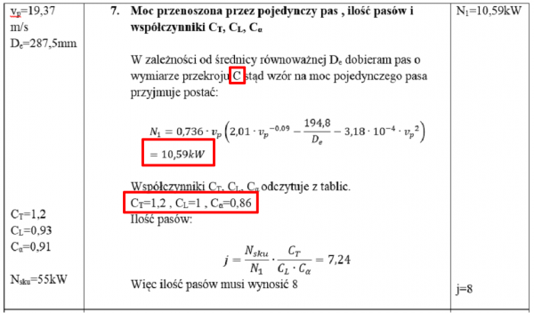

Mam zaprojektować wyciągarkę. Przekładnię zębate do reduktora już policzyłem wszystko cacy.

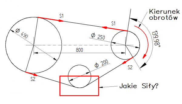

Przekładnię pasową również, dla dwóch kół (rys.1.) , niestety pojawił się problem naciągu pasa , silnik ma 55kW waży około 400kg , więc nie bardzo wchodzi w grę przesuwanie silnika.
Pozostaję więc rolka napinająca (rys.2.) I teraz moje pytanie jak zmieniają się siły oraz odległość od koła napędzanego od przekazującego napęd .
Jak to uwzględnić w obliczeniach, które również wrzucam . Liczę na pomoc. Pozdrawiam.
rys .1.
http://zapodaj.net/5f2122baf6c00.png.html
rys.2.
http://zapodaj.net/7e2cac2638cda.png.html
obliczenia:
http://zapodaj.net/14e7e8b534f30.png.html

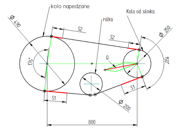

No tak tylko ,że moja przekładnia będzie mieć 8 pasów , tyle przeniesie tą moc , co widać w obliczeniach. I nie bardzo odpowiada mi skręcanie pasów klinowych .
Pytanie było jak uwzględnić w obliczeniach tą rolkę (trzecie koło) na kąt opasania , siłę i przypuśćmy moc przenoszoną przez pasy. Jak zmieni się S1 i S2 ?
Czy mniej więcej tak będzie wyglądał rozkład sił i kąty opasania po zastosowaniu rolki ?

Przełożenie zmieniłem na 2 z 4 , stwierdziłem ,że po to jest reduktor ,żeby on przełożył więcej. Czyli widocznie nie wpisałem 2 i 4 została. Ze wzoru dla pasa C na moc wychodzi 10,59kW. Moc silnika 55kW.
Według wzoru z Mazanka po odczytaniu odpowiednich współczynników wychłodzi 7,24 wiec. Musi to być 8 pasów.
Więc nie rozumiem skąd tutaj przegięcie...
Powtarzam
Moje pytanie, jakie siły występują przy rolce naciągającej w cięgnach(zaznaczone w czerwonym prostokącie). I jak wpływają na obliczenia?
Powtarzam

Jeżeli to jest jakiś projekt na uczelnie to powinien kolega pójść i zapytać się prowadzącego o te 8 pasków, o to kółko etc.
Jeżeli ma być koniecznie pasowa to powiększyć koło i użyć innego paska. Wszystko jest w normie PN-67/M-85203 (na chomiku na pewno będzie).
Co do tego nieszczęsnego napinacza to też na chomiku niech sobie Kolega wpisze "optibelt pasowe" i powinno wyskoczyć coś takiego jak "OPTIBELT_-_napedy_pasowe_-_instrukcja_techniczna_2 010.pdf". Jest tam parę słów od strony 117. Niech Kolega przeczyta pokombinuje, zwróci uwagę na tekst o wymiarach takiego koła napinającego i obliczeniach na moc przenoszoną.
Co do sił to na zdrowy chłopski rozum powinna być równowaga w układzie. Musimy tak napiąć, żeby powstały te nieszczęsne siły na cięgnie biernym.
Normalnie to by się użyło pasek zębaty po prostu - dobiera się to z katalogów firm które to robią.
Ok trochę chyba podpowiedziałem.

'pit3r pisze:Zapytam czy mogę użyć pasy zębate.Filys pisze: Normalnie to by się użyło pasek zębaty po prostu - dobiera się to z katalogów firm które to robią.
To tak na przyszłość: w jakiej literaturze szukać obliczeń do pasów zębatych ?
dzięki Filys za wyczerpującą odpowiedź .
Równie dobrze mógłbyś zmienić kierunek napinania paska rolką tak, by opasanie kół zwiększyć a nie zmniejszać
