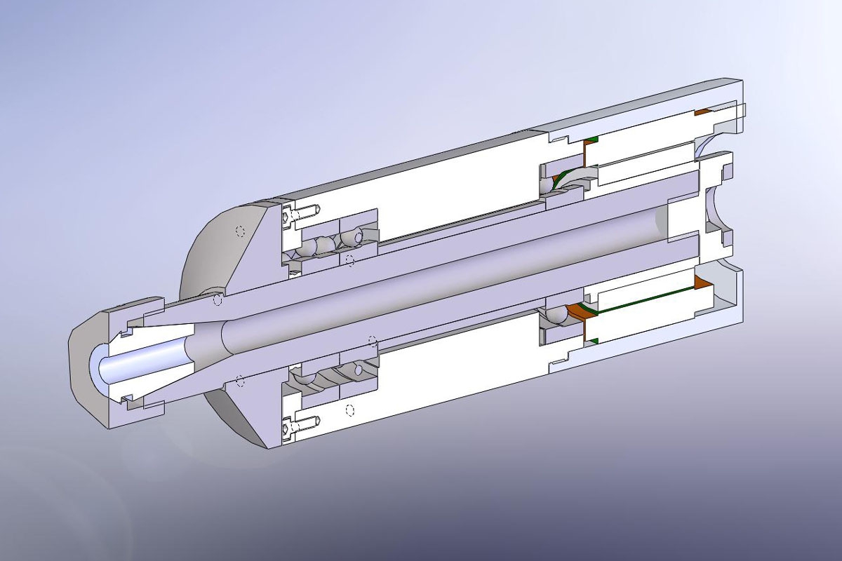

Mam prośbę, kompletnie nie znam się na materiałach
Potrzebuję dobrać materiał na korpus wrzeciona a przede wszystkim wartości jakie będą od niego wymagane czyli Rm, Rp.
Chodzi mi o korpus elektrowrzeciona chłodzonego wodą do frezów 6.
Średnica wrzeciona - 75 mm
Długosc- 246 mm
Obroty - 59400 obr/min
Moc - 4,6 kw
Moment obrotowy - 0,76 NM

Te obroty to pomyłka czy żart? długość wału dosyć spora i przy podanych prędkościach to chyba zacznie się trochę wyginać..

Brystol - stal chromowa, ściana ≠ ok. 10 ale z podtoczeniami montażowyni .
a łożyskowanie przy 60k obr/min ?
zobacz mój temat : https://www.cnc.info.pl/topics63/wrzeci ... t80362.htm
ale przeczytaj całość

160 tys obr to bardzo dużo biorąc jednocześnie pod uwagę, że całość łożyskowania ma być sztywne, ktoś powie że turbina od samochodu ma 160 tys i chodzi tylko niech zważy na jeden fakt niech złapie za wirnik ręką i porusza nim i powie czy jest luz czy nie i czy tak samo moze być we wrzecionie z wirującym narzędziem, takie obroty moim zdaniem to juz wyższa technologia z łożyskowaniem powietrznym? tak czy siak awykonalne dla amatorów i dla ludzi bez doświadczenia, no chyba ze ktoś już zrobił kilkanaście takich wrzecion i z powodzeniem działają, moim zdaniem lepiej odpuścić.

elmo02 - napisałeś: ".. takie obroty moim zdaniem to juz wyższa technologia z łożyskowaniem powietrznym? tak czy siak awykonalne dla amatorów i dla ludzi bez doświadczenia .." = zgadza się.
A sprawa łożyskowania - to napisałem, AIR nie wchodzi w rachubę (obciążenia podłużne).
Dalej : skopiuj ostatnie wypowiedzi i wklej do tematu "160 obr... " - może Ktoś sie odezwie a będzie to dla użytku Ogółu chcącego stworzyć CUŚ niepowtarzalnego (wrzeciono)
