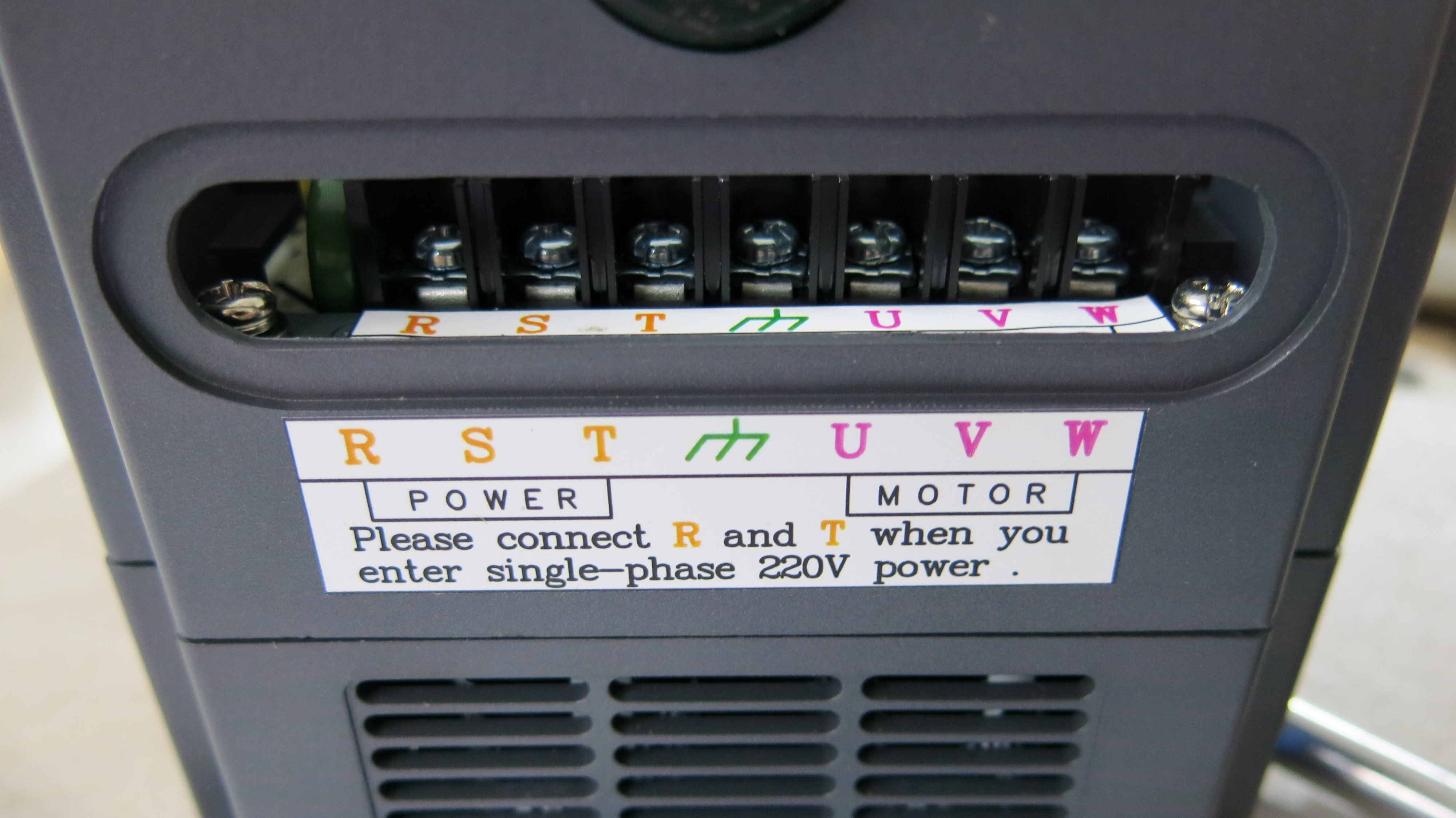

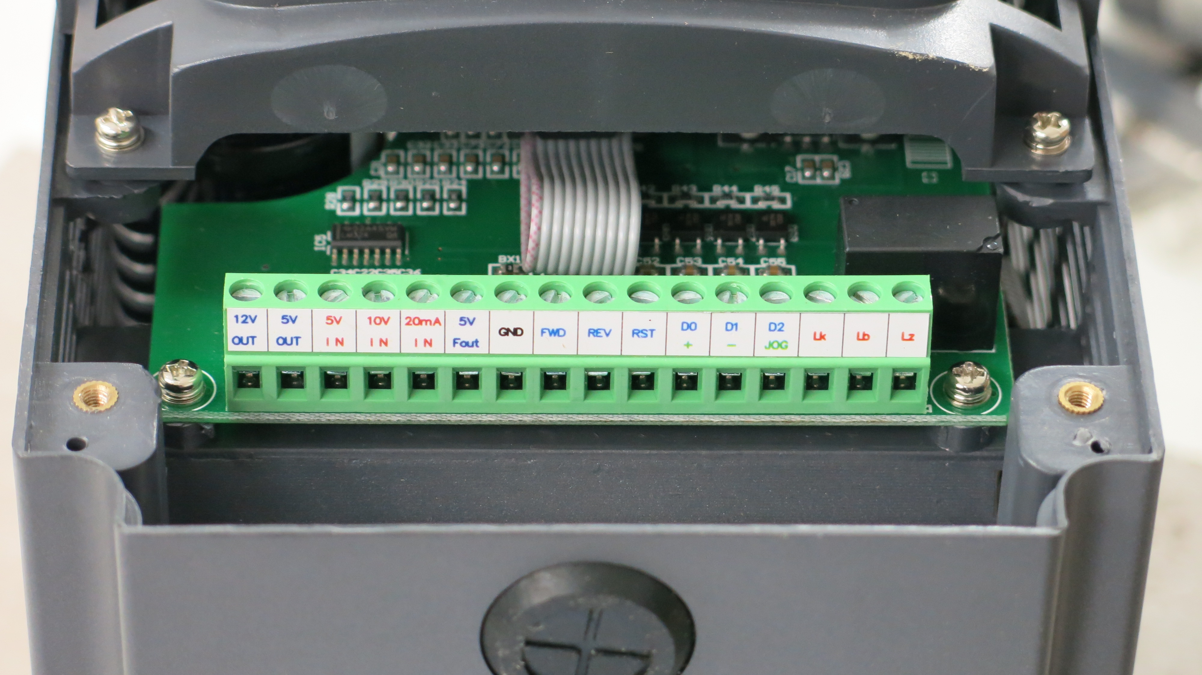

Witam, zakupiłem tydzień temu wrzeciono 2.2kw + falownik chiński HY02D223B.
Niestety instrukcja mało mi mówi. Nie chcę na oślep podłączać, w necie nic nie znalazłem na temat tego sprzętu.
Podłączenie 230V
R (+) ?
S (-) ?
T ?
Falownik - tutaj nie mam pojęcia który kabel do czego (czy to obojętnie)
U
V
W
Wysyłam zdjęcia do wglądu.

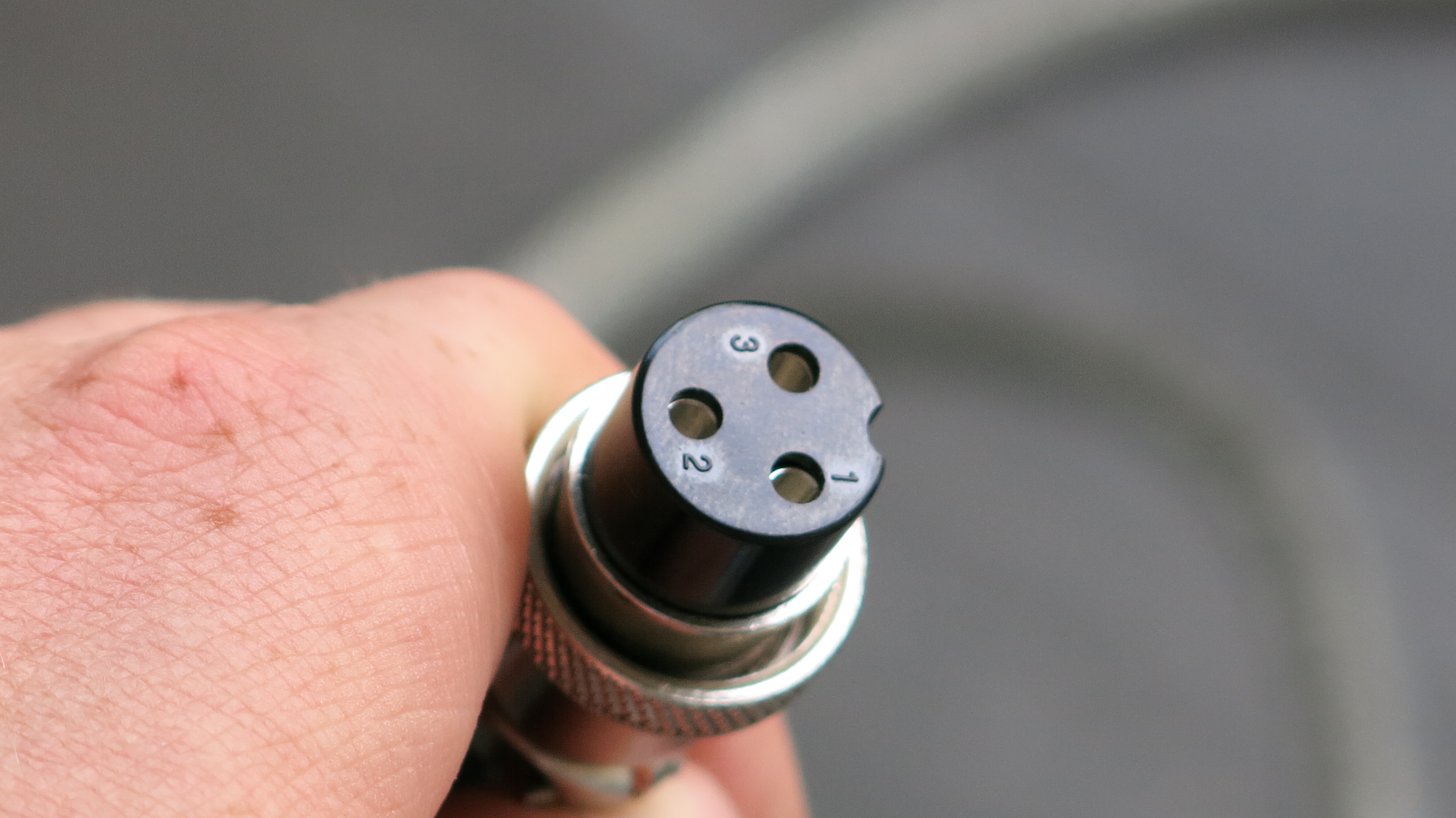

Kable mam podłączone 1-brąz, 2-czarny, 3-szary, uziemienie do blachy wtyczki
Dziękuję i pozdrawiam.

Post napisał: adam Fx » 30 sie 2016, 15:42
źle szukasz bo jest wiele przykładów w necie jak podł. oraz jak skonfigurować folowinik .
tomala89 pisze:Podłączenie 230V
R (+) ?
S (-) ?
T ?
jak byk masz na foto które sam dałeś CONECT R i T jeśli masz 1PH 220V (nie ma w gniazdku + i -)
co do silnika to bez różnicy najwyżej zamienisz 2 miejscami jak kierunek będzie zły
