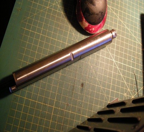

poszukuje niedużego wrzeciona wysokoobrotowego. Parametry jakie powinno spełnić to:
- min. 40000obr/min
- praca ciągła 24h/dobę
- prosta obróbka polegająca na grawerowaniu, gratowaniu krawędzi itp. małym frezem kulistym o średnicy 1-2mm w aluminium
- bez automatycznej wymiany narzędzia
- może być chłodzone wodą
Myślałem o czymś TAKIM, ale mam obawy co do trwałości... może coś innego polecacie?
Znalazłem jeszcze HSD i Jagger

Uderz do jaggera, to jest klasa światowa, natomiast totalnie nie orientuje sie jak to cenowo wygląda. Z tym ze z takim budżetem jest szansa
W chinole sie nie baw, za duze bicia narzędzi. Przy takich małych bicie ma szczególnie duże znaczenie

Jak małe, to można nabyć takie . Tylko że max.30000 obr/min( fi 25mm) , i używane.
