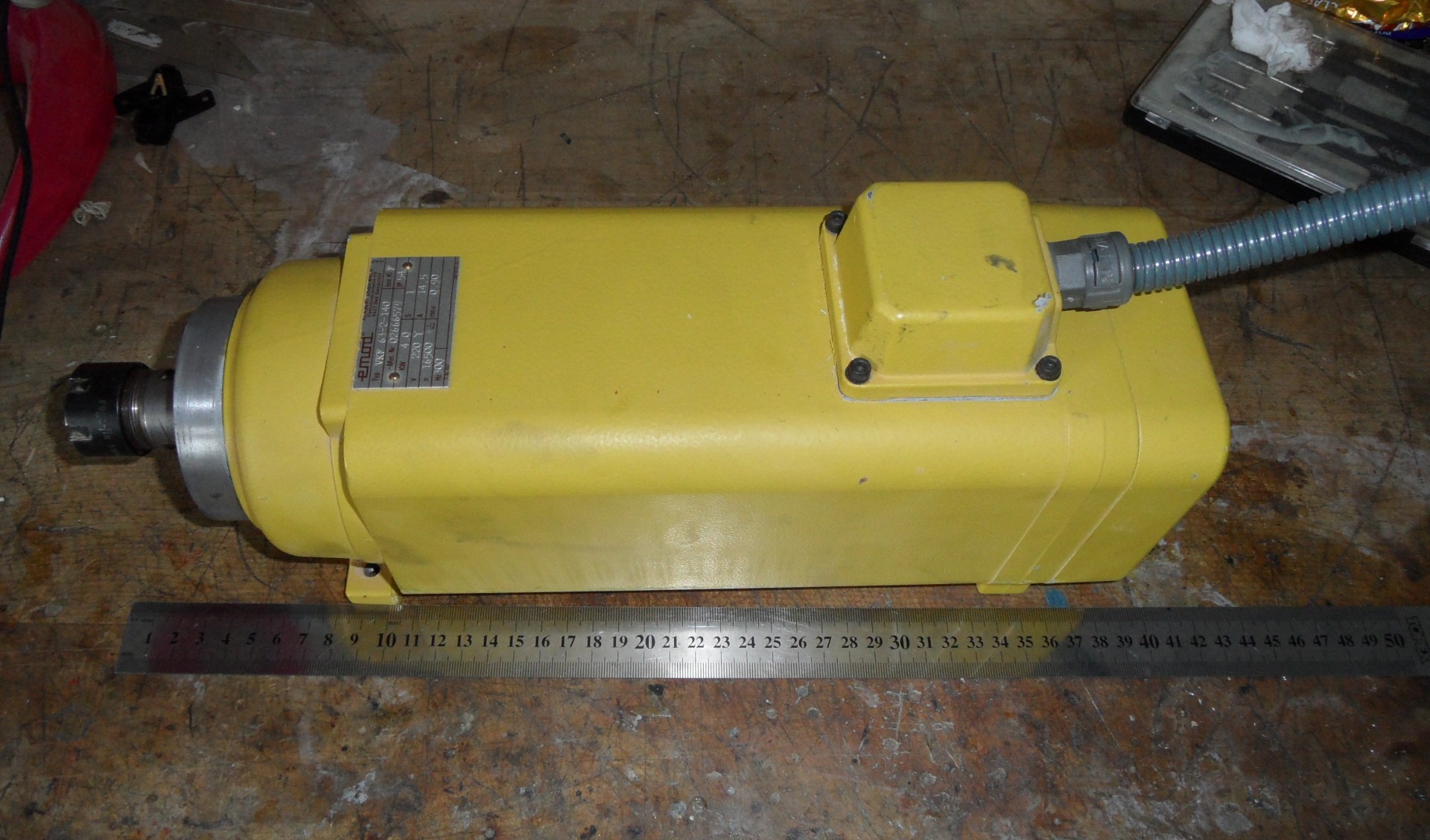

Też mi się zachciało mieć choć jedno elekrowrzeciono a automatyczną wymianą narzędzia :) Kupić takiego wolnoobrotowego się nie da
wiec próbujemy przerobić jedno z robionych przed laty. Oczywiście z własnymi usprawnieniami :) Robione były tak :
Wirnik jamnika przycięty i nagwintowany M16, wkręcona kupna oprawka BT40 i zaszlifowana pod zwykłe kulkowe łożyska.
Dorobiony dekiel mocowania i finito. Chodzą bezawaryjnie prawie piętnaście lat.
Jedno jest trochę lużniejsze bo ma dwóch wysokoobrotowych zmienników to pójdzie na przeróbkę.
Założenie jest takie, że łożyskowanie zostaje niezmienne, wirnik zastąpi wrzeciono na ISO30. Oprawka zaciskana sprężyną zwijaną,
zwalnianą najchętniej prądem. a co wyjdzie to się zobaczy :)
