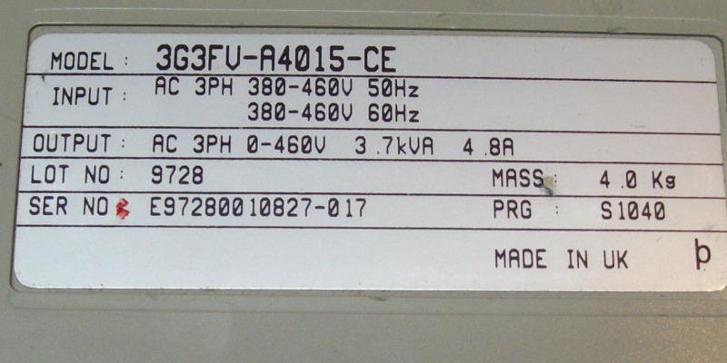

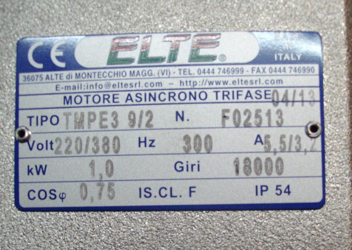

Posiadam nowe wrzeciono ELTE TMPE3 9/2 220/380V 300Hz 5,5/3,2A 1 kW, oraz falownik OMRON 3G3FV-4015-CE. Poproszę o podpowiedż - jak skonfigurować falownik ?. Posiadam obszeną dokumentacje do falownika w jezyku angielskim, około 400 stron - zbyt skomplikowana jak na moją wiedzę. Z dokumentacji w języku polskim nic nie wynika. Poniewaz falownik jest uzywany - proszę o podpowiedz jak sprawdzic sam falownik.

Generalnie sprawa jest prosta.
Szukasz w manualu parametrów dla ustawień:
- moc silnika 1kw
- częstotliwość bazowa 300hz
- częstotliwość minimalna 0hz
- częstotliwość maksymalna 300hz
- prąd silnika (falownik masz 3 fazowy) wiec zasilisz pewnie w gwiazdę 3x400v , tak ustaw mostki we wrzecionie, w falowniku wpisujesz 380v (to jest najważniejsze dla falownika 1f lub 3x230v byłby trójkąt)
- prąd dla wrzeciona przy trójkącie to 3,2 A
- liczba biegunów - 2
- obroty 18000
- sterowanie wektorowe
- jak masz to możesz włączyć autotuning
- sterowanie czy z panelu potencjometrem, czy 0-10v analogowo...
Reszta nie jest niezbędna.

Witam. Dzięki za podpowiedź. Jest tylko drobny szczegół :) - zasilanie to 3x400V i połączenie w gwiazdę, ponieważ gwiazda to napięcie = trójkąt x pierwiastek z 3. Falownik wyświetla mi błąd "OPE03"- czytam instrukcję do poduszki - może sobie poradzę :)

Post napisał: gaspar » 13 lis 2013, 10:35
sp7vtt pisze:zasilanie to 3x400V i połączenie w gwiazdę,
Tak, czeski błąd. Powinienem o tej godzinie już spać :) Przepraszam.
3x400 to gwiazda. 3x230 trójkąt
Generalnie bieguny to ilość okresów prądu zasilającego potrzebna do obrócenia się wektora pola magnetycznego stojana o 360 stopni. Jeśli mamy 1 parę biegunów to przy 50Hz pole obracać się będzie z prędkością 50 obr/sek, czyli 3000 obr/min.
Ilość par biegunów możesz policzyć ze wzoru: maksymalne obroty (24000) / maksymalna częstotliwość(400hz) / sec/min(60) =1 para biegunów czyli dwa bieguny.
Napisz co oznacza ten błąd z manuala.

A sterowanie nie powinno być ustawione zamiast wektorowego to na U/f ? Tak zaleca producent dla tego wrzeciona.

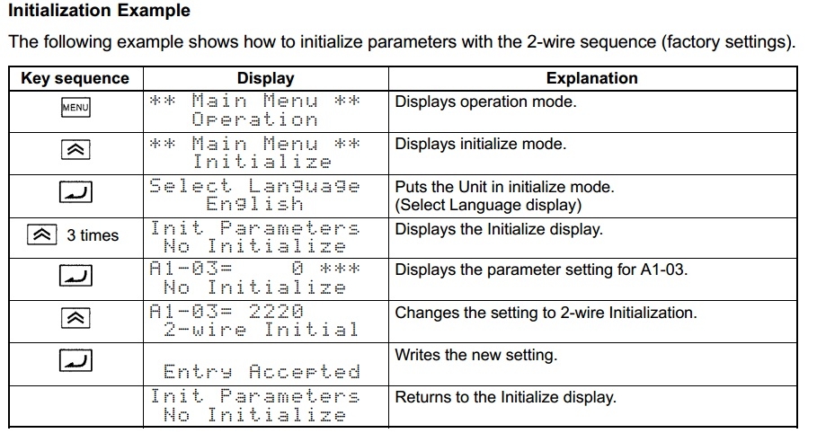

Tomciowoj - a znasz szybką procedurę resetowania falownika?
sp7vtt
Tomciowoj
Posty: 662
Lokalizacja: Wielkopolska
Post napisał: Tomciowoj » 17 lis 2013, 21:27
W tym Omronie akurat za głęboko nie siedzę ale zmiana par A1-03 na 2220 i zatwierdzenie powinno przywrócić fabrykę.
Później ustawiamy parametry silnika:
E1-04 300 Hz
E1-05 380 V
E1-06 300 Hz
E1-07 150 Hz
E1-08 190 V
E1-09 15 Hz
E2-01 3,2 A
