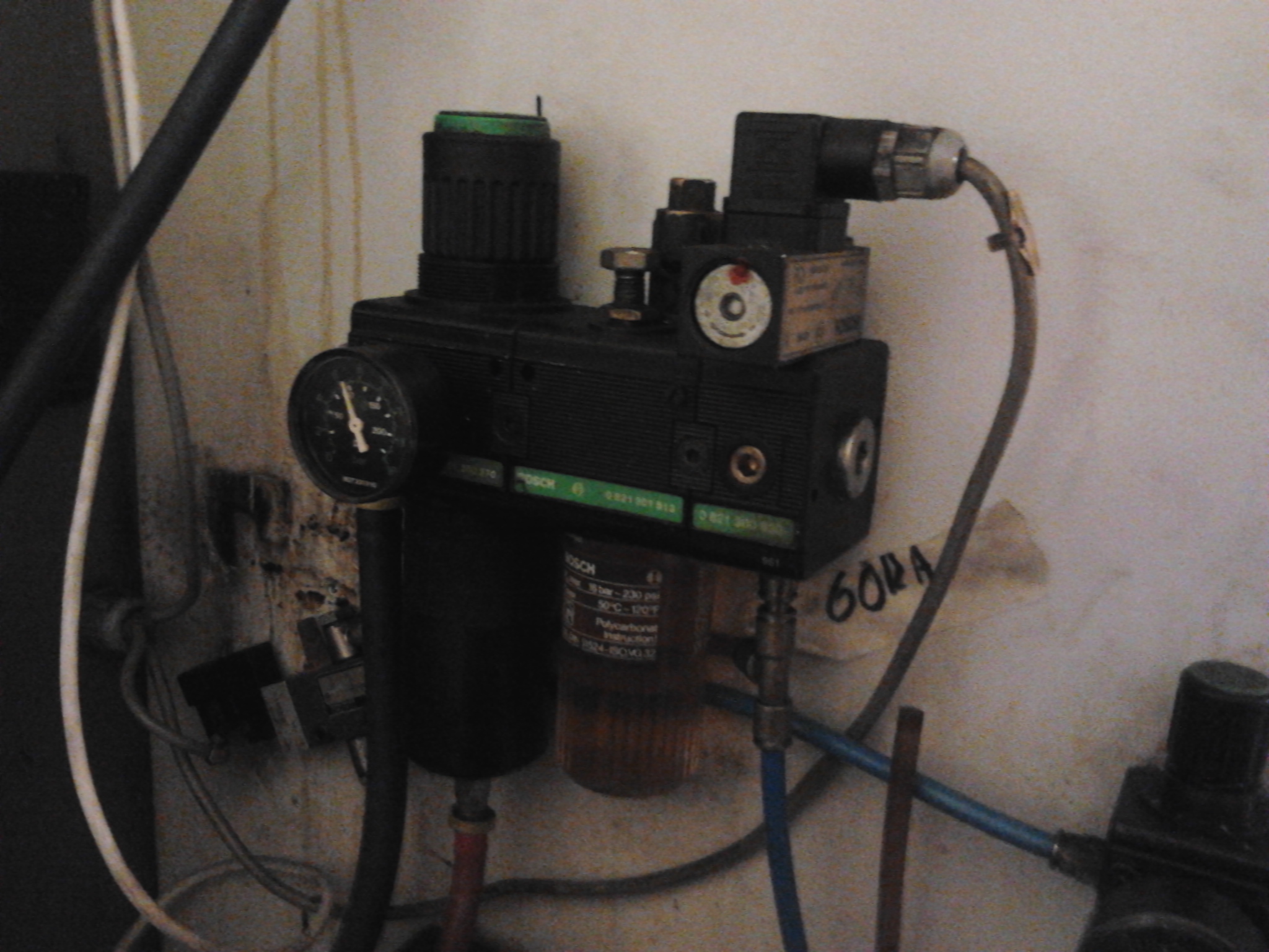

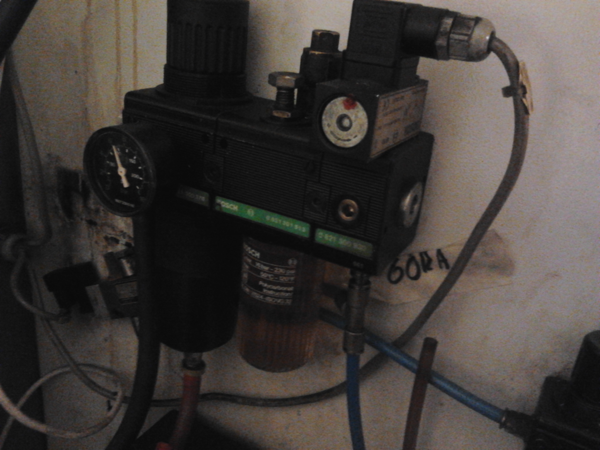

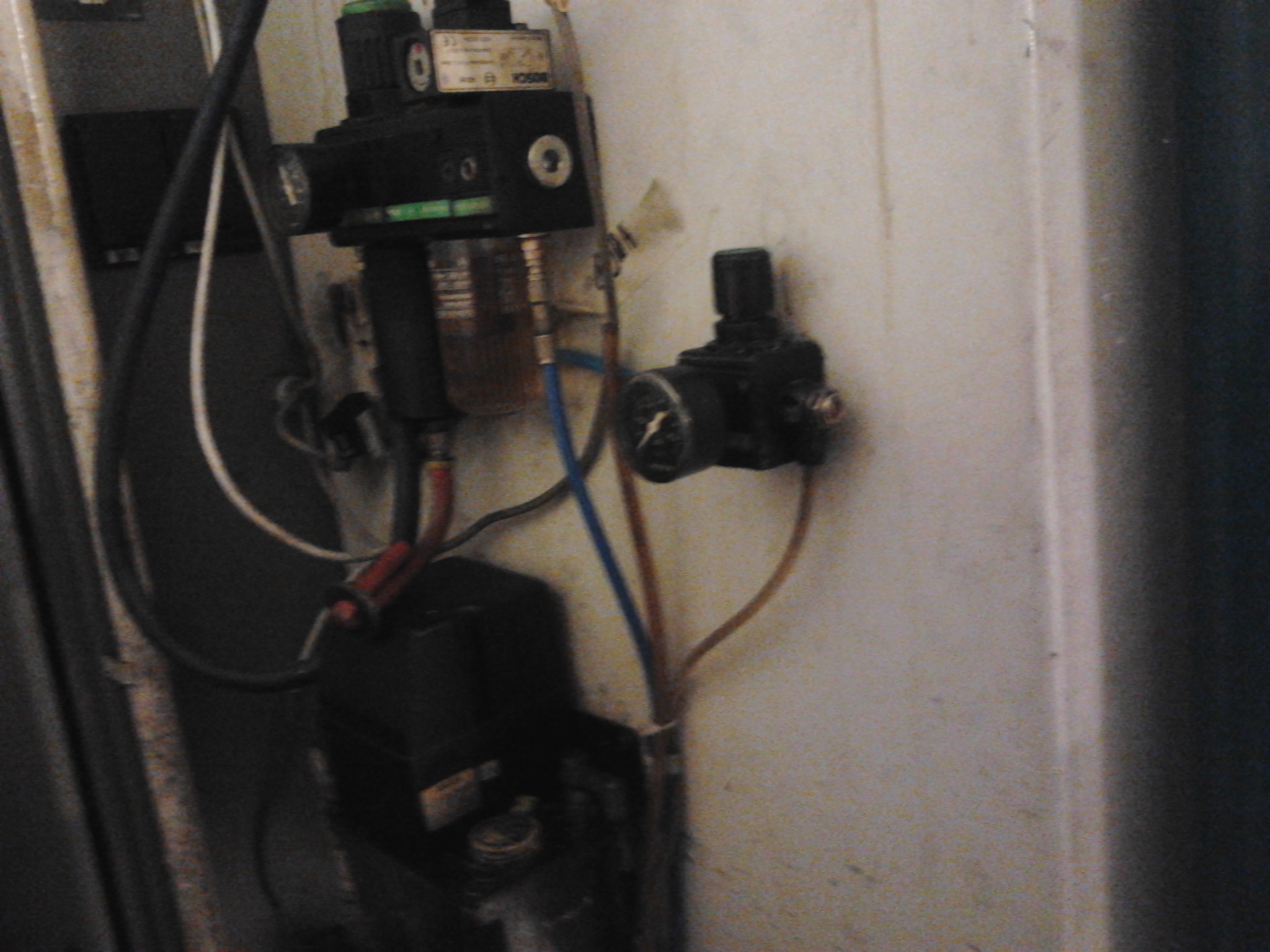

Witam szanownych kolegów.Pracuję na centrum obróbczym jak w temacie.Chodzi Mi o smarowanie wrzeciona w tej maszynie.Mianowicie z tyłu maszyna ma dwa zbiorniki widoczne na zdjęciach.Według instrukcji jeden jest od smarowania prowadnic i śrub natomiast drugi mały zbiorniczek od wrzeciona(tzw.naolejacz z odstojnikiem wody).W instrukcji opisane jest że zbiorniczek do smarowania wrzeciona trzeba uzupełniać co mniej więcej 2000 roboczo- godzin.Pracuje na tej maszynie 2,5 roku i oleju w ogóle nie ubyło.Czy ktoś z kolegów ma podobną maszynę i wiedzę jak to urządzenie ma poprawnie działać.Z góry dziękuje za pomoc.

W górnej części zamiast tej śruby powinieneś mieć wziernik pokazujący kapiące krople oleju (tak w skrócie) wpisz w necie numer części - ten 9 cyfrowy numer na zielonym polu zobaczysz jak powinno to wygladać. Jak będzie kapać to będzie rozpylać = będzie działać.

Zaraz obok tej śruby jest wkręt do regulacji ilości podawanego oleju. Ale jak kolega pisał wyżej powinien być wziernik, który przy przepływie powietrza eżektorowo zaciąga olej i po kropelce rozpyla w przepływającym powietrzu. Na początku przeważnie z ciekawości czy leci daje się większą dawkę, normalnie czekanie od kropli do kropli powinno się znudzić. :-)
Zależy co jest wpięte za nim, jeśli jakiś przedmuch to raczej dawkę mniejszą, jeśli coś co pracuje często typu siłownik lub silnik pneumatyczny top można dać dawkę większą. Byle nie przesadzić, żeby nie kapało z zaworów.
