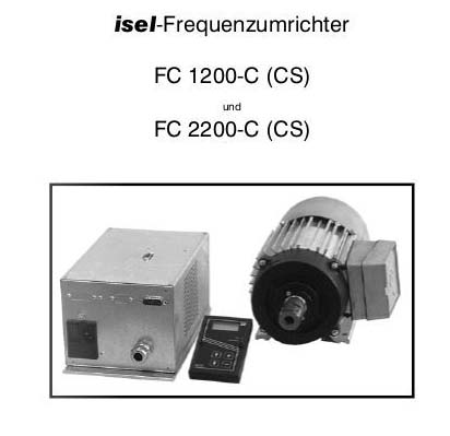

Koledzy , czy ktoś posiada takie wrzeciono i wie jak to się uruchamia.
Produkcja ISEL , model FC 1200-C
Na załączonym wyświetlaczu można ustawić parametry lecz on/off jest przez kabel i port rs.
pobrałem manual , liczy 60 stron, mam również jakiś oprogramowanie na dyskietkach 1,44, nawet nie mam tego jak sprawdzić , może jest jakaś droga na skróty.
Sprzęt liczy sobie ponad 20 lat , ale jest w dobrym stanie.

https://www.google.com/url?sa=t&source= ... Z38gdJwTfc
Wszystko jest na 11 stronie opisane niestety po języku który nie do końca ogarniam
Ale interesują cię piny 1,2,9 sterowanie analogowe, oraz 3,11 kierunek w lewo,prawo

Niestety silnik ani drgnie.
W moim falowniku gniazdo DB15 jest zabezpieczone "dekielkiem" a dostępne DB9.
Dobrałem się od środka do przewodów , próbowałem różnych kombinacji ale żadnej reakcji.
Wygląda na to, że uruchamianie silnika powinno być z komputera , DB9 ma cztery kable , w opisie Tx=, Tx-, Rx+, Rx- czyli klasyczny serial.

Z dyskietkami się nie zniechęcaj, sprawdź je na DOS-ie, miałem tak z dyskietkami od prasy LVD, pod windows XP puste, w DOS-ie pełna zawartość.
Rozkręcałeś obudowę? Bo to że nie ma DB15 na panelu nie znaczy, że wewnątrz na płycie sterującej nie ma tego złącza.
Może być "zgodnie z zamówieniem" brak w tym egzemplarzu łącznika między płytą a obudową, a elektronika zapewne nie będzie się niczym różniła.

Uruchomiłem kompa w dosie ale objaw podobny , trochę odczyta i mieli w kółko, dyskietki do bani...
Rozebrałem falownik i od środka jest gniazdo DB15 ale podłączanie wg. manuala nie powoduje żadnej reakcji.
trzeba chyba kupić nowy falownik bo nie mam już żadnych pomysłów

trzeba przyjrzeć się tej instrukcji, albo dogadać się z austriakami. może da sie zdobyć jakąś instrukcję w ludzkim języku.
Prawdopodobnie coś trzeba podłaczyć do tego DB9 (jeśli to jest faktycznie RS to musi być wysłane jakieś polecenie tekstowe).
