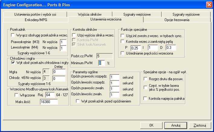

zmieniłem acceleration rate w falowniku z 1 na 3 bo zbyt gwałtownego rozruchu nie wytrzymywała sieć elektryczna ale teraz nie wiem co zmienić żeby wrzeciono rozkręciło się do zadanych obrotów zanim ruszy do obróbki bo obecnie zaczyna frezować nie osiągnąwszy wymaganych RPM?
Gdzie w machu ustawia się opóźnienie?
ezbig
Posty: 2097
Post napisał: ezbig » 08 wrz 2012, 13:21
Może tu:

Post napisał: lenherd » 10 wrz 2012, 11:14
Dzieki.
