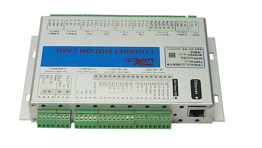

posiadam dokładnie taka płytke:

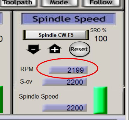

i teraz mam dwa pytania
1. Jestem wstanie włączyć płytke z poziomu macha i sterować obrotami z gcode ale tutaj: mam cały czas 0 i nie moge tymi suwakami nic regulować. I czesto musze czekać około 15-20 s zanim wrzeciono ruszy bo na panelu pisze dcb ale po chwili rusza choć mimo ustawienia 18000 obrotów ile na prawie 17000. Jest to bład w mach czy coś zle ustawiłem w falowniku ?

Sterowanie predkościa i właczanie z macha ogarnałem trzeba było tą wsówke zmienić i ten czas właczania też poprsotu parametr PD029 był ustawiony na 15 i dlatego z takim opoznieniem to trwało.
