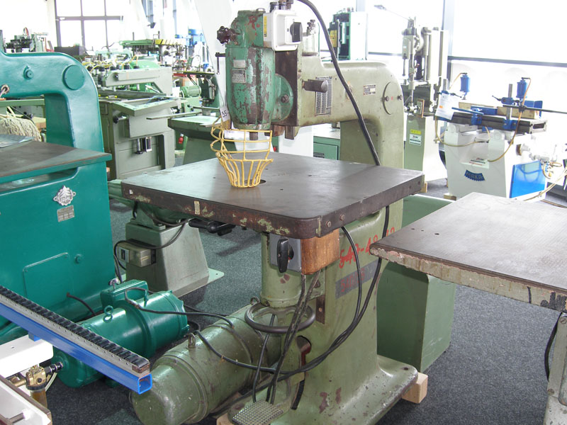

Niedawno kupiłem frezarkę górnowrzecionową do drewna starego typu. Wrzeciono napędzane jest przetwornicą częstotliwości starego typu zasilaną napięciem trójfazowym. Niestety w miejscu w którym chce pracować nie ma zasilania 3-fazowego, stąd pomysł na zakup falownika zasilanego jednofazowo. Zdecydowałem się na zakup falownika LG IC5 1,5 kW.
Zdjęcie maszyny:
![Obrazek](https://www.cnc.info.pl/pics/ac623f4d7edf.jpg)

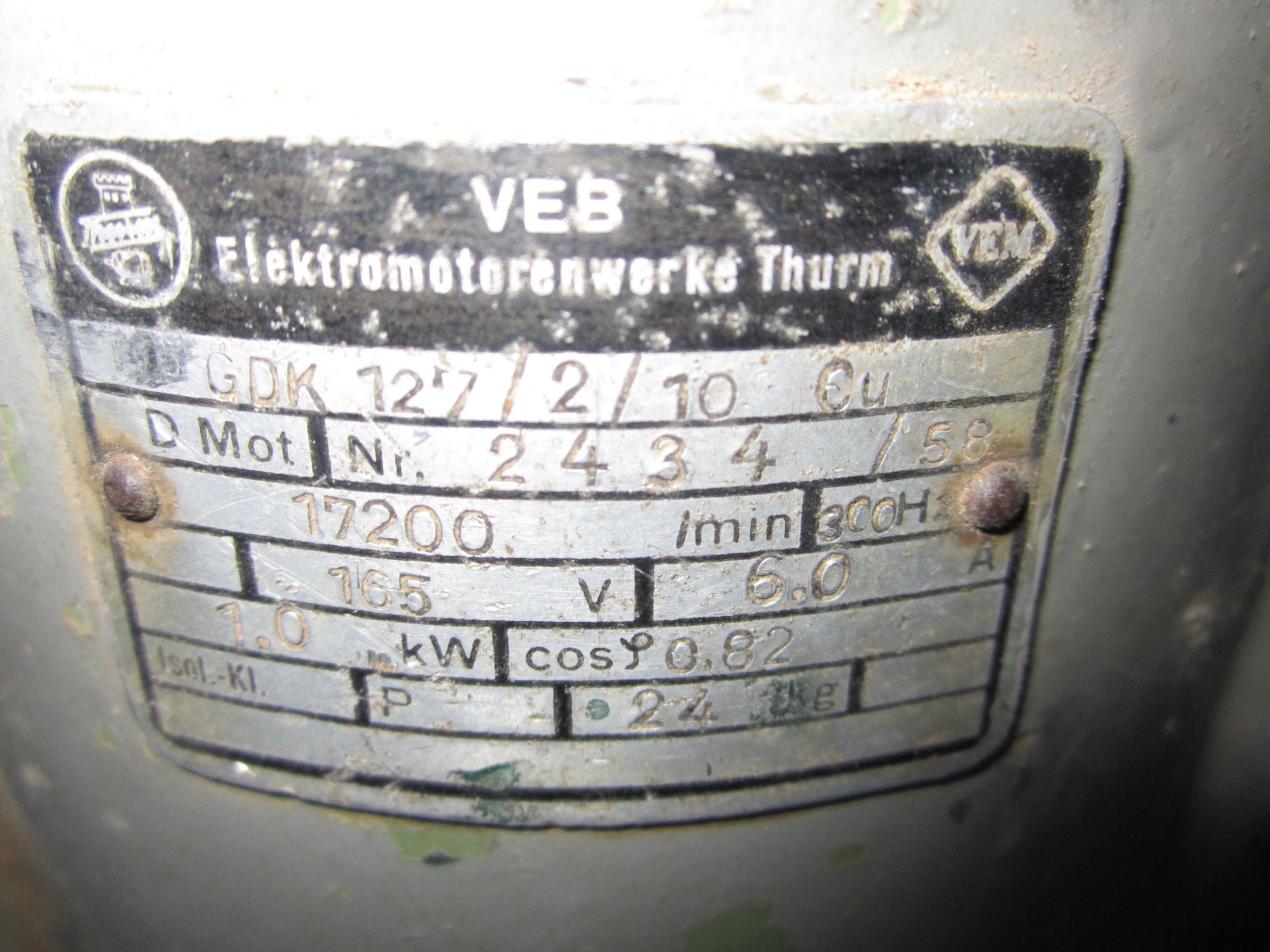

Poniżej przedstawiam dane znamionowe elektrowrzeciona z tabliczki na silniku:
Model GDK 127/2/10Cu
obroty: 17200/min
300HZ
165V
6.0A
1.0 kW
cosL: 0,82

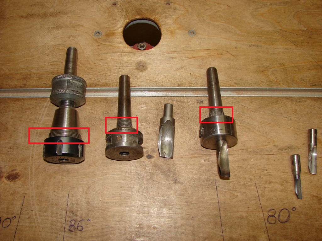

1. Wrzeciono ma praktycznie takie samo zakończenie i mocowanie jak na zdjęciach zapożyczonych od kol. Gmaro:
![Obrazek](https://www.cnc.info.pl/files/stan_opakany_651.jpg)
Chciałbym w taki sposób zamontować oprawkę na tulejki zaciskowe:
![Obrazek](https://www.cnc.info.pl/files/mocowanie_429.jpg)
Czy przy kupnie normalnej oprawki i wciśnięciu jej będzie się trzymała? Czy będę musiał ją nagwintować tak jak oprawkę na zdjęciu poniżej?
![Obrazek](https://www.cnc.info.pl/files/stoek_po_rozkrceniu_202.jpg)
2. W stole jest bolec kopiujący. Chciałbym mieć różne bolce do frezów różnej średnicy. Czy macie jakieś pomysły na wykonanie takich bolców, oprócz wytaczania każdej pożądanej średnicy do średnicy frezu u np. ślusarza?
