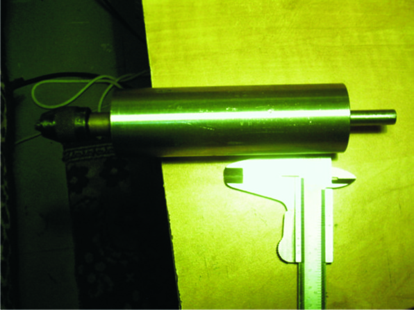

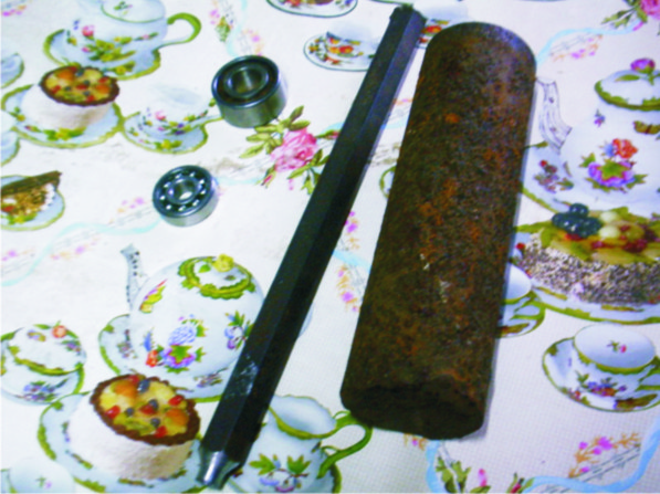

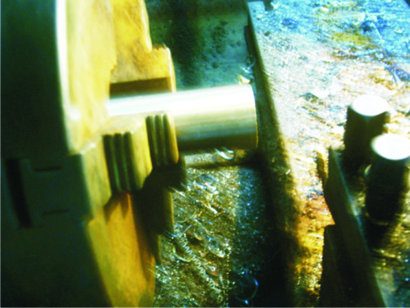

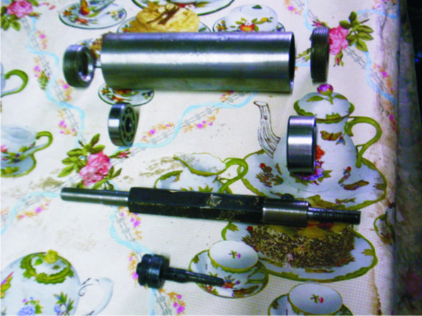

Tak jak Kolego napisałeś i ja zaoczołem bydować właśne wrzecionko tzn zaczołem od frotunki (poprzednią niestety starciłem) Fortunka zbudowana jest na dwóch łożyskach. Pierwsze to łozysko dworzędowe SKF drugie to łozysko wachliwe. Długość obudowy to 130mm a szerokość 40mm. Wałek wewnetrzny wykonany jest ze stali z której wykonuje sie takie komponęnty czyli odpornej na wygięcia (tak przynajmniej mi powiedziano). Na razie trwaje testy na wytrzymałość oraz sprawdzamie luzów. Teraz jeszcze musze znaleźć odpowiedni silniczek oczywiście DC i przedewszystkim ma byc cichy czyli najlepiej bez szczotkowy. Poniżej zamieszczam zdjęcia z procesu produkcji. Zdjęcia nie są najlepsze ale do warsztatu dobrego aparatu boje się wziąć. Oczywiscie jest jeszcze jeden problem to przekładnia jak ja zrobic i jak wyliczyc wwielkośc kół
robert
z tego zrobimy fortunke
w trakcie obróbki
na maszynie.jpg (210.28 KiB) Przejrzano 1010 razy
zrobione części
tak wygląda fortunka po złożeniu
