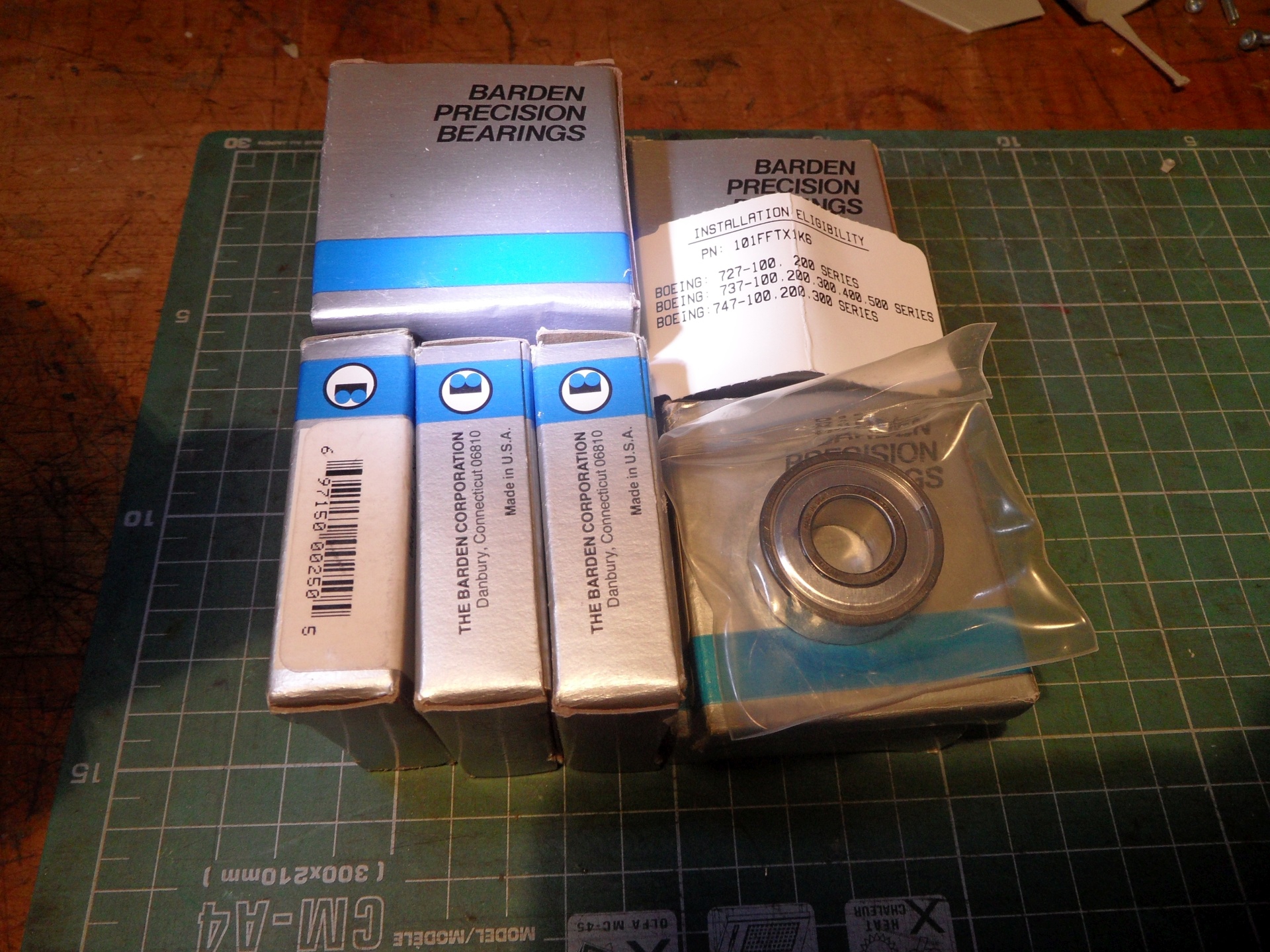

Post napisał: Malaxis » 27 lut 2014, 17:36
Przyszły dzisiaj łożyska, niestety nie obeszło się bez cła. Mam nadzieję że warto było w nie
zainwestować :smile:
[ Dodano: 2014-02-27, 17:35 ]
Znalazłem sobie wszystkie właściwości tych łożysk w katalogu, zacząłem dobierać już
odpowiednie sprężyny a tu niespodzianka. Łożyska mają szerokość 11.5mm a w katalogu jak
byk piszę 8mm :roll:
Wie ktoś o co może chodzić?
Wygląda na to że dostałem łożyska dwurzędowe, problem jest taki że w związku z dwurzędowością
pewnie mają inne właściwości...
(Oznaczenia na opakowaniach zgadzają się z tymi na na łożyskach i na 100$ są to łożyska Barden 101FFTX1K6)

Post napisał: ALZ » 27 lut 2014, 19:21
To są jednorzędowe łożyska wysokobrotowe (nie skośne).

Post napisał: Mat_91 » 27 lut 2014, 19:26
Jeżeli to łożyska 101FFTX1K6 to mają szerokość 11.5mm i to się zgadza z katalogiem.
Strona 28, pozycja 5 od góry w tabeli.
KLIK
Wszystko się zgadza :)

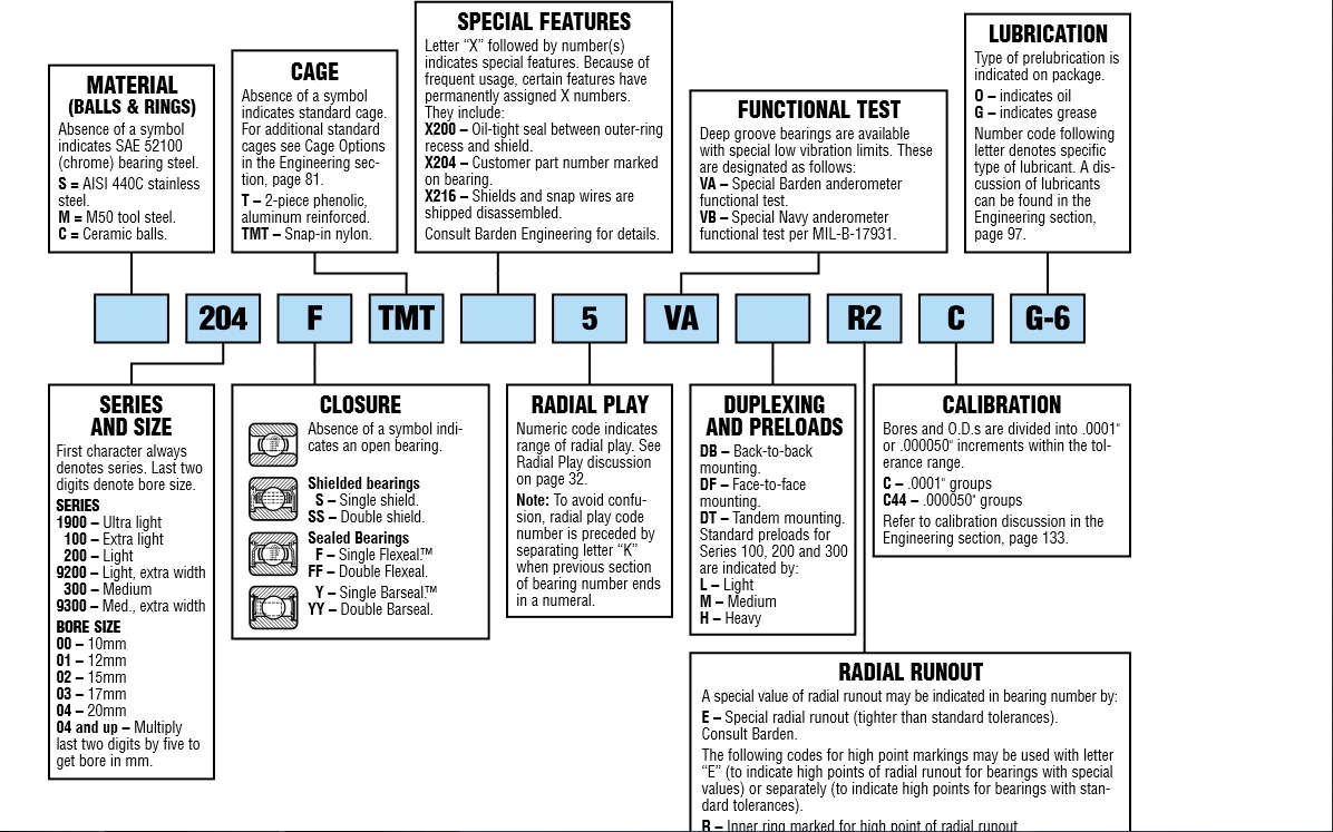

Post napisał: Malaxis » 01 mar 2014, 22:37
Dzięki za odpowiedzi.
Już wszystko jasne, przy sprawdzaniu co to za łożyska opierałem się na:
i X1 traktowałem jako "special features"
Sprawdzałem jeszcze raz parametry tych łożysk na wszelki wypadek i tu na szczęście nie było wpadki.

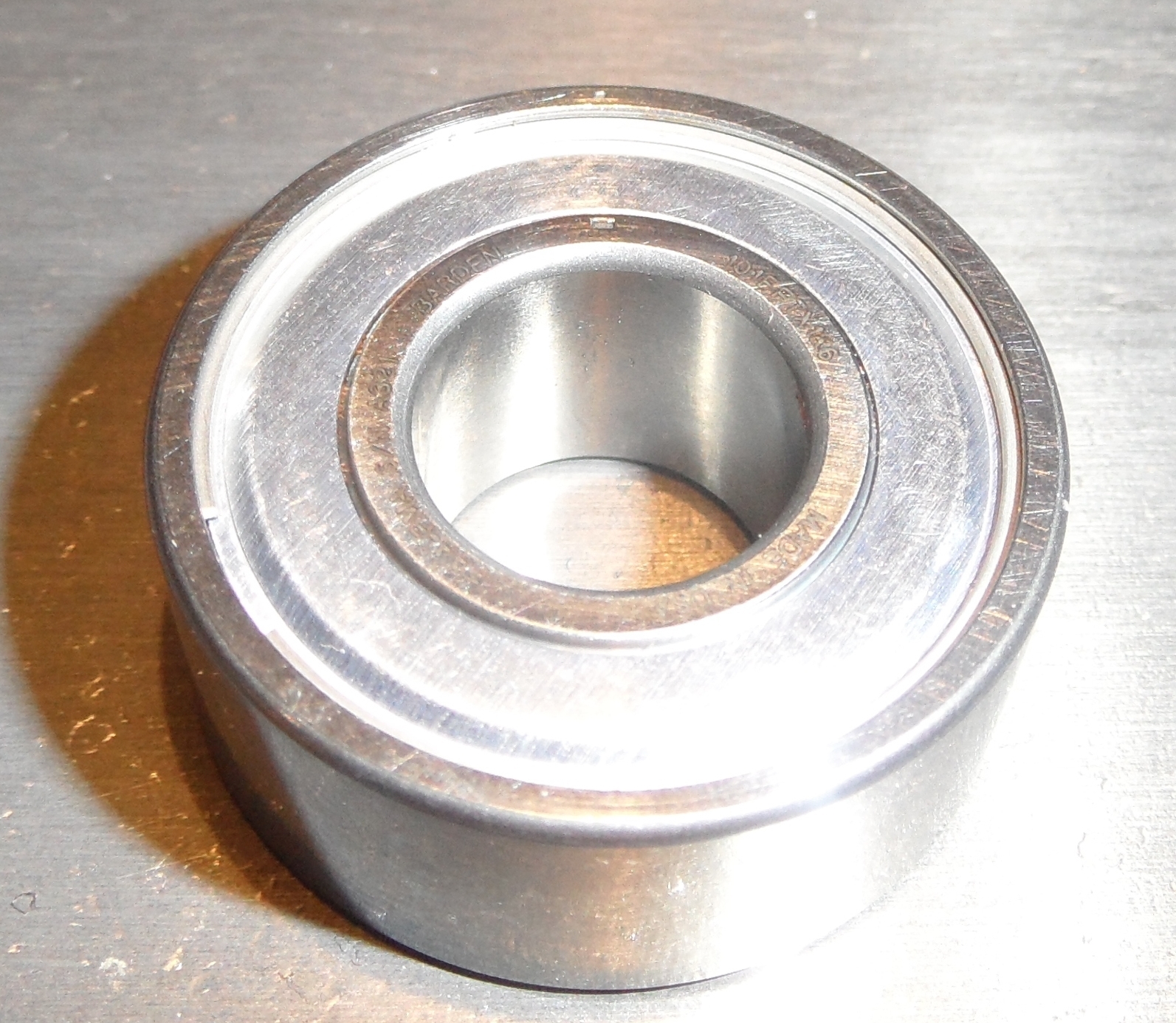

Z ciekawostek dodam, że niektóre z tych łożysk mają na zewnętrznej lub wewnętrznej lub na obydwu
wydrążone malutkie prostokąciki o różnych wielkościach. W jakim celu coś takiego zostało zrobione?
Żeby wyważyć bieżnie tych łożysk?

Post napisał: ALZ » 01 mar 2014, 22:51
W te nacięcia wchodziła specjalana spężyna talerzowa. Miała one specjalne wypustki właśnie o rozmiarze tych wycięć w łozysku, a z drugiej strony wypustki były kotwiczone w dekielku obsady. W ten to własnie genialny spsób zabezpieczano łożysko przed obrotem w obsadzie łożyska. Dzisiaj już nikomu się nie chce takich rozwiązań stosować.

Przyjrzałem się dokładniej tym łożyskom i jednak każde z nich ma takie nacięcie tylko że nie które mają obydwa nacięcia po tej samej stronie a inne nie. Nacięcia na zewnętrznych i wewnętrznych bieżniach różnią się wielkością ale na każdym łożysku są takie same.
Jest szansa gdzieś zdobyć takie sprężyny talerzowe czy to raczej nierealne?
Bardzo chętnie bym skorzystał z tego patentu.

Post napisał: ALZ » 01 mar 2014, 23:36
Na bank takiego rozmiaru nie mam, a prawdę mówiąc nigdy nie widziałem tego w sprzedaży.
Ja mam jeszcze kilka sztuk ale 22 mm.

Post napisał: Malaxis » 02 mar 2014, 00:13
Tak wyglądają te wydrążenia.
