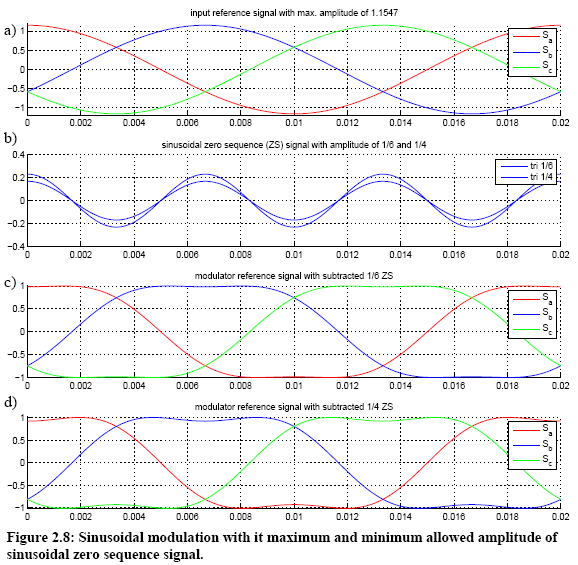

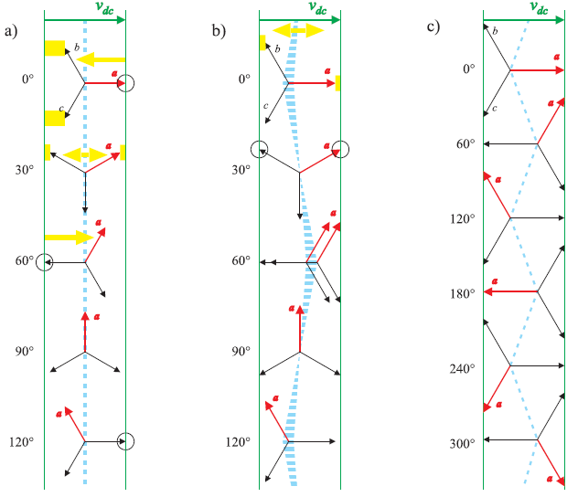

Od momentu zaproponowania przez kol. cnc3d magicznych haseł jak SVM czy trzecia harmoniczna w tym wątku życie zamarło, a szkoda, postaram się trochę ożywić atmosferę. Lubie propagować wiedzę techniczna, mobilizować i pobudzać do myślenia i twórczości.
Dla mniej zorientowanych wytłumaczę ze SVM to z ang. Space Vector Modulation, technika modulacji sygnałów PWM bardzo chętnie używana w falownikach 3-fazowych. Potrzebnych Jest 6 sygnałów PWM (do 3 górnych i 3 dolnych tranzystorów), są podzielone na 3 pary odpowiadające 3 fazom, w każdej parze (mostku) jest sygnał komplementarny z czasem martwym (ang. dead time). Para komplementarna w DSP jest realizowana sprzętowo, należny podać tylko czas martwy. Redukuje się to do 3 niezależnych sygnałów PWM, odpowiadającym danym gałęziom / fazom falownika (reprezentowanych przeważnie przez 3 zmienne 16 lub 32 bitowa w DSP) na które trzeba zadać odpowiednie wartości i właśnie SVM jest za to odpowiedzialny. Inaczej mówiąc jest to funkcja/wzór matematyczny łatwy do zaimplementowania na procesorze DSP (np. TMS320F2808, TMS320F2812, ect).
I teraz ktoś się możne spytać czemu wymyślono jakieś SVM skoro wystarczy podać "zwyczajne" trzy sinusoidy przesunięte o 120 st? A no chodzi o to ze w przypadku SVM sygnały wyjściowe PWM (modulujace) nie maja ksztaltu sinusoidalnego! Ale wartość średnia napięcia pomiędzy zaciskami fazowymi jest sinusoidalna!.
Wiec jaka jest zaleta?. A no pierwsza najważniejsza zaleta jest ze układ SVM w większym stopniu wykorzystuje napięcie w kondensatorze obwodu pośredniczącego, nazywanego potocznie dc-link. Patrząc z innej strony, z danego takiego samego napięcia dc-link w przypadku SVM możliwe jest otrzymanie większego napięcia wyjściowego AC o 15% niż w przypadku modulacji sinusoidalnej ("zwykle" czyste sinusoidy przesuniętej o 120st, (dalej nazywane modulacja SIN)). Najłatwiej zilustrować i zrozumieć to będzie przy pomocy zalaczonego szkicu, trzy rodzaje modulacji, sinusoidalne, svm i "szesciokatna" (ang. six step). Nastepne zdjecie to przebiegi modulatora SVM i zakres amplitudy dla 3 harmonicznej.
Dla dociekliwych tylko,
Wchodząc bardziej w wywody matematyczne skąd te 15%? z nikad?
To z tad ze w przypadku modulacji SIN napięcie międzyfazowe skuteczne(rms) Vpp wyniesie Vpp=sqrt(3)*0.5*Vdc/sqrt(2) - czyli polowa napięcia dc-link to maksymalne napięcie szczytowe(peak) fazowe (nie miedzyfazowe!) możliwe do osiągnięcia.
W przypadku SVM maksymalne napięcie szczytowe (peak) międzyfazowe to napięcie dc-link czyli Vpp=Vdc/sqrt(2)
z tad łatwo znaleźć ze stosunek Vpp z SVM do Vpp z sin to = 1/(sqrt(3)*0.5) = 1.156 czyli z SVM otrzymamy 15% więcej napięcia wyjściowego ac.
Koniec części dla dociekliwych.
Inna cecha SVM jest to ze punkt neutralny odbiornika odniesiony do środka napięcia dc-link ma częstotliwość potrojnej harmonicznej podstawowej (często nazywane z ang. common mode voltage). W przypadku modulacji SIN nie występuje to napięcie.
Czyli wniosek jest taki ze 3 harmoniczna dodana do sygnału modulującego (sinusoidalnego ) z odpowiednim katem i amplituda zwiększy zakres napięcia wyjściowego AC.
Możliwe jest dodanie do modulacji SINusoidalnej, trzeciej harmonicznej (do wszystkich modulatorów dodajemy ta sama 3 harmoniczna ,(zgodna w fazie i takiej samej ampl.)) i otrzymujemy wynik bardzo zbliżony lub taki sam jak w modulacji SVM, otrzymując maksymalne wykorzystanie napięcia dc-link (cechę najbardziej pożądaną).
