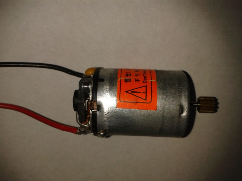

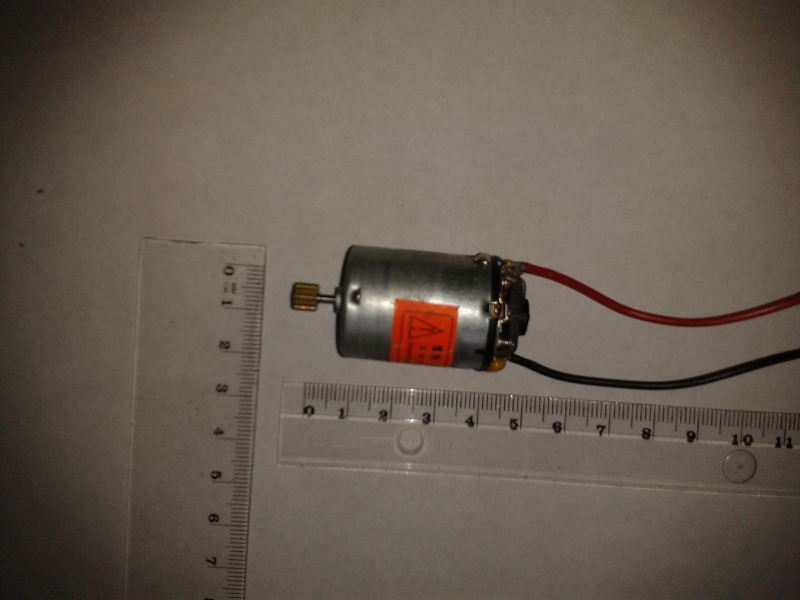

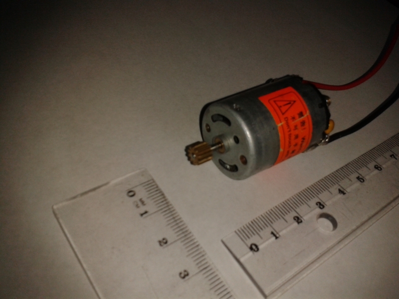

Taki efekt mnie zadowoli:
Co do silnika to wygląda on tak:
Jego wymiary to:
długość korpusu: 32 mm
średnica korpusu: 24 mm
średnica wału: 2 mm
długość wału: 9 mm
zębatka ma 10 zębów, średnicę 6mm i długość 5 mm
Silnik ma wkładkę z mosiądzu
Tutaj wrzucam fotki bebechów miniwiertarki którą można kupić w każdym sklepie elektronicznym za 20 - 25 zł i czym wierciłem z ręki otwory w pcb tak do 1,5 mm:
Jego wymiary to:
średnica wału: 2 mm
długość wału: 9 mm

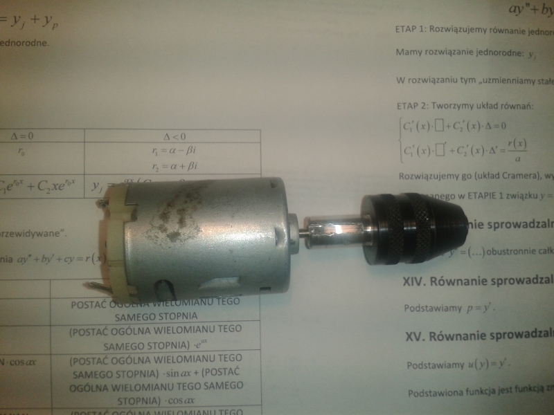

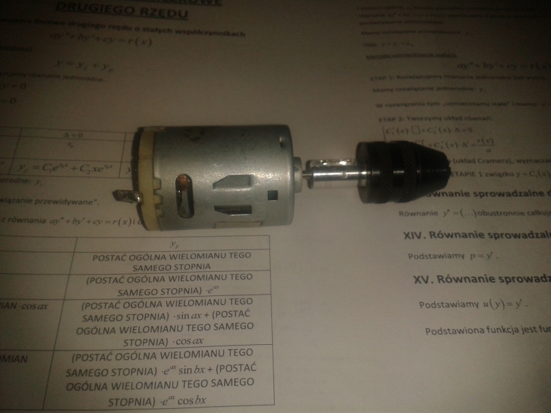

Wymiary tego silnika to:
długość korpusu: 38 mm
średnica korpusu: 27,50 mm
średnica wału: 2,30 mm
długość wału: nie jest znana dokładnie ponieważ na wał jest wbita tulejka na którą nakręcony jest uchwyt od Proxxona. Silnik ma napisane na korpusie "12V" nie mniej przy 12 V kręci się zdecydowanie wolniej od tego pierwszego i ma zdecydowanie mniejszą moc.
Silnik ten ma wkładkę z mosiądzu.
