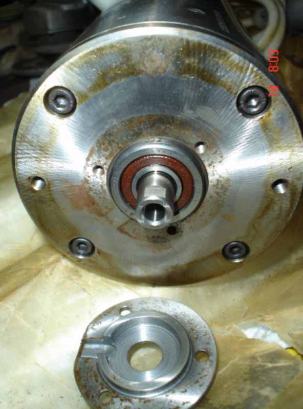

rokare pisze: a jakoś niema przekonania żeby je rozkręcić i zobaczyć jak jest naprawde bo co jak je potem źle złoże :???:
Odkręć tą dolną obsadę (te cztery imbusy i dwa z nich wkręcaj w otwory gwintowane powinno to całe się wysuwać) i jak zobaczysz tulekę z brązu z otworkami to będziesz miał jasność.

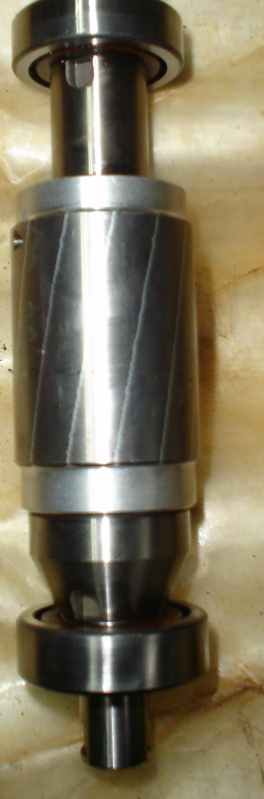

rozebrałem
na wirniku były dwa łożyska kulkowe jedno większe od strony wyprowadzenia napędu na zewnątrz a drugie mniejsze od tyłu. łożyska te posiadały dość spory luz wyczuwalny ręką s kasowany był przez sprężynę wywołującą napięcie wstępne i po skręceniu wirnik zaczynał sie ładnie i płynnie obracać . jak sie wyrobie to jutro wrzucę fotki wieczorem

No to mamy jasność. Wrzeciono jest na łożyskach ale smarowane mgłą olejową. To teraz tylko falownik , stację przygotowania smarowania i można pracować. Ale można go zmodyfikować na smarowanie smarem, jest to bardziej praktyczne i niepotrzebna stacja smarowania.

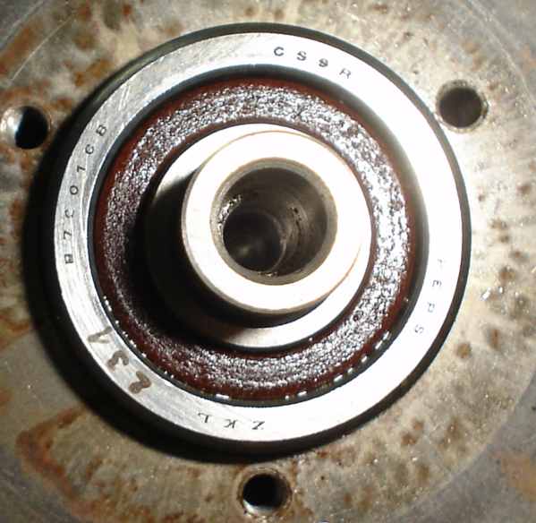

Post napisał: rokare » 18 sty 2008, 08:25
fotki wirnika i łożysk
(pierwszy znak jest trudny do odczytania jest to B lub 8) a reszta to 7201CB a drugiego 7200CB
a i to co widać na powierzchniach jak korozja to jest gęsty smar konserwujący który można zmyć rozpuszczalnikiem a na zdjęciach wygląda jak skorodowane :???:
a co to tego smarowania smarem to jak to zrobić? bo tak myślę czy do tego smarowania mgłą olejową nie wystarczył by tylko naolejacz które stosuje się do narzędzi pneumatycznych ma przewód powietrzny który dochodzi do narzędzia, no i ciągłe nadciśnienie w komorze tego silnika zapobiegło by dostawaniu sie pyłów do jego wnętrza co by znacznie wydłużyło jego żywot :idea:
